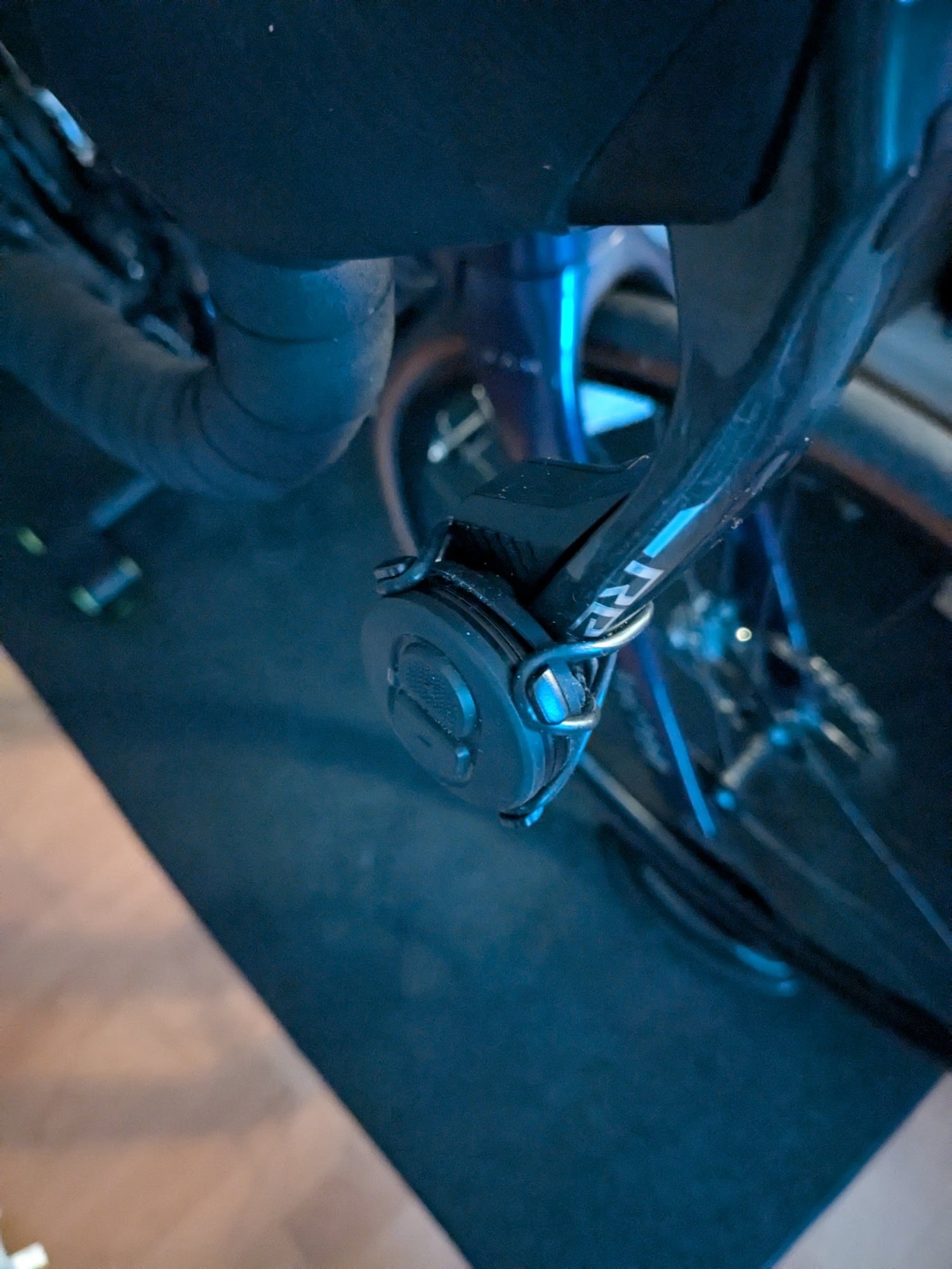

Du meins den Zwift Click zum Schalten dann, der beim Cog dabei ist?
Den kannst du am Lenker überall befestigen, da mit Gummibändern gearbeitet wird, quasi ähnlich der einfachen Garmin Halterung.
PS: ich habe mir jetzt auch über Kleinanzeigen die Zwift Play und Zwift Click besorgt, fahre aber mit der normalen Kassette weiter.
Normales Schalten ist auch noch möglich.

So, ein zusätzlicher Bluetoothstick im Laptop hat geholfen. Jetzt wird auch der Click problemlos erkannt. Macht Spaß damit zu fahren, kann ich weiter empfehlen. Danke für alle Tips 🙂
