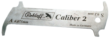

Ich habe mir eine Rohloff-Kettenlehre gekauft (15 Euro). Mit diesem Teil siehst du genau, wann die Kette zu wechseln ist. Hier kann man sich nämlich ganz schön täuschen.
(Bin mit meiner aktuellen Chorus-Kette schon 6000km gefahren und sie ist immer noch wie neu. Dagegen war meine Shimano-Kette am Winterrad viel zu lang, da ich sie jahrelang nicht getauscht habe. Erst beim Nachmessen war ich dann baff)

wippermann hat da übrigens was günstigeres auf lager.
http://www.connexchain.com/
products --> accessories --> Chain wear indicator
funktioniert (bei mir zumindest) recht zuverlässig.

Verschleiß messen:
Schieblehre auf 120mm stellen und in die Kette halten. Wen über 121mm angezeigt werden -> weg damit.
