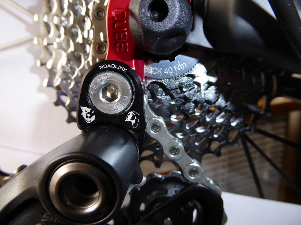

Ich hab das das RoadLink an einem CUBE Agree für einen Bekannten verbaut, der mit einer 11-36 Kassette das Kitzbühler Horn fahren will!
Verwendete Teile:
Schaltwerk: Ultegra 6800GS
Kassette: SRAM 1170 11-36
Kette: KMC X11 EL
Beschreibung:
http://www.wolftoothcomponents.com/collections/cassette-cogs/products/roadlink
http://www.wolftoothcomponents.com/pages/roadlink-tech-page
Anleitung:
http://www.wolftoothcomponents.com/pages/roadlink-installation-instructions
Möglicherweise geht’s auch mit dem kurzen Schaltwerk!? (Investition 20€) Probieren geht über Studieren.!
Die sicherste Lösung wäre aber der Tausch des Schaltwerks gegen das RD-6870 GS
bei Verwendung einer 11-32 Kassette!!
