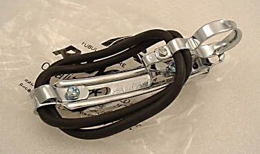

AW: Schlauchreifen unbedingt kleben?
Campa, Vittoria, Zeus und Rampar hatten dafür spezielle Halter, die unter den Sattel geschraubt wurden.
