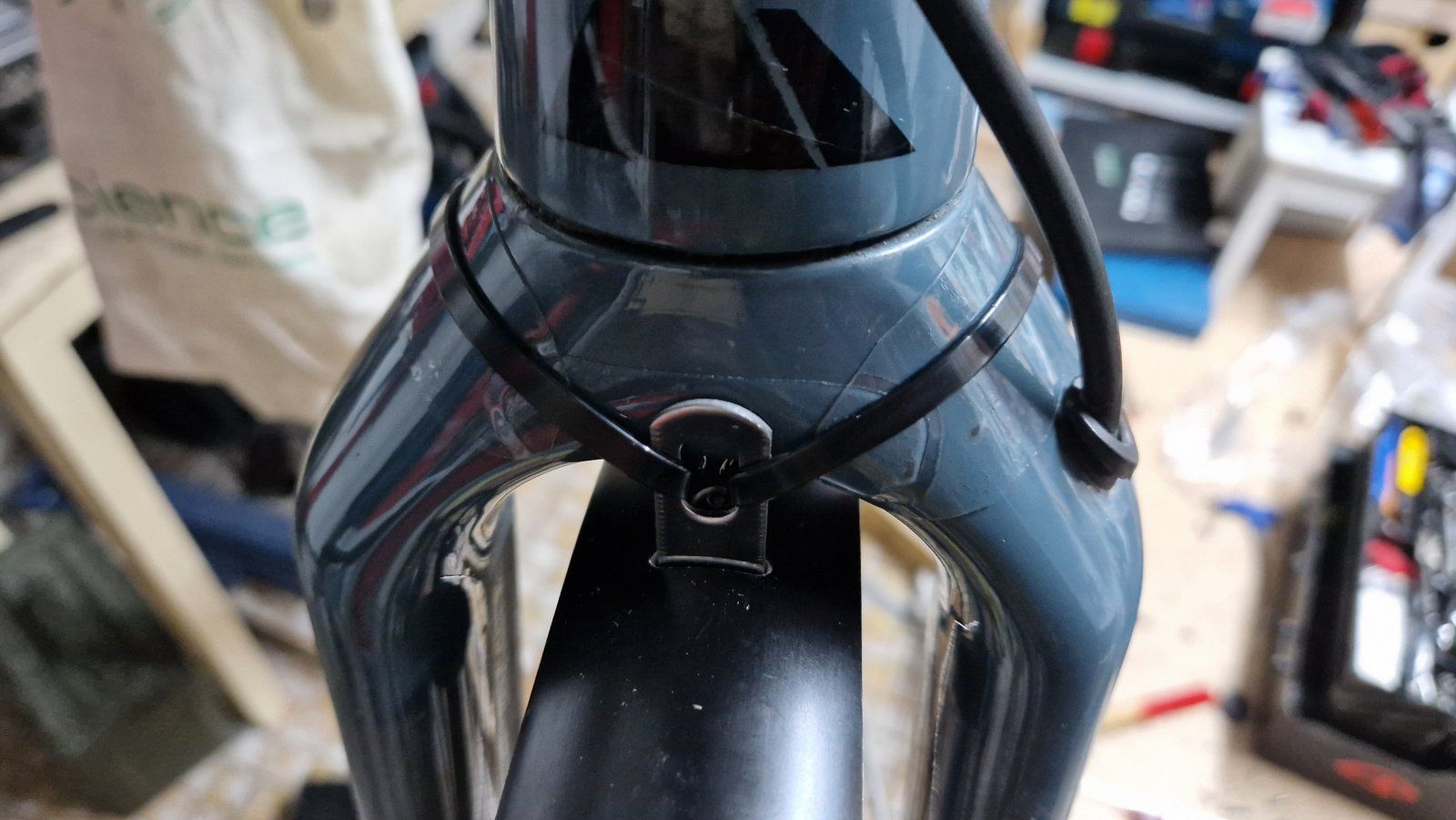

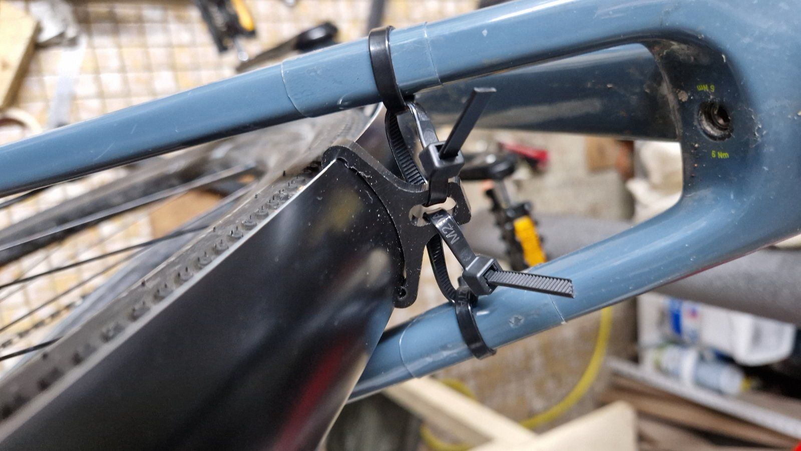

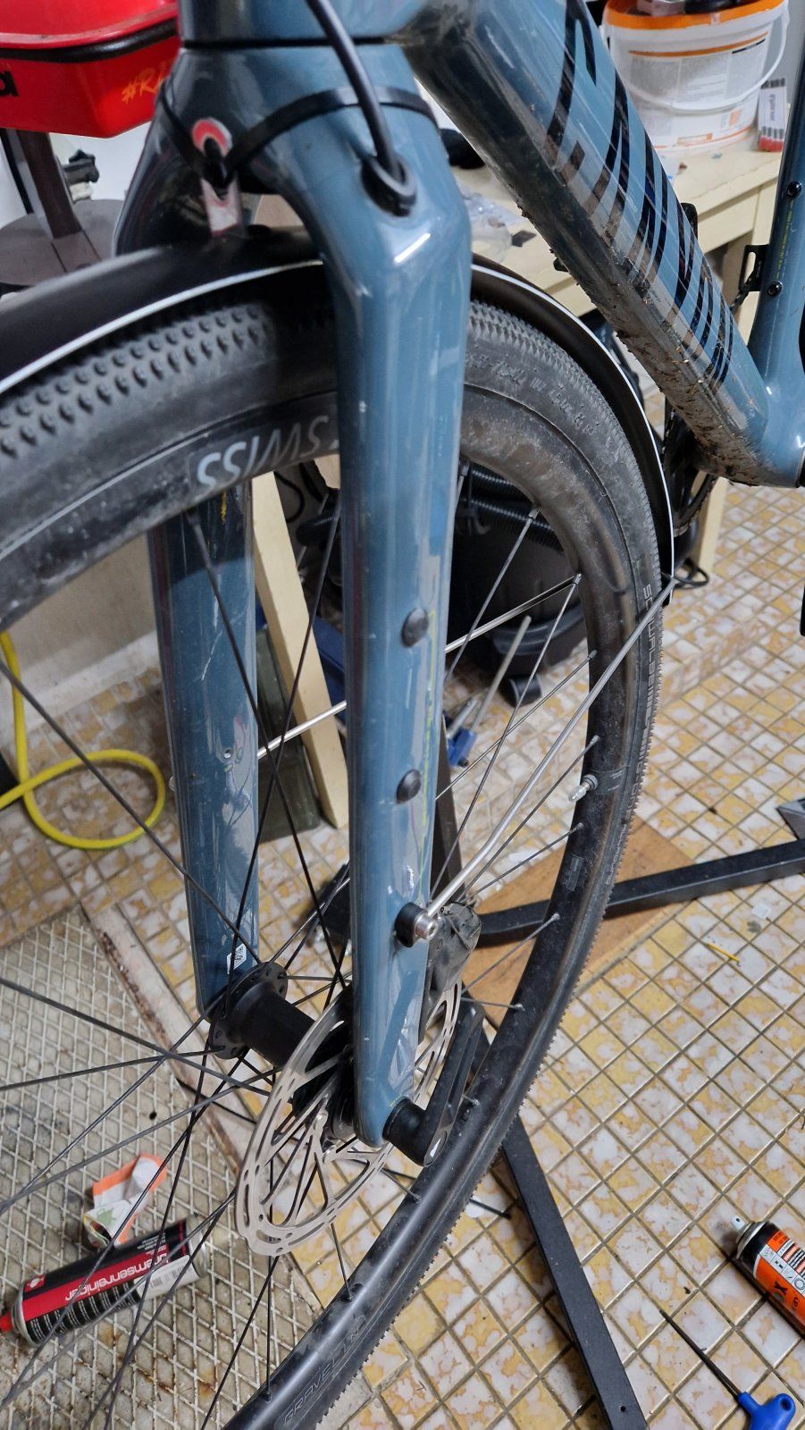

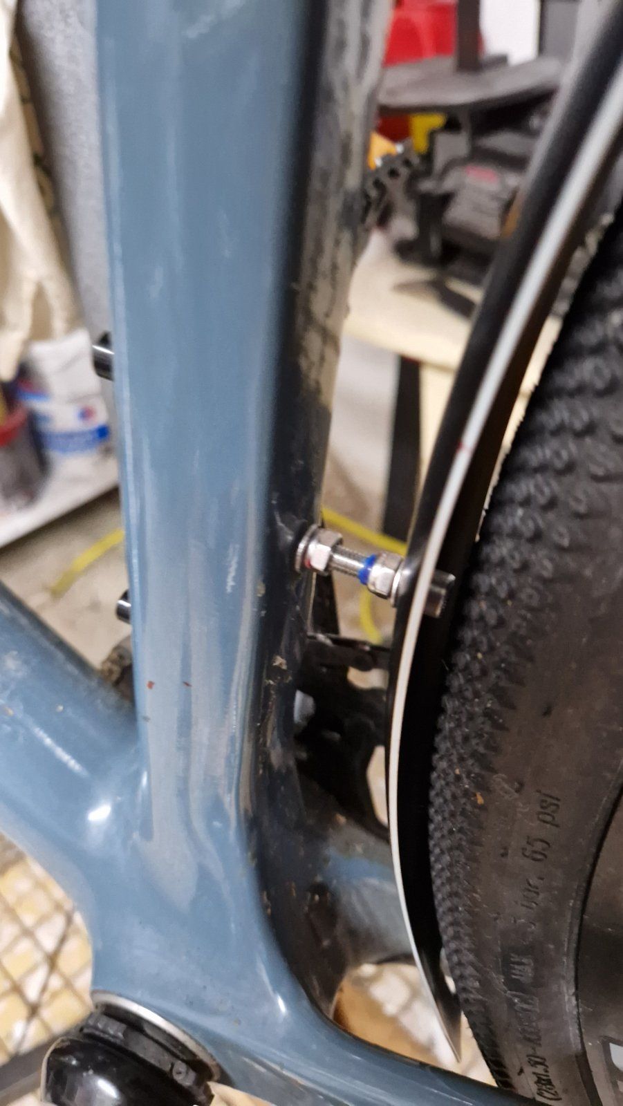

Vielleicht bin ich nicht der einzige, der ein Grizl CF SL in der Annahme gekauft hat, daß es dafür auch vernünftige Schutzbleche (und Gepäckträger) gibt. Die Clowns von Canyon haben vollkommen exotische Positionen für ihre Gewindebuchsen im Rahmen... Gepäckträger sind für den Kohlefaser Rahmen eigentlich gar nicht zugelassen (einen Hinweis habe ich beim Kauf auf der Webseite nicht gefunden...), und es gibt auch nur von Canyon ein einziges hässliches Schutzblech, und das auch nur für 45mm breite Reifen...
Mir ist es jetzt gelungen, mit etwas Tricksen ein Curana Schutzblech in 40mm Breite zu montieren. Die fehlenden Gewinde habe ich durch 3M Folie und Kabelbinder substituiert. Die Halter für die Stangen habe ich vorne und hinten getauscht. Die Lösung gefällt mir Recht gut. Jetzt braucht es nur noch einen schicken Gepäckträger...🤔

Was findest du an den Canyon-eigenen Schutzblechen so schlimm? Habe die auch im Winter an meinem Grizl, fahre 40er Reifen und sehe/habe da keinerlei Probleme. Zudem sind die in 5-6 min an- und abgebaut.

Die Schutzbleche von Canyon hätten allerdings eine angemessene Breite aufgewiesen sowie etwas mehr seitliche Abschirmung gehabt. Der Eigenbau von dir ist sicher toll improvisiert, aber das sieht ziemlich ungeeignet aus um auch als Schutzblech zu funktionieren.
Wenn ich mir das hinten so anschaue, wirst du damit so nicht glücklich. Die Strecke zwischen Sitzstreben und der hinteren Befestigung ist viel zu groß. Das Schutzblech wird bei jeder Bodenwelle auf dem Reifen auftreffen.
Zum Glück macht das nur Lärm. Schlimmer wäre es wenn das Rad andersrum drehen würde.
Die Canyon Bleche sind auch von Curana.
Gibt in meinen Augen eigentlich keine bessere Lösung für das Grail AL/Grizl wenn man 40mm Reifen fährt. Die Bleche haben aktuell auch eine angenehme Länge bis runter zum Tretlager und der Riesen Vorteil: es klappert absolut nichts.
Ich fahre die Teile nun seit vier Jahren und bin damit super zufrieden.
Hallo, stimmt, die Canyon Schutzbleche sehen auf dem Foto wirklich ganz gut aus! Hatte die nie montiert gesehen, und zumindest auf dem Foto sehen sie echt nicht überdimensioniert aus. Robuster wird das sicher sein. Bisher bin ich mit der Selbstbau Variante aber ganz zufrieden.
