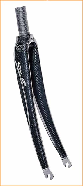

Zur weiteren Information ... Lenker und Vorbau von Cinelli, Steuersatz und Gabel sind von Columbus. Ein Foto der Gabel habe ich angehängt, das Foto vom Gesamtrad ist leider etwas zu gross.

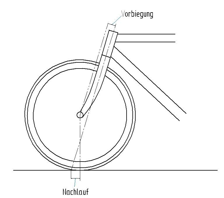

Nebenbei, eine kleine Vorbiegung der Gabel macht das Rad träger, da der Nachlauf wächst...

@kampfgnom: der kleinere Nachlauf macht mein Rad noch immer agiler, anyway.
Sorry, hatte in Deinem posting "Vorbiegung" gelesen, hast natürlich recht...
