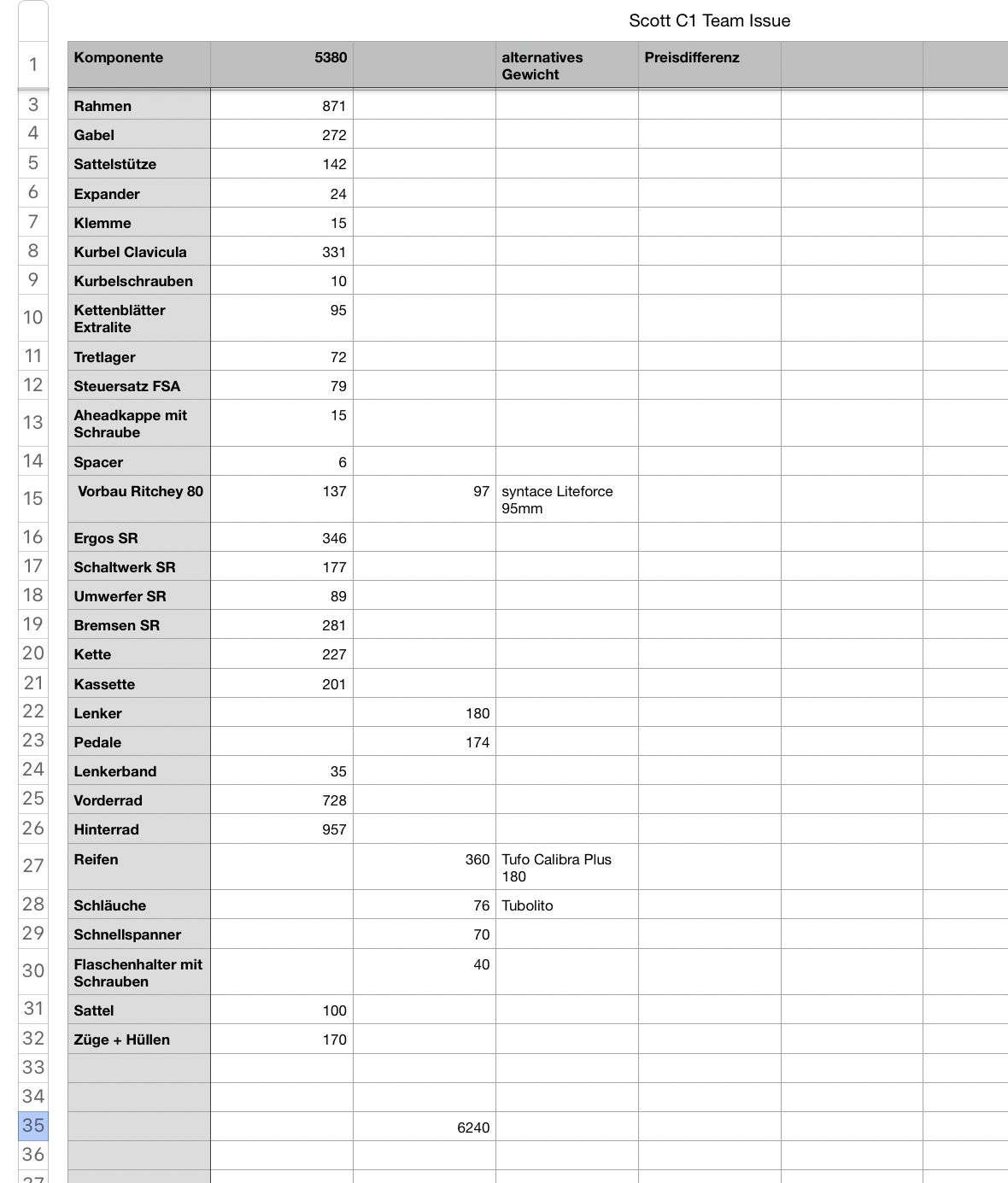

neuer Tag, neue Rechnung
mit den vorhandenen Felgen und Tufo Calibra Plus Reifen komme ich auf 6240g. Hier sind jetzt auch Züge und Hüllen mit eingerechnet, wobei ich einfach normale Ware in etwa passender Länge gewogen habe. Also keine extra leichten Züge und Hüllen. Da ist sicher noch Spielraum.
Rechnet man die Felgen raus komme ich auf 4555g, dh ich bräuchte Felgen die maximal 1444g wiegen dürfen.
Das dürfte zu schaffen sein, ohne künftig nierenlos durchs Leben gehen zu müssen.
Einsparpotential gibt es noch hier:
  • Lenker jetzt 180g
  • Sattelstütze jetzt 142g ungekürzt
So 30-40g sollten sich einsparen lassen.
Seht Ihr sonst noch Möglichkeiten?
Danke Euch
Grüße
Tobias
  • Lenker jetzt 180g
Danke Euch
Grüße
Tobias

Hol dir die Fasi Hüllen die sind deutlich leichter und bezahlbar
schaltzughüllen von fasi kann ich auch empfehlen leicht und sogar günstig, als bremszughülle nur beding. weil sich das bremsverhalten dadurch verändert. für meine begriffe wird bremse dann schwammiger.
was ist denn jetzt das aktuelle ziel. 6,2 oder sub 6?

Hallo
Ziel wäre 5.99kg
Die Fasis bestell ich dann schon mal
Lenker ist schwierig, da ich gerne 400mm m-m habe und die scheinbar seltener sind als 420er

in der kleinen bucht schwimmt gerade ein Satz Campa shamal mille in der gewichtsklasse mit anderen spannern sollte man damit auf was um 1380 gramm kommen hätte stabile laufräder und ceramic lager passende bremsbeläge gibts dazu campa casette auch die wären vllt einen blick wert
in Grafing bei münchen
