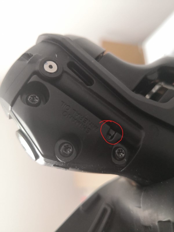

Hallo, bei meinem Cube CrossRace Pro läuft das Öl aus der Bremse. Hatte am Anfang einfach gedacht, dass Luft in der Bremse nach dem Entlüften lief dann aber Öl aus der Bremse. An der rot Markierten Stelle kommt das Öl raus. Hatte die Abdeckung auch schon mal offen die Abdeckung und das Gummi Teil dahinter sehen aber gut aus. Habe es dann vom Öl befreit und wieder angebracht. Hielt erstmal aber nach einem Tag wird das Öl beim Bremsen an der Stelle wieder rausgedrückt.
Hatte jemand das Problem schonmal oder kennt sich damit aus?

Lies dich mal dort ein:
https://singletrackworld.com/forum/topic/ultegra-shifter-leaking-after-pushing-pistons-back-fixable/
