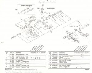

eben auf dem Weg zur Arbeit ist bei meiner Vorderradbremse (Shimano BR-6207) die Feder gebrochen.
Weiß jemand ob es dafür Ersatz gibt oder muss ich mir eine komplette Bremse kaufen.
Danke schon mal

Danke, das hilft mir schon weiter. Mal schauen ob die Bremse noch da ist, sonst suche ich mal weiter.

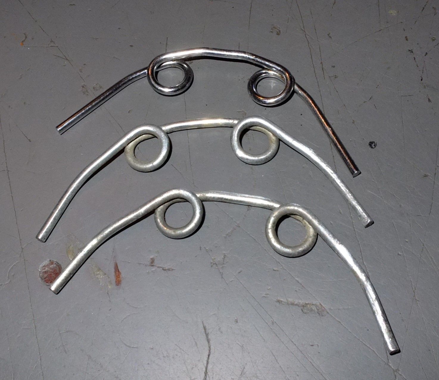

Die Rückstellfedern von solchen Eingelenkerbremsen sind schon annähernd sowas wie Normteile , selbst schon Notlage damit erlebt , und dann eine Feder aus einer Weinmannbremse 405 in eine Shimanozange 105 verpflanzt , das ging einwandfrei .
Das Foto zeigt unten 2 Federn , etwas oxydiert , unten , aus Weinmannbremsen , die obere verchromte ist eine aus einer DA 7200 Zange .
Und wie man sieht ist der Unterschied marginal .
Einfach mal probieren , billige Weinmann oder Altenburger gibt es ja zuhauf .

Ich habe bei meiner fast baugleichen, vorderen BR-6208 die original Feder durch eine spätere, dünnere Feder einer Shimano SLR Bremse ersetzt mit dem Ergebnis einer merklich höheren Bremskraft. Der alte Bremshebel (ohne Rückstellfeder, also kein SLR Hebel) stellt sich zuverlässig zurück unter Benutzung von aktuellen SLR Bremshüllen und Zügen.
Hinten habe ich das nicht ausprobiert. Durch die höhere Reibung im hinteren Bremszug würde sich der Hebel ggf. nicht sicher zurückstellen.
Welche Federn hast Du da genau verwendet? Hätte auch gerne welche für meine Dura Ace 7200, die etwas weniger kräftig zurückstellen. Handkraft ist ziemlich hoch, um vernünftig Bremsleistung zu bekommen, obwohl die Hebel sehr leichtgängig sind und schon leichtgängige neue Züge montiert wurden...
Da weiß ich leider nicht genau. Könnte eine 105 BR-1050 oder auch irgendeine Exage Bremse gewesen sein.
Ich weiß nicht, ob BR-6208 und BR-7200 eine vergleichbare Federaufnahme haben.

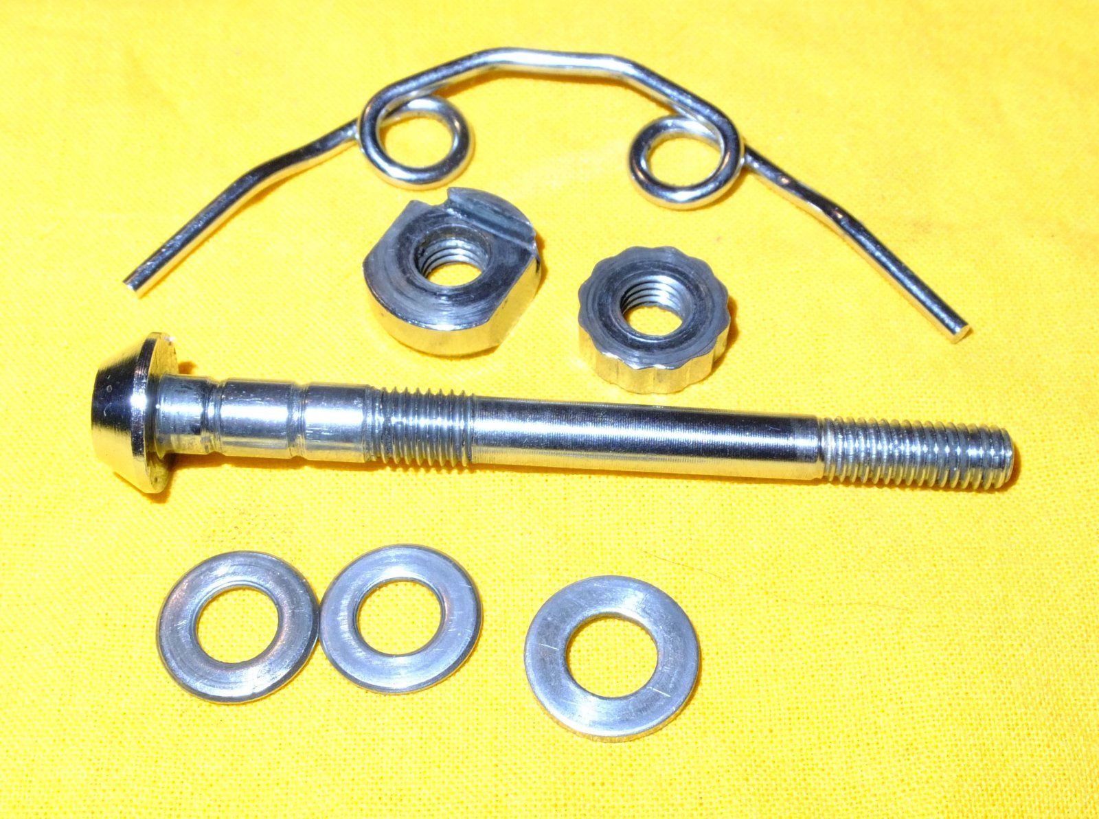

Also der Klotzteil auf dem Bremsbolzen ist immer gleich , da passt jede Feder rein , jedenfalls bei denen die vorne einen Inbusschlüssel zulassen und auch die bei denen vorne so ein angespitzte Pseudo Sechskant Hutmutter SW 10 dran ist (Exage etc.), also der Bolzen aufgebaut ist wie auf dem Foto , durchgehend , Kopf und Schaft ein Teil , der Federhalter wird rückseitig auf das M 7 Gewinde geschraubt und mit der flachen aussenverzahnten Mutter gekontert.
Also der Klotzteil auf dem Bremsbolzen ist immer gleich , da passt jede Feder rein , jedenfalls bei denen die vorne eine Inbusschlüssel zulassen und auch die bei denen wo vorne so ein angespitzte Pseudo Sechskant Hutmutter SW 10 dran ist (Exage etc.), also der Bolzen aufgebaut ist wie auf dem Foto , durchgehend , Kopf und Schaft ein Teil , der Federhalter wird rückseitig auf das M 7 Gewinde geschraubt .Anhang anzeigen 1064311
Das ist ja total interessant, das muss ich mir bei mir mal anschauen. Vielleicht ist ja auch etwas verbastelt......
