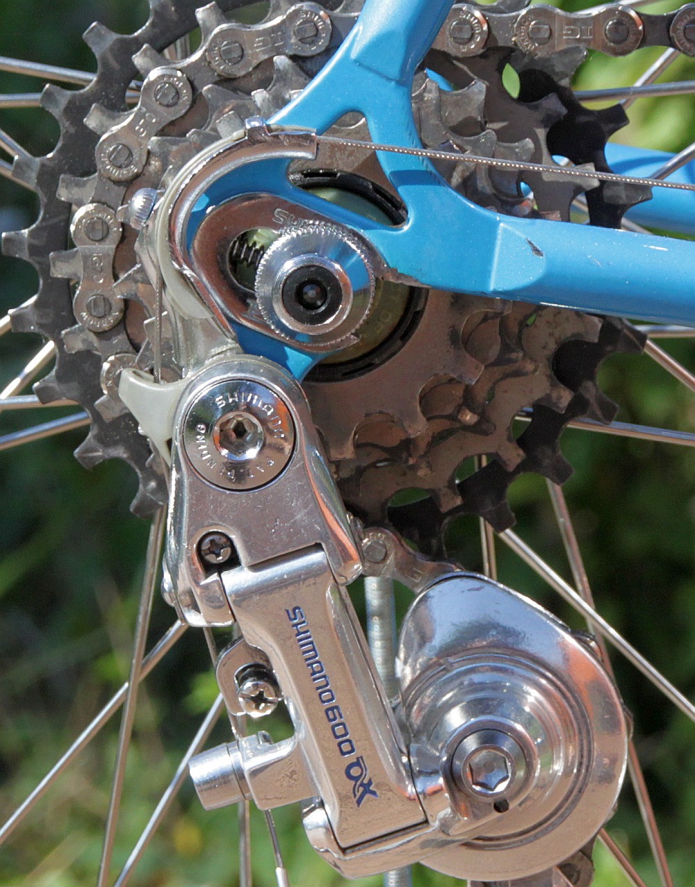

AX waren mehr oder minder aerodynamische Komponenten. Gab es als Dura-Ace (Serie 7300), 600 (6300) und auf 105er Niveau (adamas AX). EX waren die etwas früher eingeführten parallel verkauften normalen Komponenten, Dura-Ace Serie 7200 und 600 Serie 6200. Arabesque war die noch davor angebotene 600 Serie 6100.
Es gab 2 Generationen Dura Ace EX, die erste hatte noch Ne normale Kurbel und kam schon Ende der 70'er. In den frühen 80'ern wurde das ganze nochmal neu aufgelegt.
Da kam dann die AX Gruppe dazu. Beide Gruppen hatten dann die Dyna Drive Kurbel (EX eloxiert, AX lackiert).
AX war halt kompromißlos auf Aero/futuristisch getrimmt, Delta Bremsen, Aero Bremshebel, ein Schaltwerk, daß einen Rahmen ohne Anlötteil an der Kette benötigt. Usw

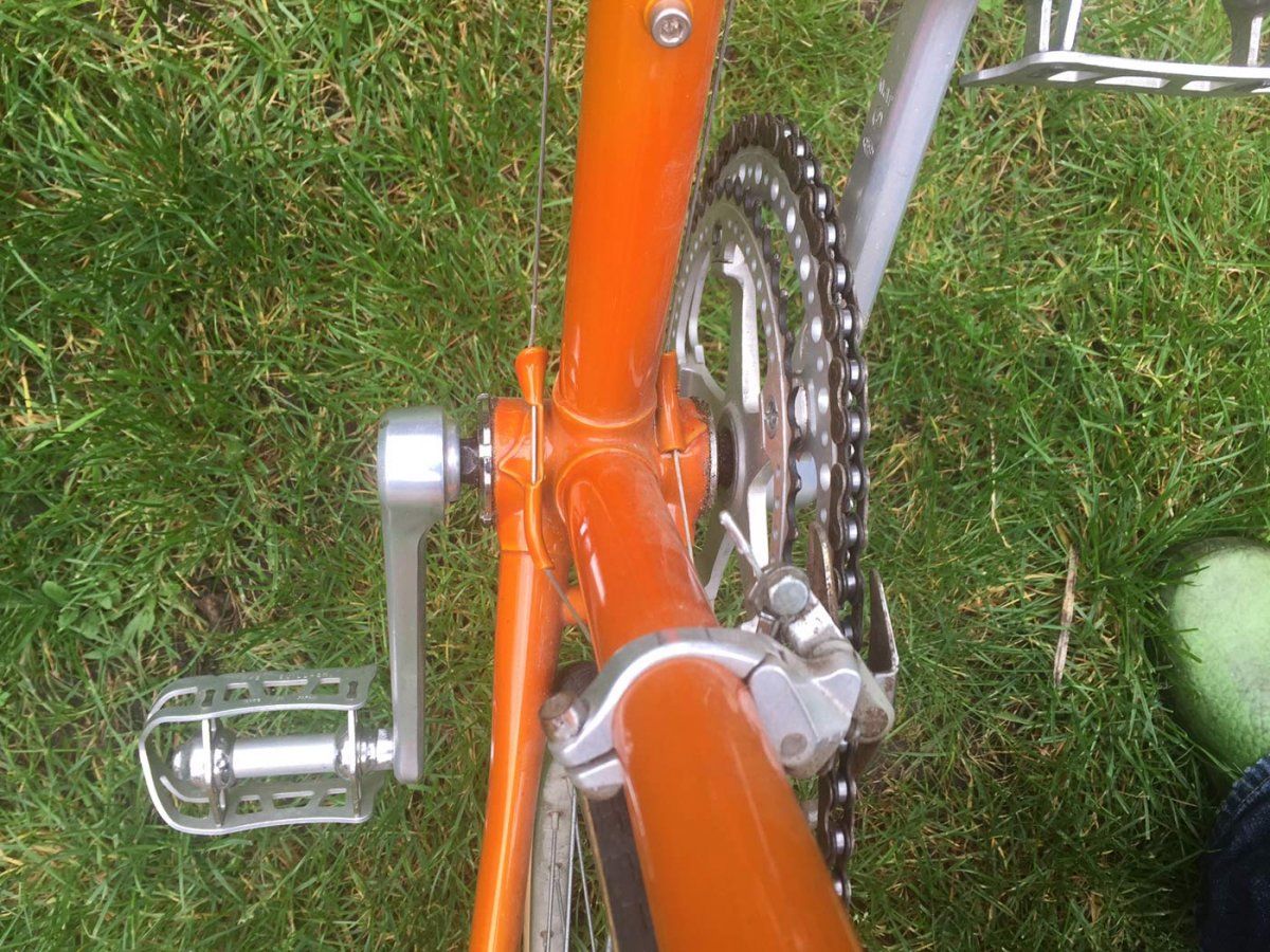

Die einzige "spezielle" Anforderung an einen Rahmen mit AX-Schaltwerk ist die Schaltzugführung über dem Tretlager (und dann weiter auch über der Kettenstrebe). Weiter nichts denk ich, außer daß der Rahmen wegen der tieferliegenden DynaDrive-Pedale 1-2 cm kleiner als normal gewählt werden sollte.
...man kann das Schaltwerk nur fahren wenn die Schaltzugführung über dem Tretlager liegt? reicht es nicht, wenn die nach oben geleitet wird?
Klar reicht das. Der Schaltzug muß an der Kettenstrebe nur oben entlanglaufen, und zwar ohne Schaltzughülle am Ausfallende.
Das ist nicht optimal: eigentlich ist der ganze Witz, dass Du beide Schaltzüge komplett ohne Hüllen verwendest … Du kannst natürlich die Hülle in der Kettenstrebe irgendwie fixieren um so das Schaltseil durchzuführen, aber so war das von den Shimpanso-Ings nicht gedacht …
