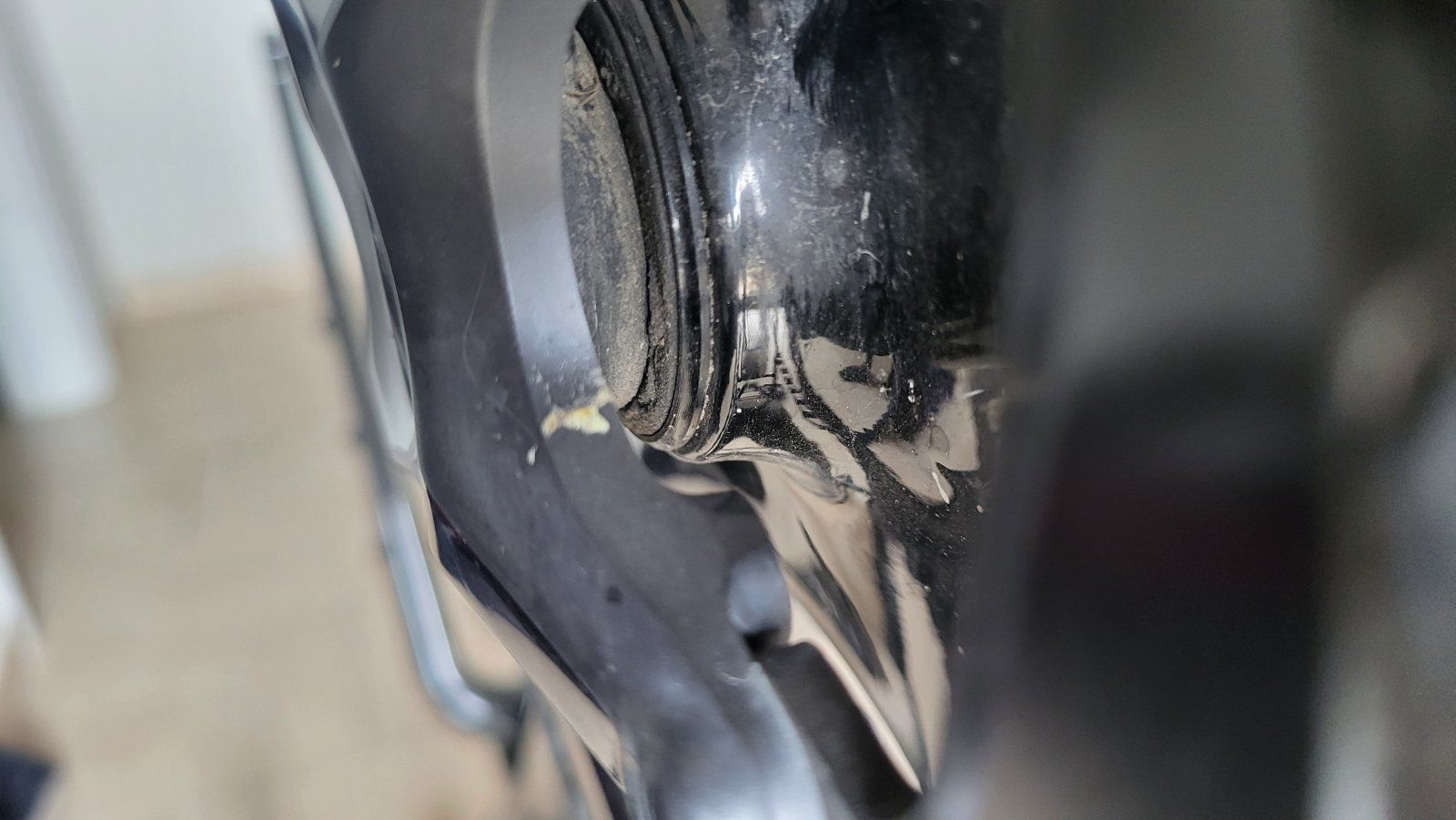

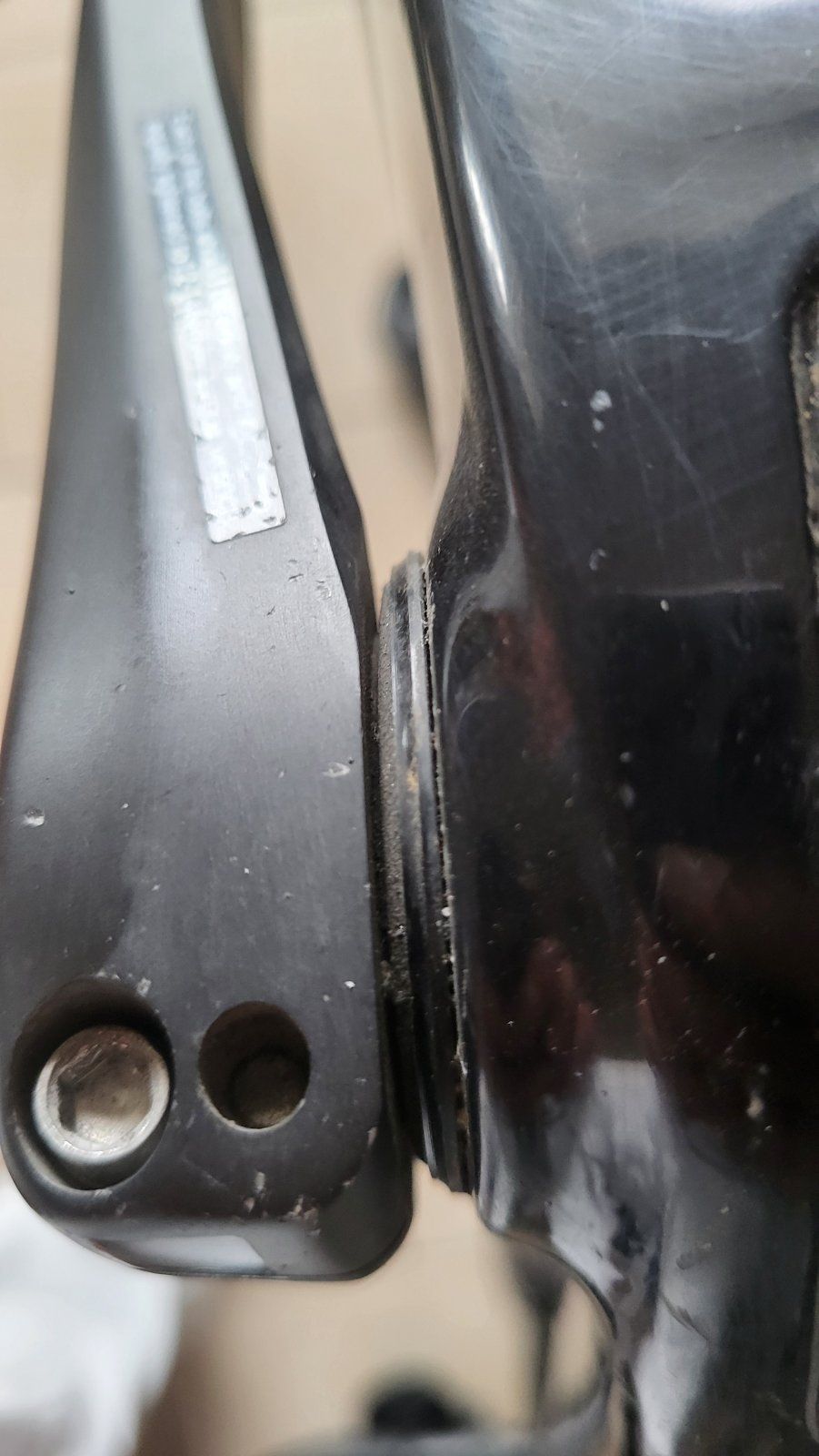

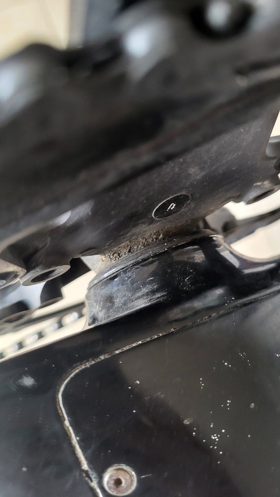

Ich schaue mal zuhause an meinem BB86 Rahmen, wie tief das Innenlager da drin ist, aber ich bin sicher, dass es nicht übersteht, wie auf den Fotos zu sehen.
Nicht übersteht meinst du? Kann ich mir nicht vorstellen.
Aber ja, gerne, danke!

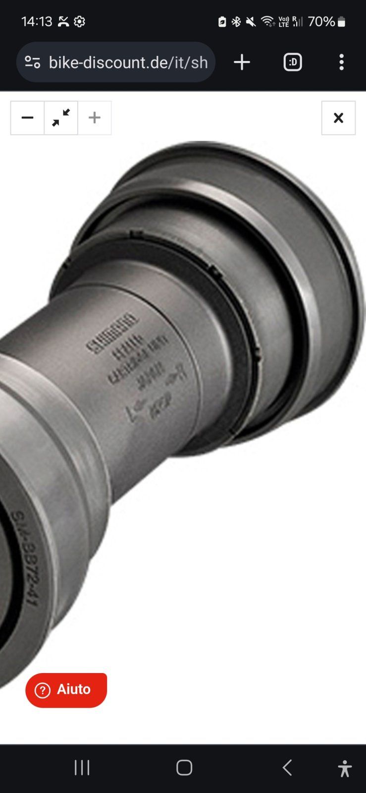

SM-BB72
Das iss ja das originale von Shimano. Dort sieht man im äusseren Bereich auch das 1mm Plastik was sicherlich auch überstehen wird?

Und mach nochmal ein Foto von dem linken Kurbelarm von oben, wie der Abstand zum Lager ist.
Oder hast du evtl. den Nasenclip bei der Montage nicht geöffnet?
Doch hatte ich... Also du meinst das Plastikteil was so zum Aufklappen ist? Hatte ich glaub nicht wirklich auf- und drüber bekommen damals. Irgendwie dann doch. Könnte aber sein das das Plastikteil abgebrochen ist...... Jedenfalls geht die Kurbel links drauf und ab, ohne dass das Plastikteil "aufgerichtet" wird.

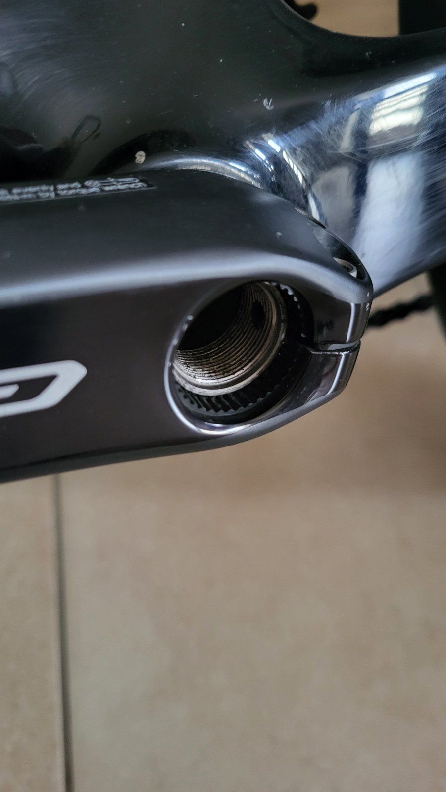

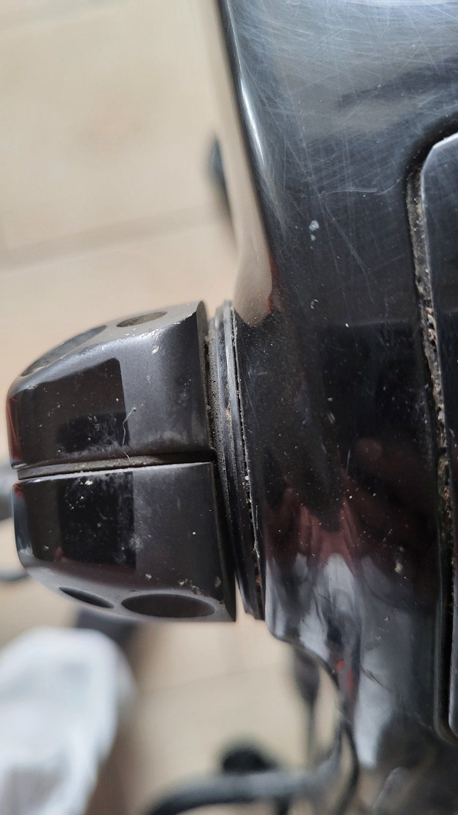

Dann dreh mal die Schrauben raus und schau das Teil an. Mach bitte ein Foto und stell es hier rein.
Mir ist bei meinem neuen MTB auch mal die Kurbel abgefallen. Daraufhin hatte ich Kontakt mit Paul Lange.
Bei mir sah es auch so aus, dass die Aufnahme in der Kurbel auch nicht ganz auf die Welle geschoben
war. Antwort PL: Wenn der Pin in die Bohrung der Welle geht, dann reicht es. Daher hat der Pin so eine Art Kontrollfunktion. PL schreibt auch, dass man das Anzugsmoment (!2-14 Nm) so nach 100 km Fahrt nach der Montage checken soll.
Oder bau die Kurbel mal aus und schau welches Lager verbaut ist (die Bezeichnung steht ja auf den Schalen), ich vermute du musst ein anderes Lager verbauen, das sieht irgendwie komisch aus und die Abstände kommen mir zu groß vor.
War es ein Neurad, oder wurde da schonmal was getauscht? Vielleicht hat mal jemand ein falsches Lager montiert. Ich habe zum Beispiel ein SM-BB72 41B verbaut und das steht nicht so weit raus wie bei dir.
