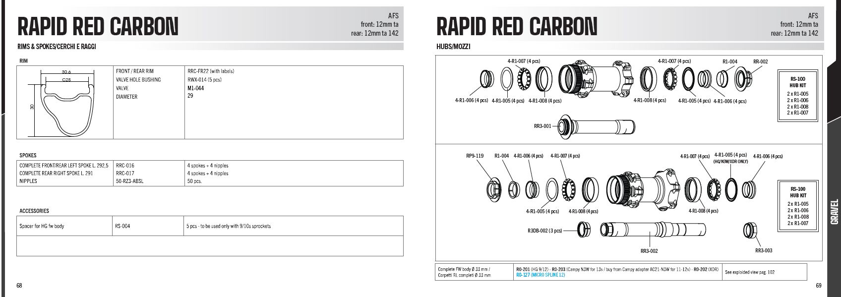

S seankelly tattooed boy from birkenhead Registriert 6 Januar 2024 Beiträge 930 Reaktionspunkte 1.116 Ort Metropolregion Mittelfranken 23 Dezember 2024 #1 Servus, ich könnte günstig einen Satz Fulcrum Rapid Red Carbon bekommen, müsste allerdings den Freilauf tauschen. Den passenden Shimano * HG kann ich leider nirgends ermitteln. Weiß jemand weiter?
C cipo Mitglied Registriert 4 Mai 2005 Beiträge 126 Reaktionspunkte 1 28 Dezember 2024 #2 Laut dem Ersatztelkatalog (auf der Fulcrum Webseite zum Download verfügbar) brauchst du den Freilauf R0-201. Anhänge RRC.jpg 121,2 KB · Aufrufe: 23
