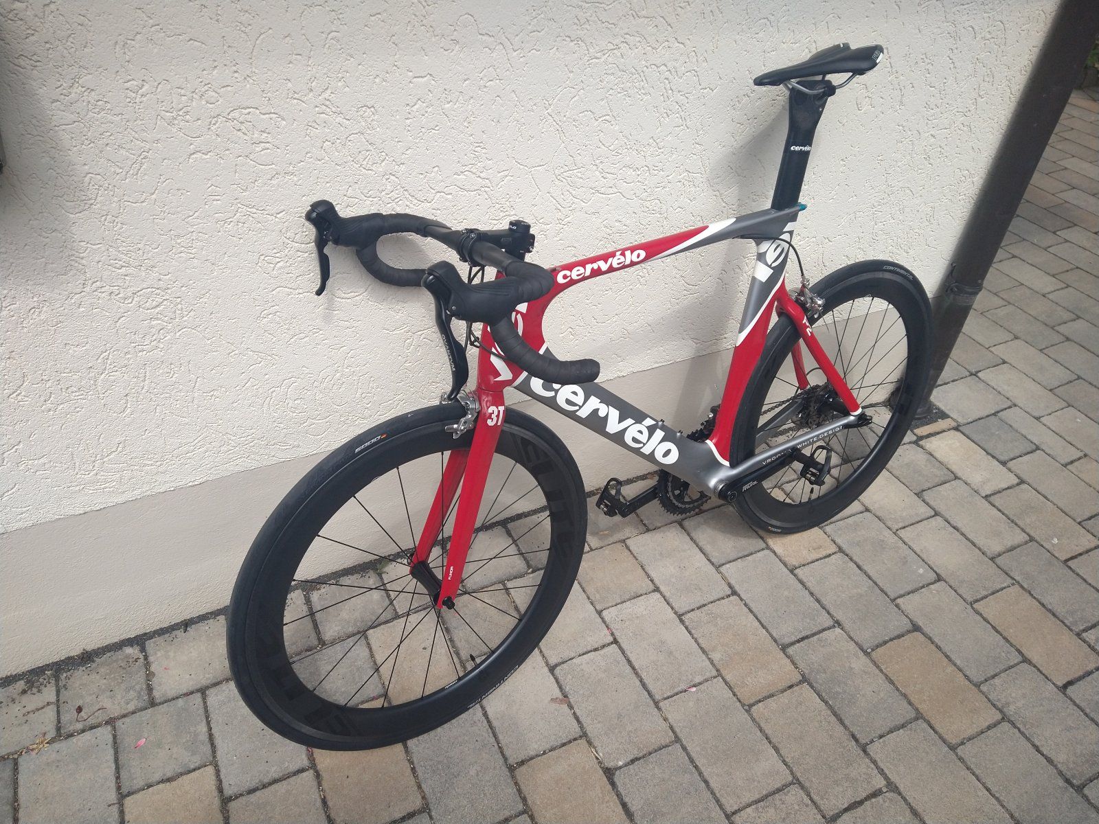

Hi zusammen,
Wollte mir an ein altes Cervelo P2 Triathlon Rad einen "normalen" Rennradlenker bauen mit "normalen" Schalthebeln. Verbaut ist ein altes Shimano Ultegra RD6600 Schaltwerk und ich wollte das ganze mit den günstigen Sensah Quantum 10fach Schalthebel, welche für Shimano kompatibel sein sollen, kombinieren. Problem ist nun, dass nach Verbau und versuchter Einstellung des Schaltwerks beim durchschalten immer an zwei Positionen ein Gang übersprungen wird und angelangt am letzten Ritzel noch zwei Schaltbewegungen mit dem Schalthebel übrig sind. Es gibt MMn mehrere Fehlerursachen:
A: Der Schalthebel ist Müll und der Schalthebel zieht bei jedem Schaltvorgang zu viel Schaltzug (gibt's hier iwelche Unterschiede bei Shimano ?)
B: die Übersetzung (wie viel weg das Schaltwerk pro mm gezogenen Schaltzug macht) ist bei der Ultegra RD6600 anders als bei neueren Shimano Schaltwerken ?! --> hat hier jemand Erfahrung ?
C: Abstand zwischen den Ritzel ist falsch --> kann ich ausschließen weil ich schon eine andere 10 fach Kassette verbaut hab und das Problem weiter besteht
Vielen Dank fürs Helfen schon mal Vorab :)
Gruß Simon

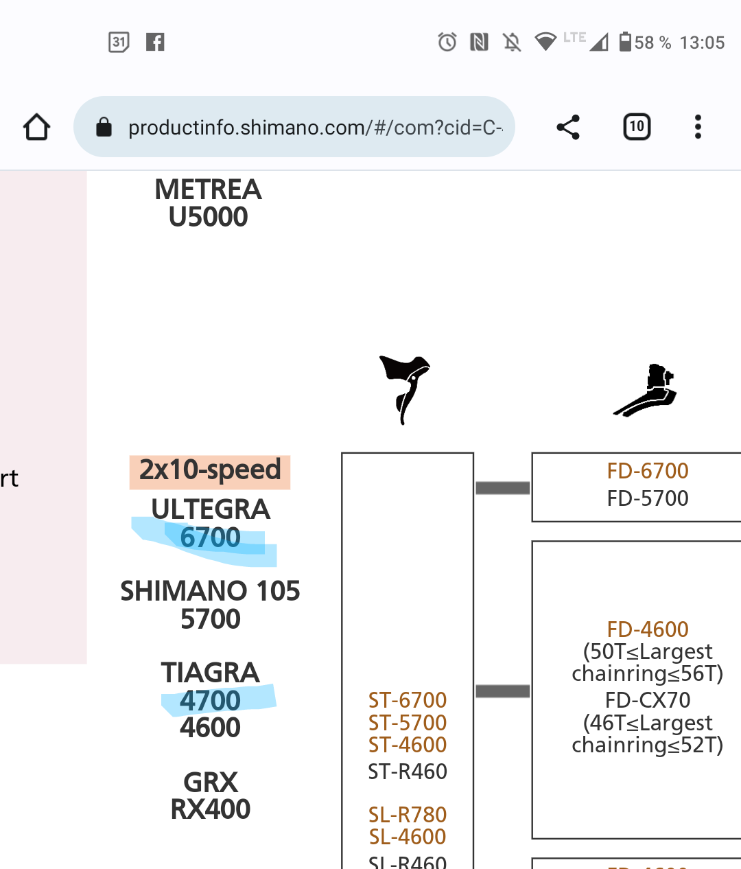

Allerdings würd ich ungern eine Tiagra verbauen ... Wenn ich das laut Shimano Kompatibilitätstabelle richtig verstehe, würde die Ultegra RD6700 dann auch funktionieren, da diese ja mit der Tiagra RD4700 kompatibel ist ?
Danke !
RD6800 ist außerdem 11 Fach und nicht 10fach
Da ist jemand aber schlau ;) Schaltwerke haben keinen Indizierung sondern nur ein Zugübersetzungsverhältnis. Ich fahre eine RD-4700 mit ST-6800.
Guck dir deine Grafik man komplett an, welche Schalthebel mit welchen Schaltwerken kompatibel sind

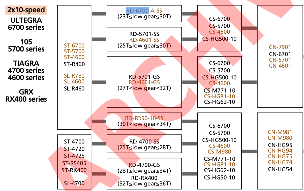

Das RD-6700 hat die identische Kompatibilität wie das RD-6600.
Beide haben die alte 8-10fach Geo.
Altmetal hat im Beitrag #3 korrekt ausgeführt, weshalb hier ein Schaltwerk mit 11fach Geo nötig ist (auch wenn nur für eine 10s Kassette).

Der Unterschied ist, dass das RD-6700-A GS bis zu 30Z Ritzelgröße spezifiziert ist, das RD-6600 nur bis 27Z.
Bei mir gehen sogar 32Z damit am montierten Rahmen.
