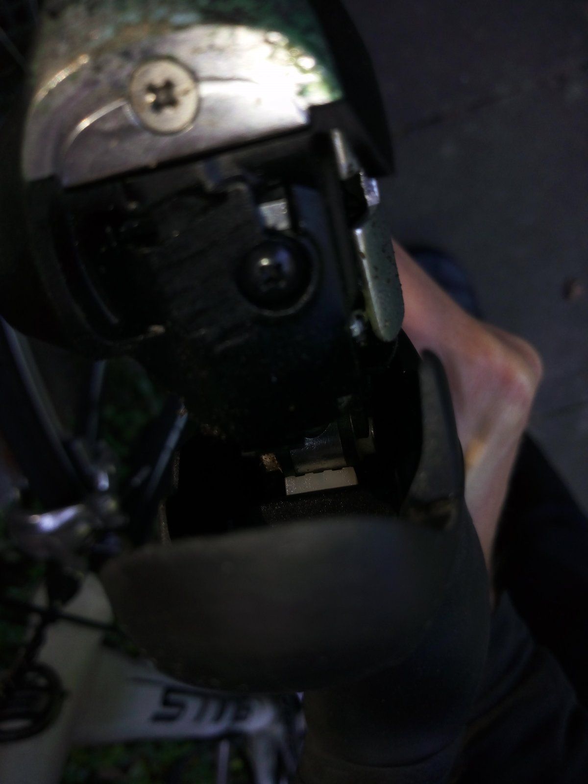

Hab ich gemacht. Danke. Man braucht auch echt kein Gummi umklappen. Aber den Schaltzug hab ich nicht gesehen.
Es kann ja auch gar nicht an der Schaltung selber, sondern dem Schaltwerk oder Umwerfer liegen, wie mir nun ein Freund zu bedenken gegeben hat. Im Internet kursieren Anleitungen, dies richtig Einzustellen wäre gaanz einfach.
Wie seht ihr das?
Das Schaltwerk ist ein ziemlich "doofes" Teil, das muss schon kräftig verbogen oder so werden. bis das nicht mehr tut, was es soll (Schaltauge muss nat gerichtet sein). Die 6600er STI sind an sich ziemlich robust, die zwei Reparaturen bei denen, die ich getätigt habe, gingen auf andere Schadensbilder zurück. Momentan würde ich das Hauptaugenmerk auf die Züge legen. Oben hat ja auch schon jemand das Aufspöießen des Zuges im STI erwähnt - hab ich noch nicht erlebt, könnte aber das Schadensbild verursachen. Ebenso sonstige Hemmnisse im Zugcverlauf. Lässt sich denn der Zug nach Lösen am SW problemlos rauskriegen? Dazu musste nat hinten aufs kleinste Ritzel schalten. Wenn der sauber abgeknippt ist, kriegt man den auch wieder rein, wenns das nicht ist.
