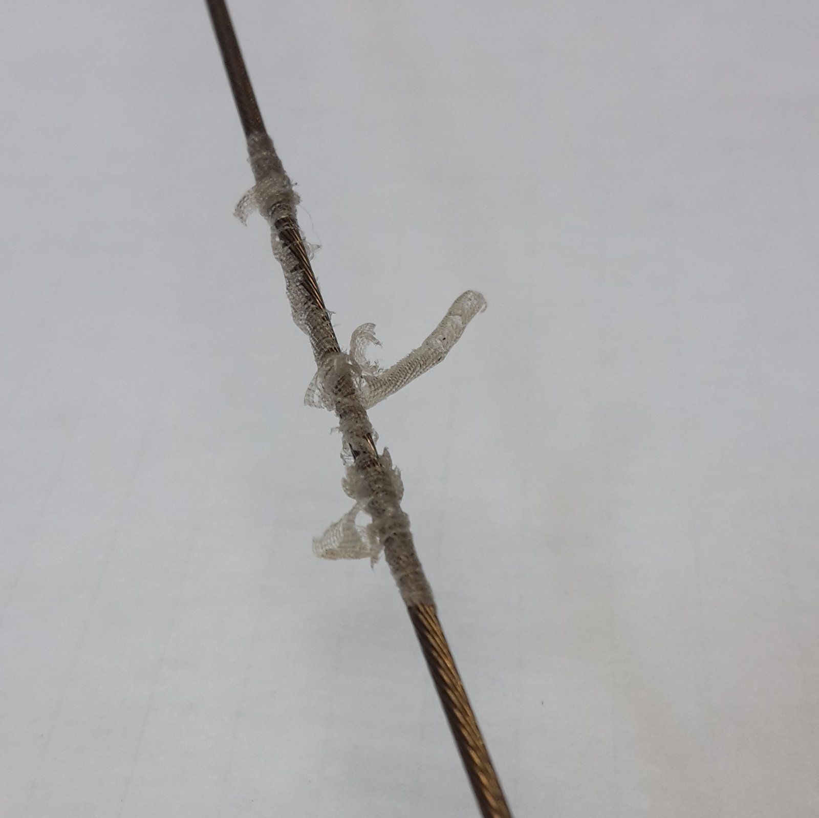

Polymer, bei Vielfahrer, alle 5000 km neue Züge eingebaut. Die Beschichtung scheuert sich auf. Anforderung war für Wettkampf Räder. Im Ergebnis, hat unsere Anforderungen nicht erfüllt.
Umbau auf Di2 hat unser Problem beseitigt.
Bei den verbleibenden Rädern nehme ich die aktullen Züge, mit Optislick ,, bisher damit noch keine Langzeit Erfahrung, aber keine Schalt Probleme. Diese Räder laufen aber auch nicht viele Kilometer, die 5000 sehe ich auch nicht als Wechsel Empfehlung.
Polymer würde ich nicht mehr kaufen.
Gruß W

Bei mir halten Polymer knapp über 7.000km (DA9000) und Optislick so 5-6.000km (Ultegra 8000).
Schadensstelle ist immer am STI oben an der Tonne. Die Haltbarkeit hat m.E. daher wenig mit Optislick oder Polymer zu tun. Evt sind Züge anderer Hersteller an der Tonne stabiler.

Was mir noch einfällt, bei der 6800 Ultegra 11- fach, war im rechten STI der Zug an der Biegung im STI nach 5000 km eingerissen. Das war der Auslöser zum Wechsel. An den Scheuerstellen löste sich dann die braune Beschichtung.

Ja die Zugführung bei Wäscheleinen war deutlich vorteilhafter für die Haltbarkeit der Züge. Der enge Radius bei den 11-fach STIs führt zu der deutkijcb verringerten Haltbarkeit, die irgendwo zwischen 5 und 10k km liegt.

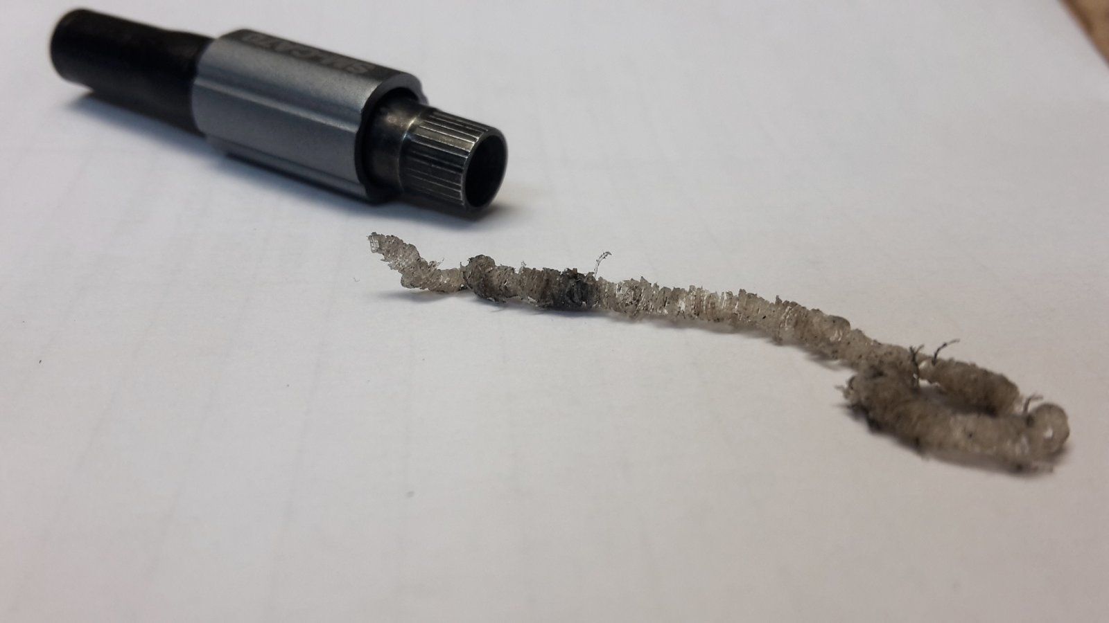

Die Polymer beschichteten Züge am R8000 Rad machen einen sehr guten Job und da sie gänzlich innen /isoliert verlaufen, gibt‘s auch keine Fusselbildung.
Am do-it-all-Renner/R7000 gleich gute Performance, nur störte mich die sich zusammenrollende Beschichtung optisch. Hab mir dann günstig einen Schwung Nokon NO88 geholt. Winters wie Sommers ein no-brainer.
