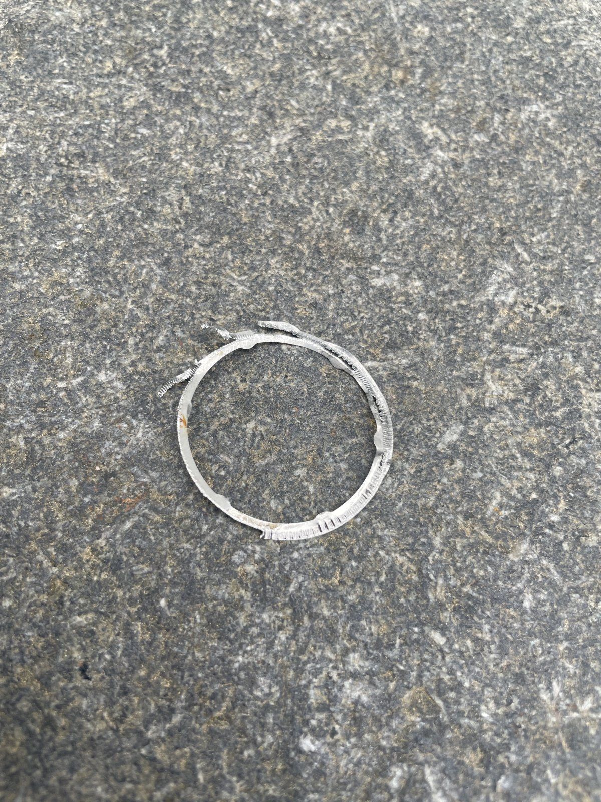

Hallo zusammen,
Ich habe gerade meine Kassette (Shimano CS HG-700 11) zur Reinigung abmontiert. Beim wieder draufschrauben ist mir dieser kleine Spacer der direkt hinter dem Verschlussring sitzt komplett zerborsten, obwohl ich mit 40Nm angezogen habe (evtl ist mein Drehmomentschlüssel hinüber, keine Ahnung).
Nun stellt sich mir die Frage wozu dieser super dünne Ring überhaupt da ist - meint ihr ich kann auch ohne fahren oder muss ich zwingend einen neuen organisieren?
Bin leider - wie man merkt 🙃 - nicht sonderlich begabt was das Schrauben angeht und hab wenig Ahnung.
Vielen Dank schonmal!
Finn

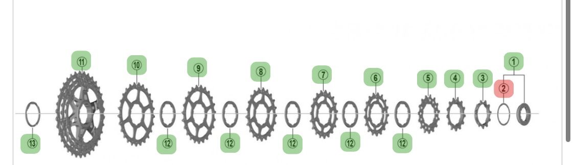

PS: Es handelt sich um „Teil 2“ auf dem Bild

Einfach ohne den Ring montieren. Bei günstigen Kassetten ist dieser Ring nicht dabei und wird auch nicht unbedingt gebraucht.
Ohne den Ring spürst du beim Anziehen des Lockrings nur stärker die Rasterung.
Diese 'Metallfolie' ist entbehrlich.
Wichtig ist dass die Kassette fest sitzt (40 Nm) und sich auch wieder demontieren lässt.
Solche Abschlussringe gibt es mit und ohne 'Folie'. Kann man auch von einer anderen Kassette verwenden.

Danke für die Antworten!
Ich habe die Kassette vorher tatsächlich noch nie abgemacht, wollte allerdings auf Wachs umsteigen weshalb ich einmal ordentlich entfetten wollte ;)
Habe das ganze jetzt ohne den Spacer wieder zusammengeschraubt, vielen Dank euch!

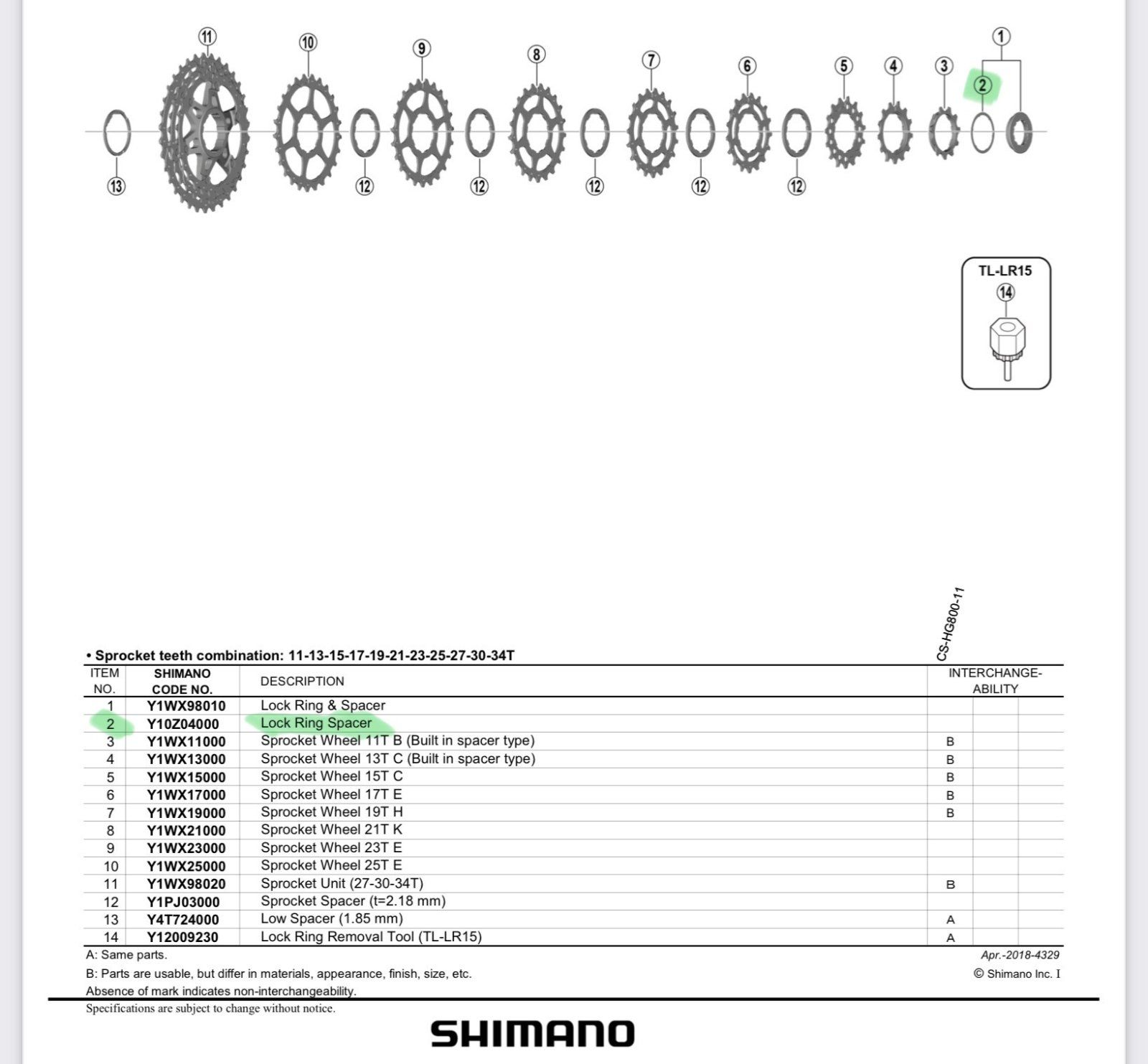

Das solltest Du unbedingt Shimano mitteilen, damit die umgehend ihre Unterlagen korrigieren. 😉
Stimmt, muss ich mal machen … 😄
Shimano könnte mensch bestimmt ein paar Sachen ankreiden, aber die ehrfurchtgebietende Dokumentationsleistung seit EVER gehört (bislang ganz bestimmt) nicht dazu. Ich überdenke meine Meinung dazu nun nochmal. 😉
