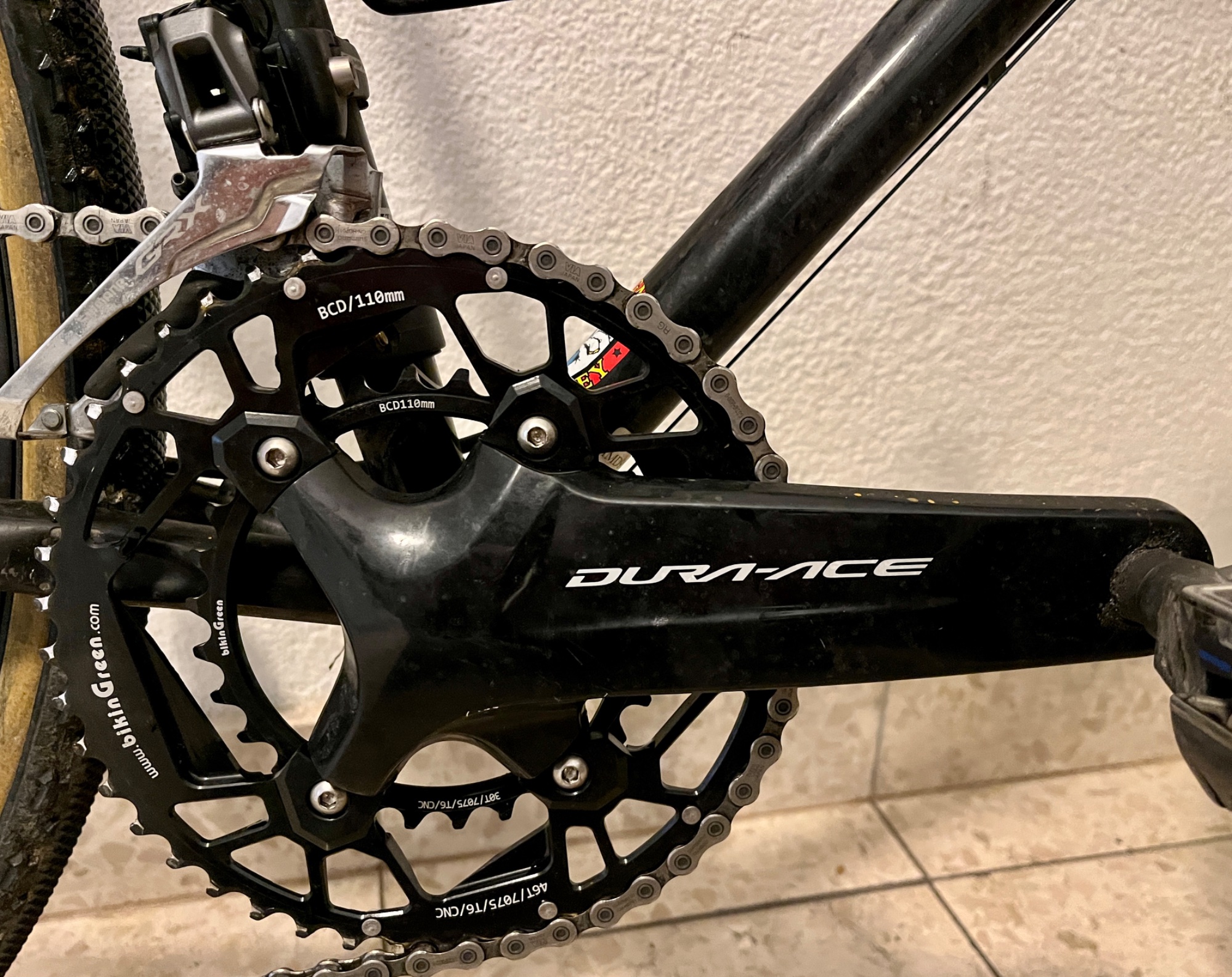

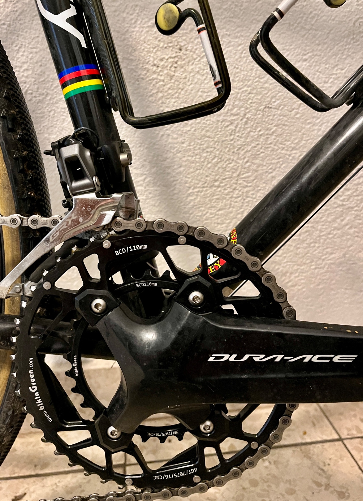

@sdj hättest Du bitte mal ein Bild von den subcompakt Kettenblättern auf Deiner Shimano Kurbel. Wäre schon schön wenn sich das auch optisch an den 4 Schrauben hübsch integriert. Danke.
Mache ich gerne aber bin ziemlich sicher die meisten Leute werden es nicht hübsch finden 😇 5 Loch bei Vierkant Kurbel ist besser - die mitgelieferte Schrauben sind leider silbrig und nicht schwarz

Hier ein paar Bilder vom Bikingreen 46/30 auf ein Dura Ace Kurbel
Also wenn man mal in die Alpen fährt, 1 Woche Urlaub macht, und sich temporär die Kettenblätter montiert, dann paßt das schon. Dauerthaft schaut es halt nicht sooooo schick aus, stimmt.
Oder man montiert eine GRX Kurbel mit GRX Umwerfer (falls der 105/Ultegra die 2,5mm weiter außen nicht schafft) und dann paßt das auch.
