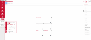

Hallo zusammen, gibt es eine Möglichkeit die Anzeige im Display zu ändern? dass man z.b.Geschwindigkeits- Trittfrequenz. Puls, usw selber auf dem Display einstellen kann? Ich finde die Anordnung nicht vorteilhaft

geht ganz einfach. Im Datacenter auf meine Geräte gehen,dann den ROX auswählen. Dann wählst du Sportprofile. Dann das auswählen welches du ändern willst. Ganz rechts kannst du dann eine Seite auswählen, pro Seite kannst du dir zwischen einem und sechs Werte anzeigen lassen .
Wenn du alles so hast wie du willst noch auf den Rox übertragen, fertig.

Hey, ich habe auch den rox 11, die Einstellungen der Ansicht kann ich nicht über das Data Center verändern, ich habe die PC Version schon zig mal deinstalliert und installiert, auch nach dem update konnte ich keine Einstellung der Ansichten ändern, nur über Bluetooth (Android app) habe ich vollen zugriff und kann die gewünschten einstellungen vornehmen. Davon mal abgesehen finde ich den rox sehr gut !
Es ist fast so, wie von Müsliriegel beschrieben, statt Gerätegesamtwerte auf Sportprofile gehen, also Datacenter - Rox11-Sportprofile, Seiten anpassen, s. Screenshot. Natürlich muss der Rox11 schonmal mit dem Datacenter bekannt gemacht worden sein. Zum Abschluss noch die aktuellen Daten auf den Rox übertragen Menue-Auf Gerät übertragen
