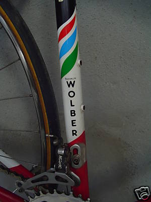

Ein Bild sagt mehr als 1000 Worte:
Oder Zwei;)

dein Umwerfer ist mit Schelle(die Schelle um das Rohr ist damit gemeint)
Bei einem Sockel ist am Rohr ein Teil(Sockel) wo man einen Umwerfer (ohne Schelle)befestigen kann.
