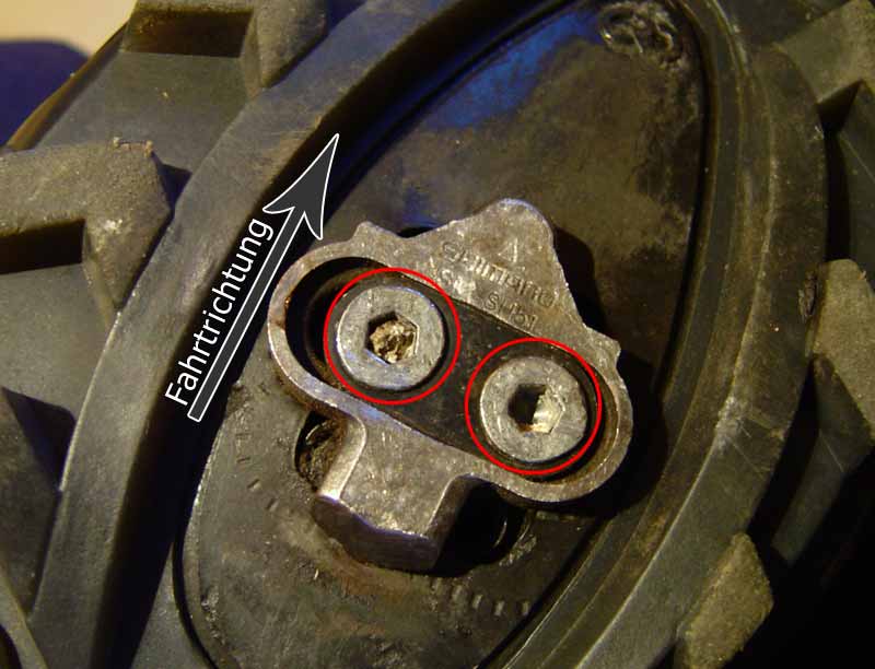

so sieht eine MTB-Platte am Schuhe aus (hier an meinem MTB-Schuh)
Die beiden Befestigungspunkte links und rechts müssen am RR-Schuh vorhanden sein.
Der SIDI, wie von Dir gefragt hat die.
