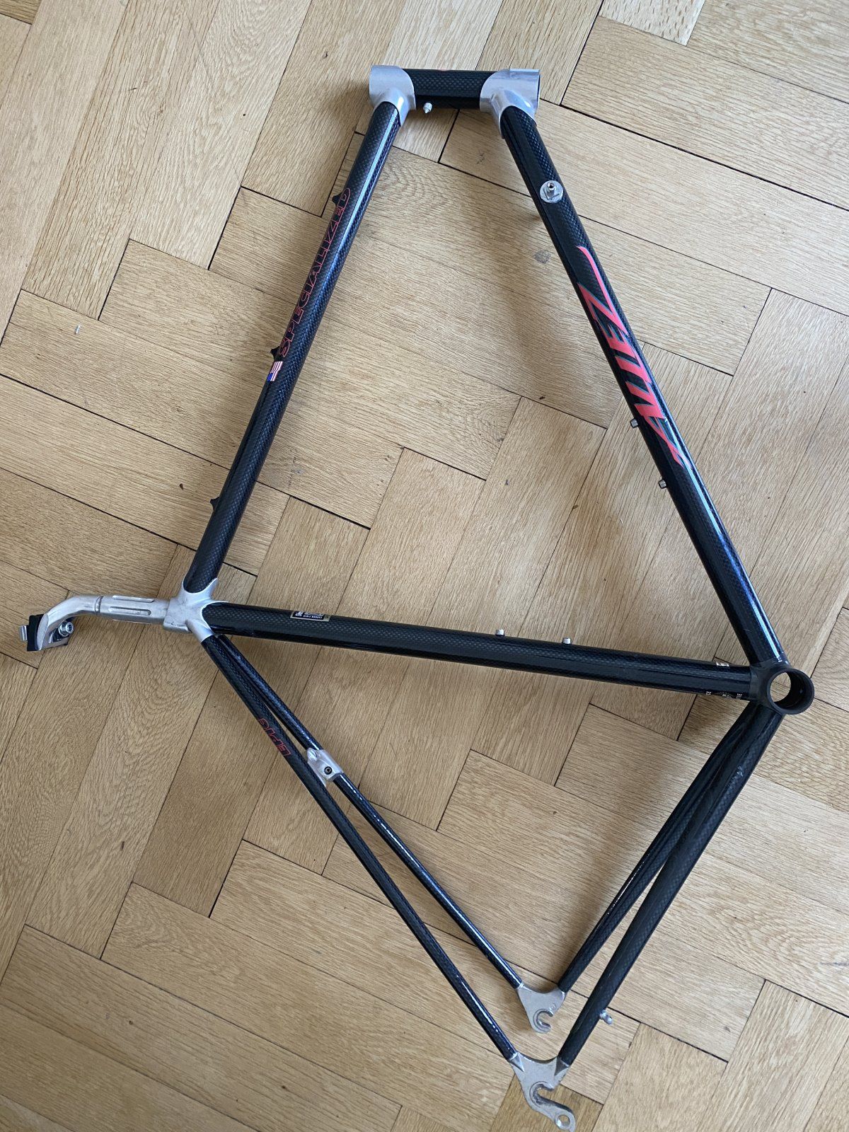

ich habe heute aus dem Sperrmüll einen Specialized Allez Epic Rahmen gefischt.

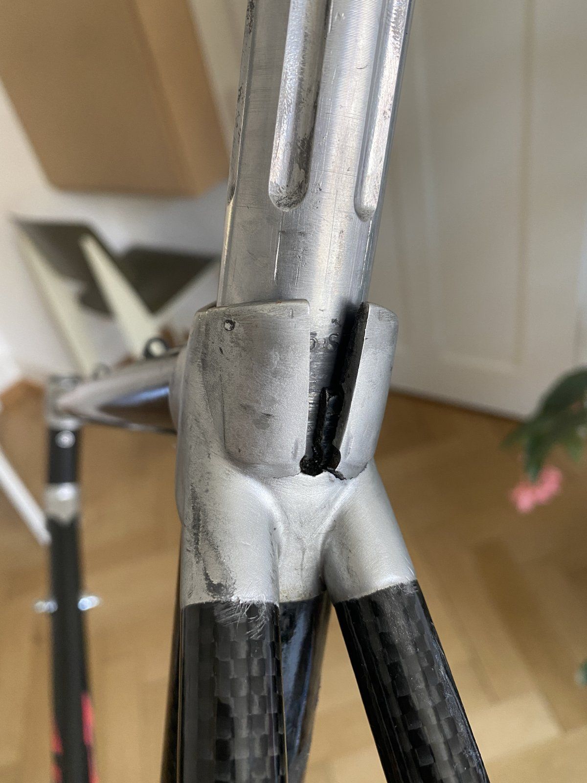

Die Muffe an der Sattelstütze ist defekt.
Mir scheint es, als sein sie vor längerer Zeit gebrochen und jemand hat die Klemme abgeflext (oder gab es ein Modell ohne?) und einen Sattelstütze die eine Innenklemmung hat, eingebaut (wie bei den Vorbauten).

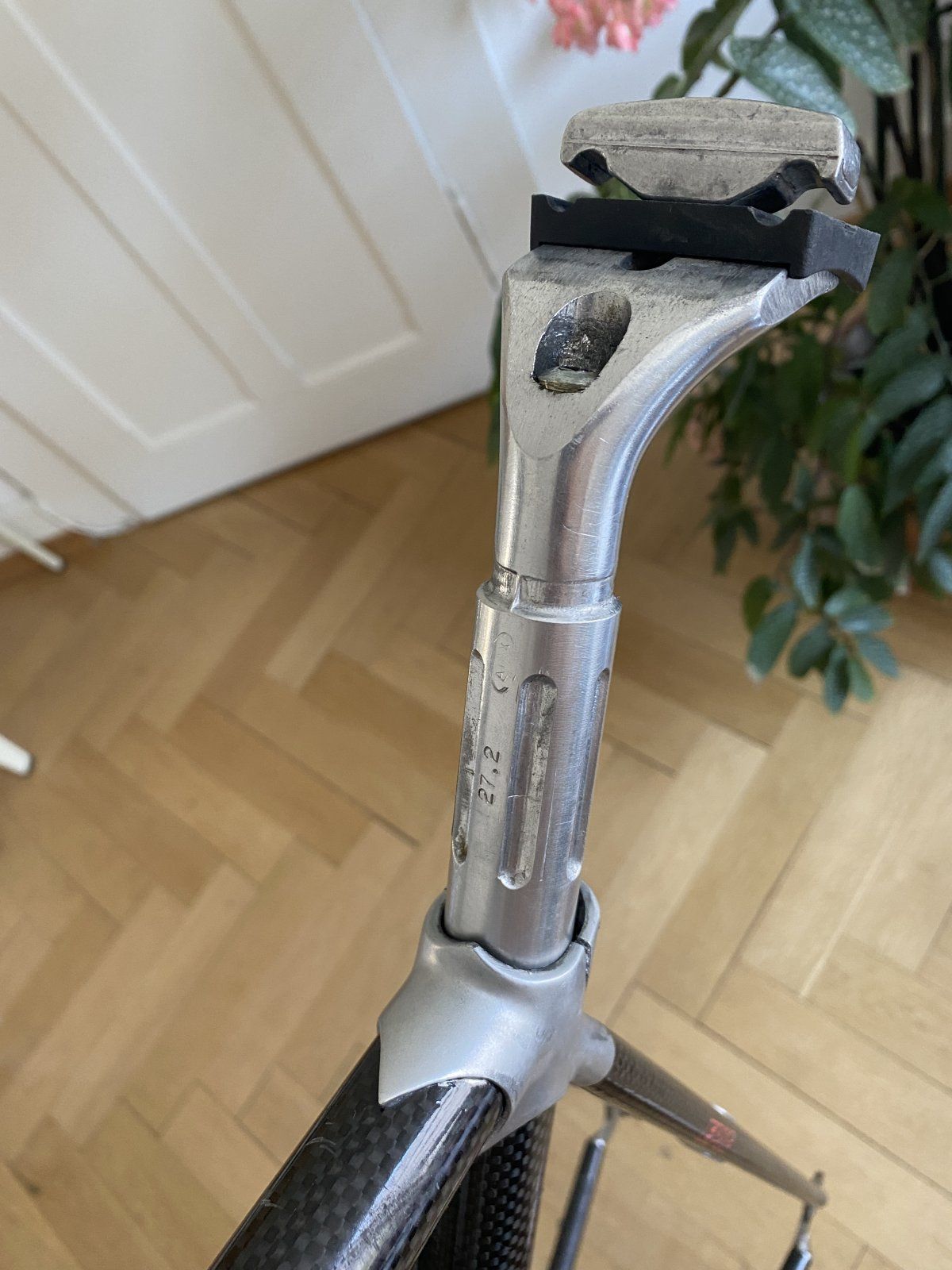

Diese Sattelstütze geht nun auch nicht mehr raus und ist tiefer als das angegebene Minimalmass eingeschoben, ggf ist jetzt der untere Klemmteil unter das Ende der Stahlhülse im Rahmen gerutscht uns ist verklemmt/verformt.
Die Stüzte ist lose, läuft aber zu beiden Seiten gegen einen Anschlag wenn man sie weiter ein, oder heraus bewegen will.
Bevor ich mir Mühe mache die Sattelstütze rauszubekommen: kriegt man irgendwo Ersatzmuffen?
Hat jemand andere Reparaturideen?
