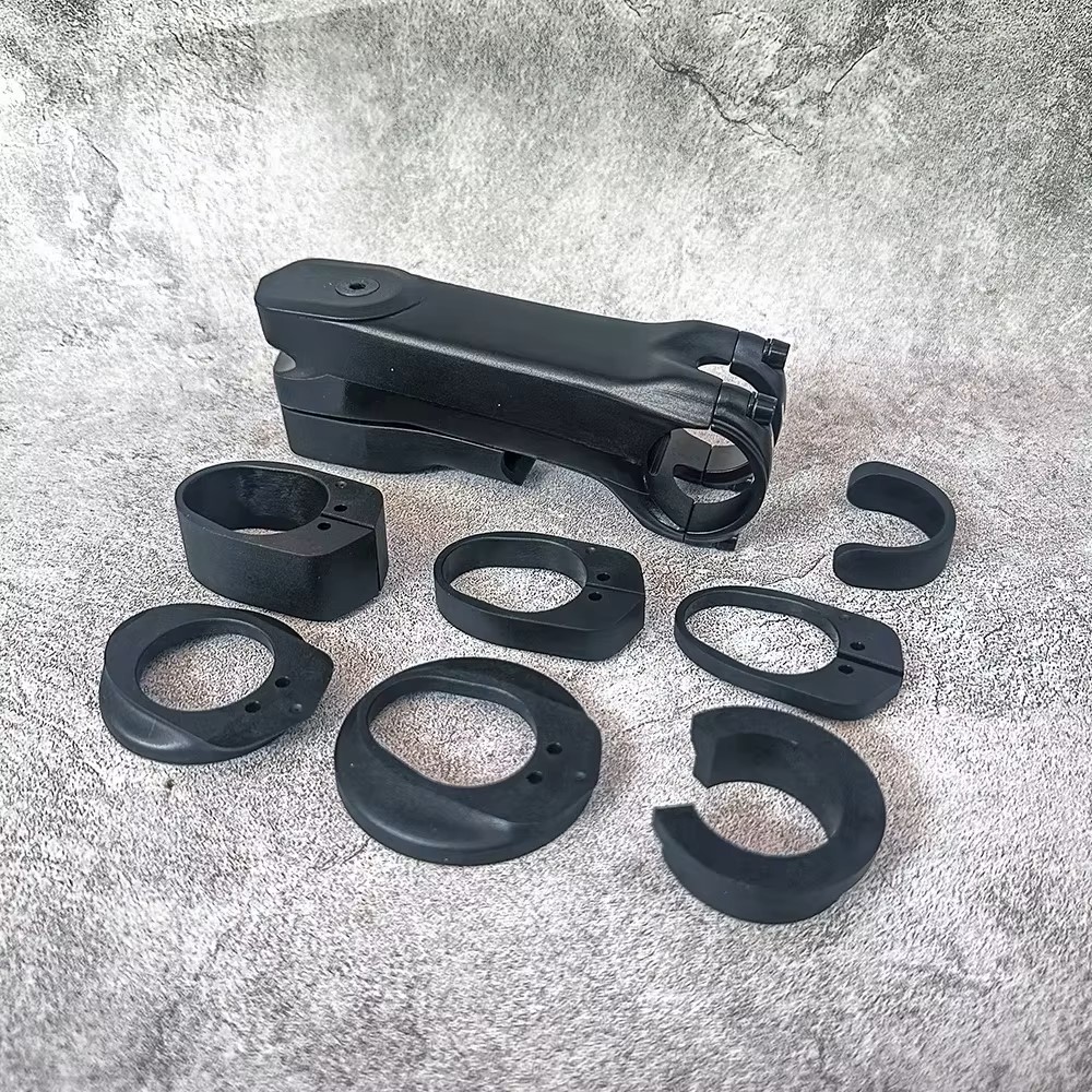

Hallo allerseits!
Untenstehend ein Nachbau eines Deda Superbox Aluvorbaus aus dem Aliexpress Shop. Ich liebäugle mit diesem Vorbau, da er neutral schwarz ist und nicht wie das Original voll von Aufschriften ist. Kaufen würde ich ihn, da man ihn total integriert fahren kann.
Allerdings bin ich etwas verunsichert, da bei der Lenkerklemmung nicht 31,8 sondern 31,1 - 32,5 mm steht. Da ich einen Leichtbau Giant Aero Lenker mit 200g fahre will ich da im Prinzip keine Kompromisse beim Vorbau eingehen.
Hat da wer Erfahrungen mit Nachbauten aliexpress von Vorbauten. Ist so eine Streuung beim Klemmmaß normal, kenne mich da leider nicht aus. Spricht sonst etwas gegen den Kauf so eines Teiles. Preislich so um die 70% vom Original.
Beste Grüße
Kf17332
So einen breiten Bereich bzgl. Lenkerklemmung habe ich noch nie gesehen. Ich würde da keinen Kompromiss eingehen. Die Romane auf dem Originalvorbau wären mir hier egal. Bei 30% Einsparung sowieso.
Beißschiene :D
Ernsthaft: Evtl. hat eine Übersetzungs-KI hier für Verwirrung gesorgt. 31,8 mm ist als ein aktueller Standard gesetzt. Mit begrenzter Toleranz. DEDA ist mit seinem special 31,7 mm etwas eigen, damit der Kunde neben dem Vorbau aus Verunsicherung auch den passenden Lenker kauft. Aber der breite Klemmbereich von +/- 0,7 mm ist schräg. Also nachfragen oder Finger weg. Link zum Produkt wäre schön.

Je nachdem, wie es mit deiner Resilienz auschaut, Finger weg oder kaufen. Wenn du Nachkommen hast oder verheiratet bist, dann wg. Regressansprüchen evtl. doch Deda? Wird bei Ali wahrscheinlich sportlich.
Optisch spricht dagegen, dass die Übergänge zwischen Vorbau und den Klemmschellen schei$e billig aussehen.
Es soll doch offenbar billig sein, sonst würde man doch nicht Aliexpress in Erwägung ziehen. Das gesparte Geld kann man dann für den Zahnersatz anlegen, wenn das Ding spontan auf einer Abfahrt in sich zusammenbricht.

31,7mm und 31,8mm meinen aber exakt das Gleiche, nämlich 1,25 Zoll. Deda rundet bei der Umrechnung nur ab, die meisten anderen auf.

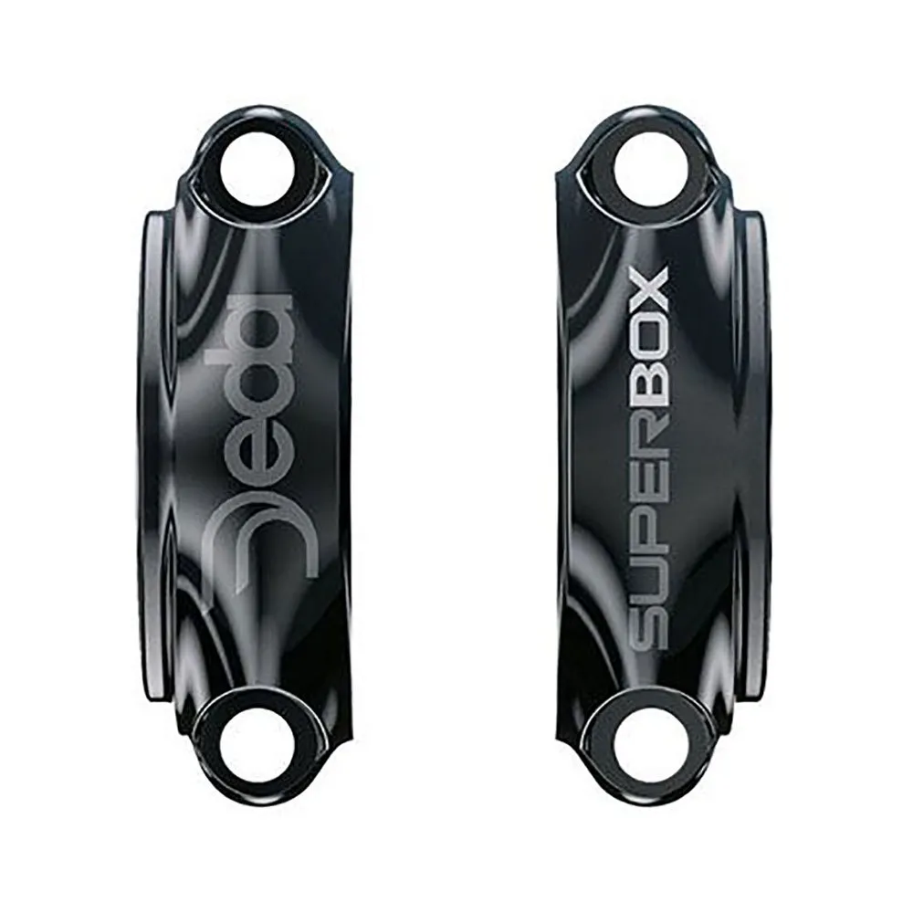

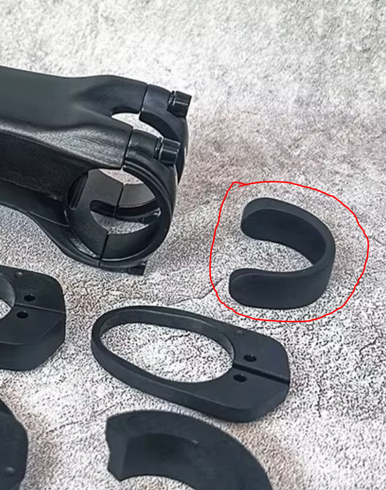

Es geht nicht um die Euros sondern um die dezente Optik und nicht irgendwelche Ablabelexperimente durchführen zu müssen. Vorne könnte ich ja die Originalklemmteile nutzen, die gibt es einzeln.

Sorry, aber lieber ablabelexperimente als haltbarkeitsexperimente.
Alles was ich an Vorbauten aus China gesehen habe war nicht gut. Egal ob Carbon oder Alu.
Gibt sicher auch gute. Aber woher will man das wissen, vor allem, wenn Optik (also hier die einfache Kopie) und nicht Funktion im Vordergrund stehen…
