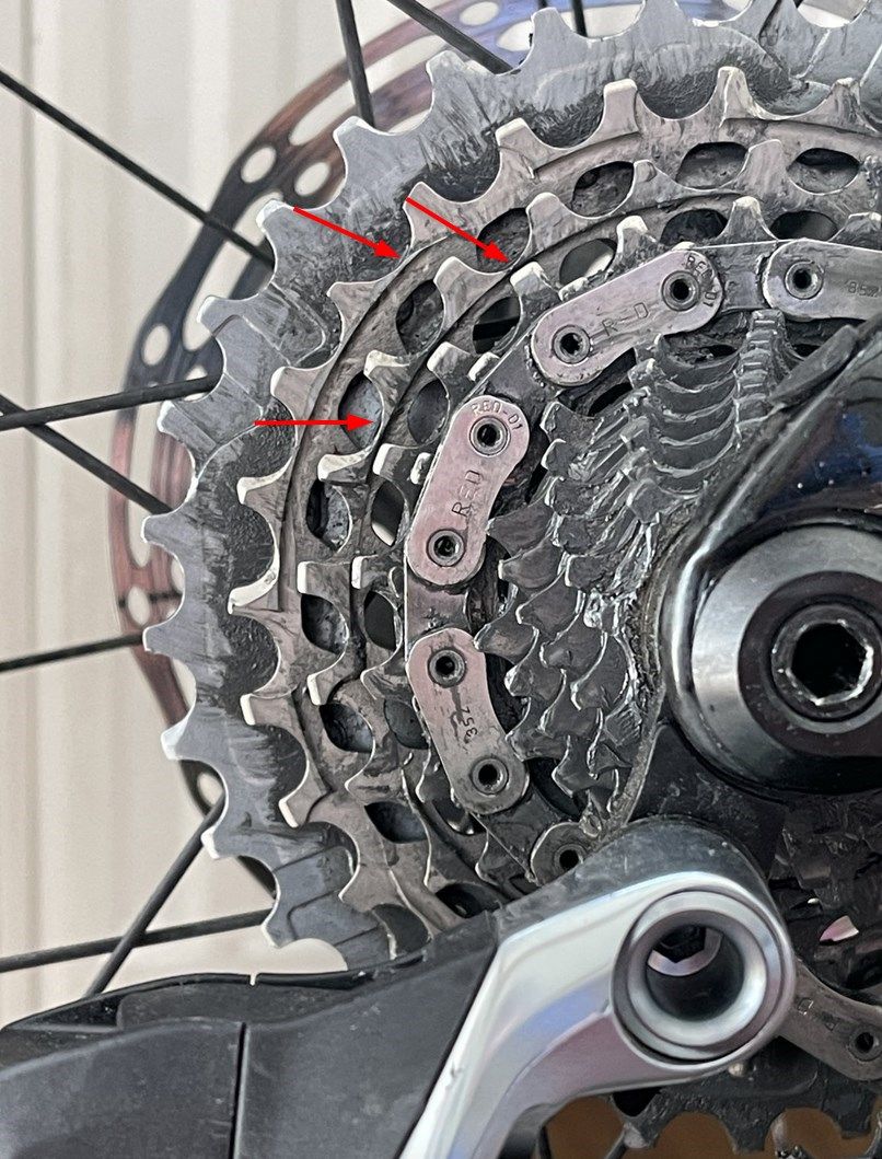

Btw, müsste die Laufgeräusche nicht auch auf dem großen Kettenblatt vorhanden sein
So sieht die Kassette aktuell aus
Eine Kette macht von sich aus keine Geräusche , ein Kranz auch nicht , sondern nur im Zusammenspiel .War die Kette und die Kassette schon leicht verschlissen macht eine neue Kette eben Geräusch weil die (noch) nicht exakt in den Zähnen läuft .
Zwischen dem schwarzen Schmutzfilm glaube ich zu sehen, dass bei den Ritzeln in der Mitte der Kassette die 'Zahnzwischenräume' sehr breit aussehen, also die Täler zwischen den Zähnen sehr stark abgenutzt und ausgewetzt sind. Dieser starke Verschleiß kann durchaus durch die falsche Kette verursacht sein.
ja mein Vorredner scheint da Recht zu haben. Ich habe mal dies mit meiner Kassette verglichen. Bei mir sehen meine Täler nicht so ausgefahren aus, sondern sind runder. Dies könnte eine Ursache bei dir sein.
