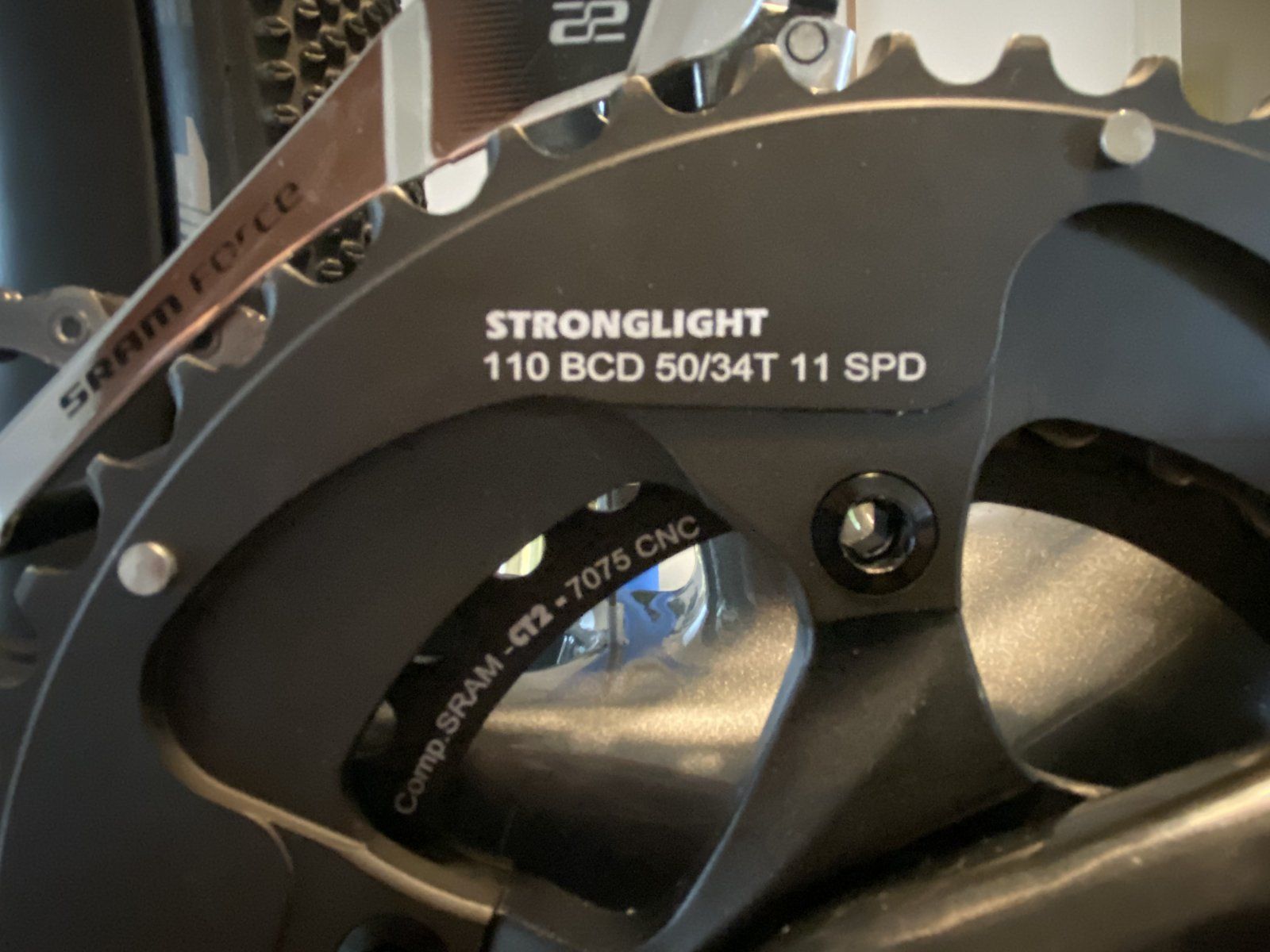

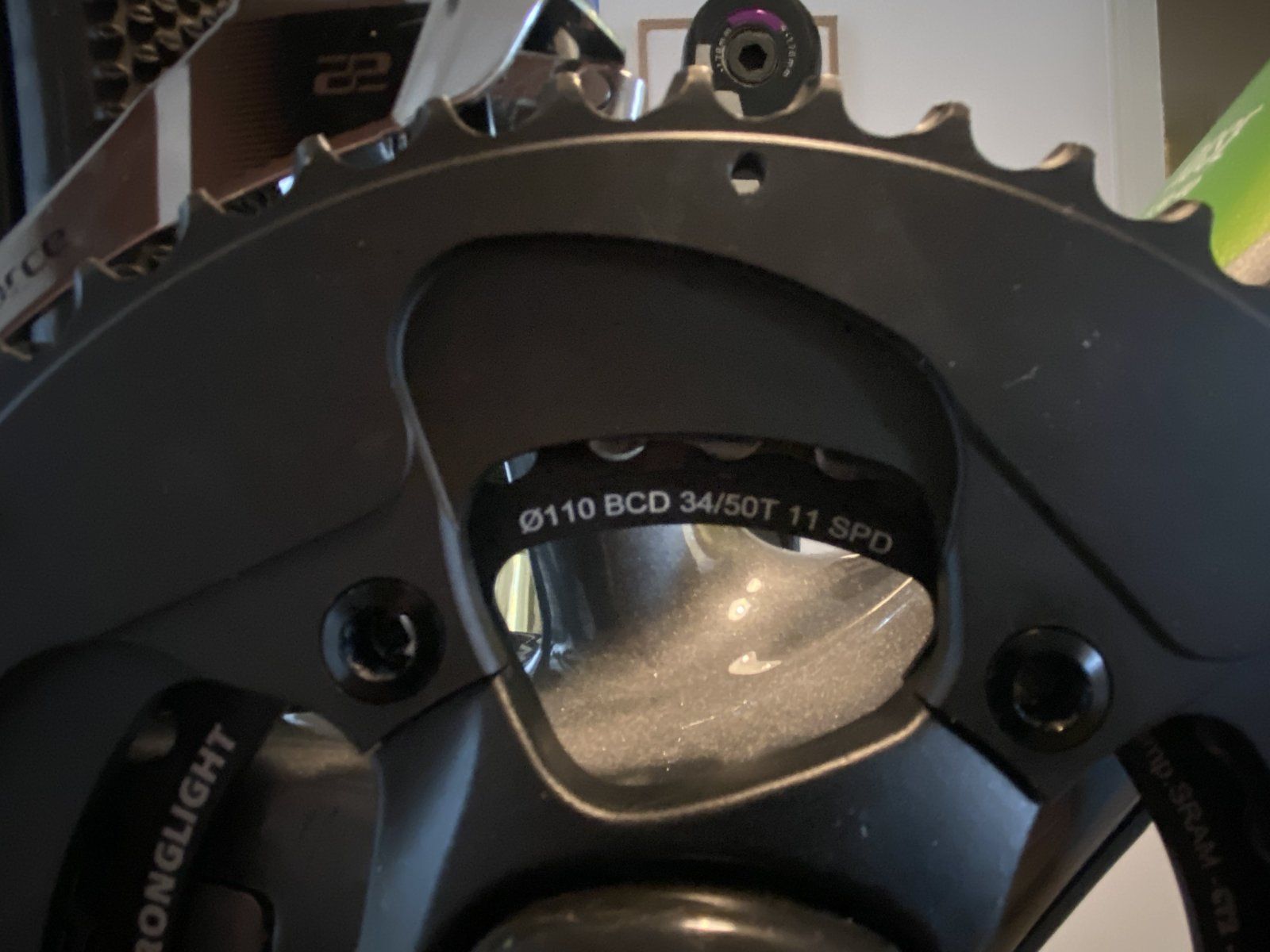

Mir fiel bei der Montage des kleinen KB allerdings bereits auf, dass es ungewöhnlich nahe am großen KB sitzt. Dachte erst ich hätte es falsch herum montiert, aber die Vertiefung an den Bohrungen sitzt auf jeden Fall außen, so dass die KB Schraube darin etwas verschwindet. Sonst würde die Vertiefung auf dem Arm sitzen.

Aber die Vertiefungen an den Löchern der KB Schrauben müssen doch nach außen zeigen? Da versinkt doch die KB Schraube etwas darin. Drehe ich das kleine KB um, ist die Vertiefung ja zwischen KB und Kurbelarm. Das wäre doch etwas merkwürdig?

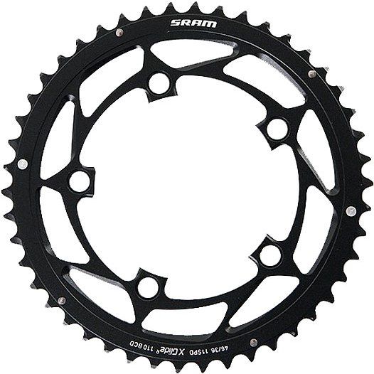

Das original SRAM 46er KB sieht übrigens so aus:
