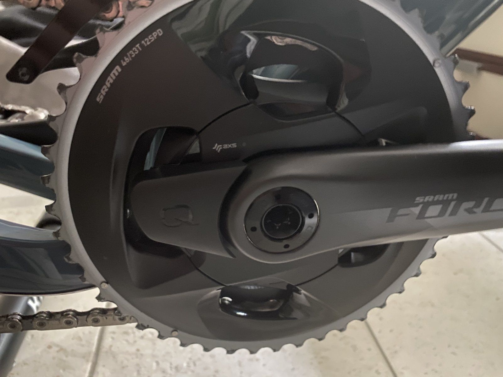

Hallo Daniel,
fahre genau diese Kombination, ...passt.
Viele Grüße
Denny

Ist zwar schon 2 Wochen alt und daher vielleicht nicht mehr relevant aber ich meine einen DUB Schriftzug auf dem Foto erkennen zu können. Wäre daher eine andere Kombi und nach meiner Kenntnis ist das Quarq nicht mit GXP Kurbeln kompatibel.
Soweit ich weiß stimmt das, daß sie nicht mit den ursprünglichen Gxp Kurbeln kompatibel ist. Es gibt aber auch AXS Kurbeln mit Gxp statt DUB Standard.
