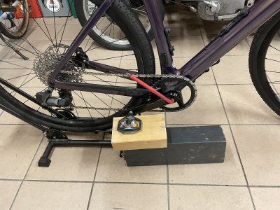

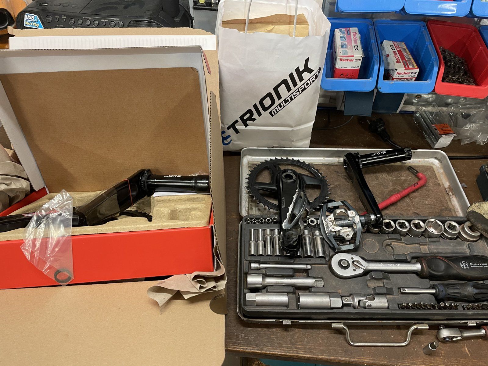

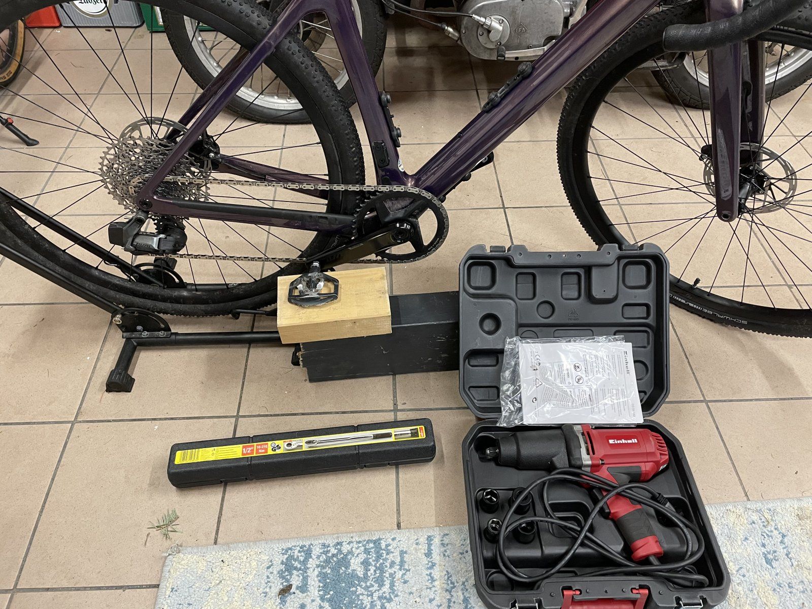

Ich habe bei mir auch die Kurbel demontiert und möchte meine Erfahrung gerne teilen. Ich hatte auch vorher gelesen, dass die SRAM Kurbeln beim 1. mal sehr fest sind.
1. Versuch: Fahrrad umgedreht und Kurbel sowie Schlüssel mit Hand zu lösen. Nicht funktioniert.
2. Versuch: Fahrrad im Ständer und Kurbel unter Holz. Mit Hand am Schlüssel, nicht funktioniert.
3. Versuch: wie 2. Versuch nur mit dem Fuß auf den Schlüssel gestellt und durch 75kg hat sich die Schraube gelöst.
Alternativ hatte ich noch den langen Drehmoment Schlüssel und was elektronisches was ich aber nicht gebraucht habe. Zwischendurch immer mal wieder WD40 drauf gemacht.
