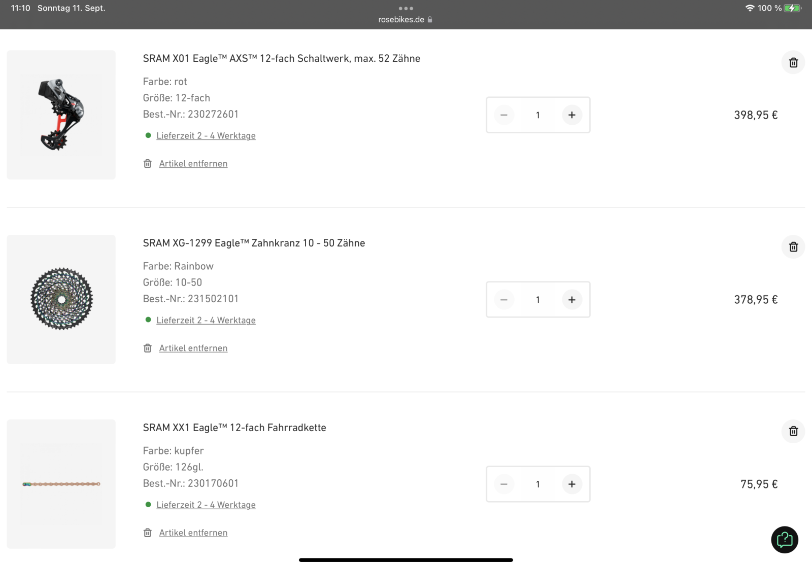

Leider bin ich nicht so technisch bewandert. Ich würde gerne meine Sram Rival eTap 12 fach auf eine Sram Mullet Rival eTap GX Eagle AXS umrüsten. Was benötige ich dafür? Ein neues Schaltwerk? Kasette/Kette? Irgendwelche Ideen Anmerkungen oder Vorschläge…

Danke für die schnelle Antwort… könntest du mir die Teile, die kompatibel sind mal aufstellen…. Das wäre supi nett ;-) dann weiß ich, was ich kaufen kann. Leider habe ich keinen kompetenten BikeHändler in der Nähe ….. Wären die Teile im Anhang kompatibe?

Puh, du greifst aber ganz schön weit nach oben in dem Regal :). Aber an sich wären die Teile kompatibel.
Bei SRAM hat man folgende "Hierarchien":
Straße/Gravel: Red -> Force -> Rival
MTB: XX1 -> XO1 -> GX
Logisch passend und entsprechend günstiger wären entsprechend GX AXS Schaltwerk, GX Kassette und GX Kette. Sind natürlich bisschen schwerer etc. aber ich wollte die Option erwähnt haben.
Spacer solltest du auch noch bestellen, sonst wird die Kassette nicht auf die Nabe passen.
Beim Kettenblatt würde ich einfach zum Ausprobieren raten: Teile montieren, schauen ob alles funktioniert, wie erwartet. Falls Kettenblatt doch Geräusche macht, kümmert man sich um den Ersatz. Da habe ich zugegebenermaßen weniger Erfahrung, da ich schon lange nur Kettenblätter von Drittanbietern nutze (Rotor, Wolftooth etc.)
