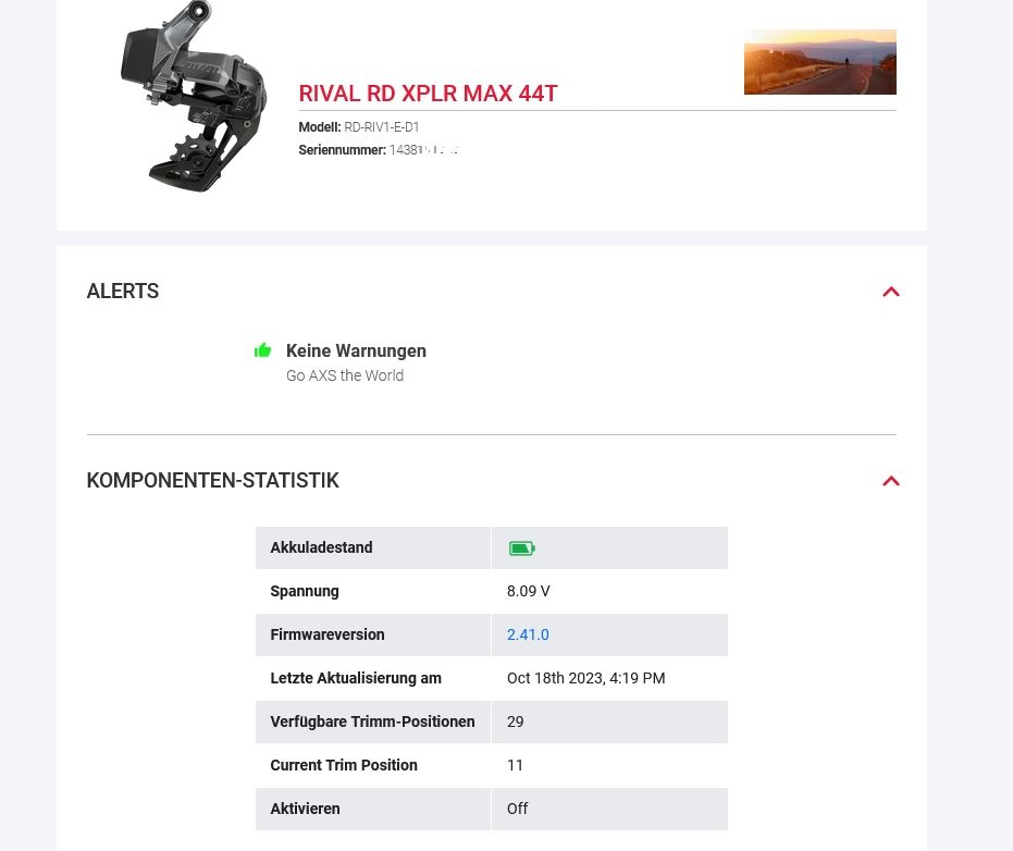

  • Die Kassette gecheckt, ist eine 44 und das Schaltwerk dafür ausgelegt, siehe Screenshot
