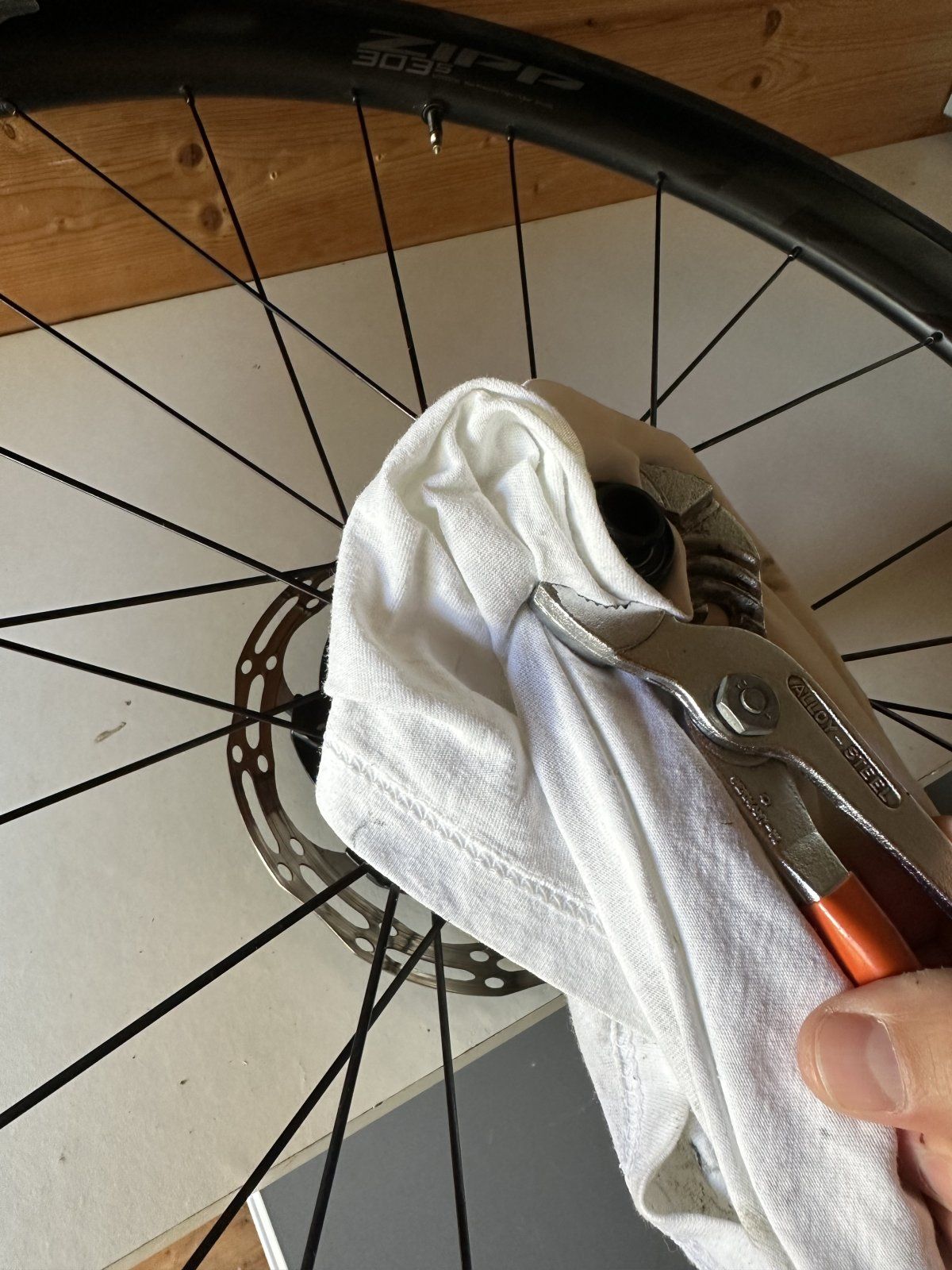

Ne. Keine Chance. Sogar mit Wasserrohrzange geht da nichts.

Mach die Kassette wieder drauf und nutz die um ordentlich dran ziehen zu können. Notfalls von der anderen Seite mit einem Hammer etwas drauf rumklopfen.
Mit der Zange versuche ich nach oben zu ziehen.

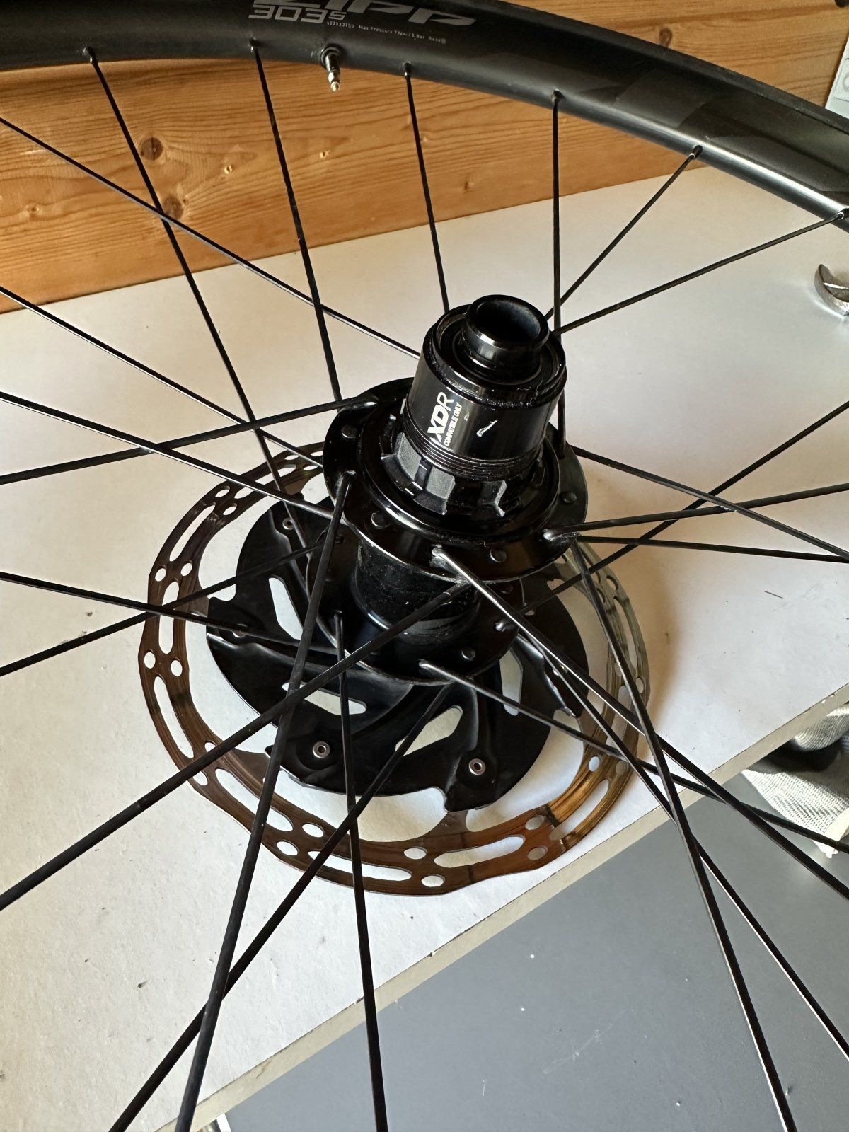

Das sieht auf jeden Fall noch neu und nicht angegammelt aus. Scheibe runter, Cassette drauf, von der anderen Seite mit einem Holz und leichten Schlägen versuchen. Möglichst nicht verkanten.
Ich hab ihn runter bekommen. Hab den Zahnkranz montiert und gezogen. Dann hat es geklappt. Vielen Dank.

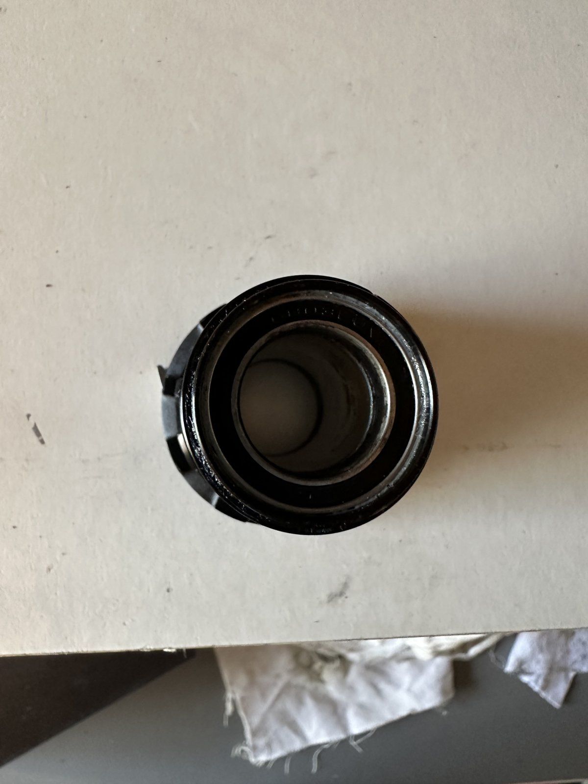

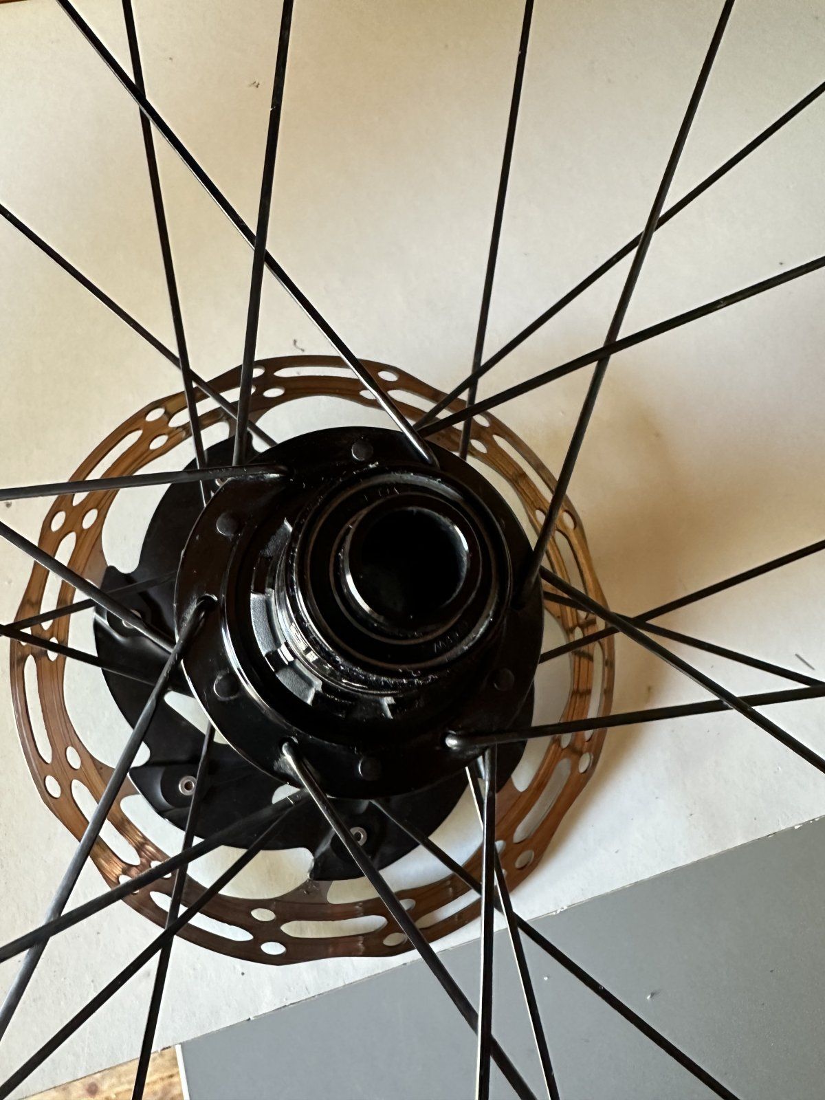

Jetzt ist mir aber aufgefallen das zwischen Freilauf und Lager der Distanzring fehlt.
Am Freilauf ist ein Lagerwechsel nicht möglich, oder? Nur die zwei Lager an der Nabe?
So richtig gut eingepresst sieht das Lager im Freilauf nicht aus.
Frag mich nur ob das überhaupt mit meinen Geräuschen zusammenhängt?

Ausschlagen oder Ausziehen. Wie bei anderen Lagern auch. Aber laufen die denn überhaupt rau?
Auf gar keinen Fall rausziehen!
Die Metallhülse dazwischen hat eine sehr genaue Länge. Das ist wichtig für die Vorspannung.
Wenn man einen Lagerabzieher ansetzt, veerformt man zwangsweise die Hülse, weil diese gleichen Durchmesser wie die Lager hat. Danach stimmt die Länge nciht mehr.
Die Hülse kann man beiseite schieben und Lager von hinten vorsichtig rausklopfen.
