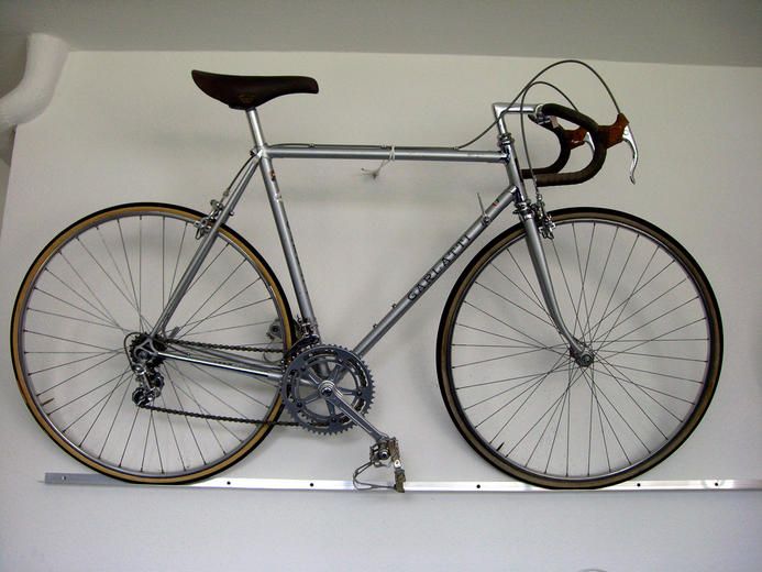

hallo zusammen,
seit drei wochen sind wir ein paar, ich habe das rad aus der bucht gefischt.
rh 59cm
campagnolo nuovo gran sport schaltung
campagnolo record naben und ausfallenden
3 arm campa kurbel
campa pedale und brevette pedalkörbe
campa sattelstütze
galli bremsen
3ttt vorbau und lenker (zusammengedrückt)
mavic felgen
ein campaaufkleber (der mit weltkugel) und ein
aufkleber mit "tuce special course GL", was auch immer das bedeuten mag.
verchromte muffen
unterverchromter lack
viel patina
ich habe kein logo oder schriftzug oder seriennummer gefunden!
am lenker wird jetzt ein bisschen gebastelt, vielleicht neuer brooks sattel und ja, nachdem sich heute ein schlauchreifen aufgrund der hitze auflöste, müssten auch solche dinger wieder drauf. aus aktuellem anlass muss ich mit auch noch zur werkstatt, siehe fred von heute :eyes:
kommentare und meinungen erbeten, ich poste fotos, wenn der renner zur gänze überholt ist.
viele grüße!

:) Ich behaupte einfach mal, dass das ein Basso ist ....ich hatte mal eins und die Muffen sahen exakt so aus....ich weiss, ist vage, aber fiel mir gleich dazu ein. Schickes Teil, leider ziemlich viele Macken. Gruss Horst
AW: stahlrenner, aber welche marke?
schick find ich es auch!:)
und es fuhr sich bis heute 17 uhr auch fabelhaft..:mad:
rembetis, der grieche in der oderbergerstr / berlin schätzte colnago...
ist mir eigentlich aber auch schnuppe, das ding hat qualität. neugierig bin ich trotzdem, wenn jemand noch (verbeserungs) - vorschläge hat, welcome!

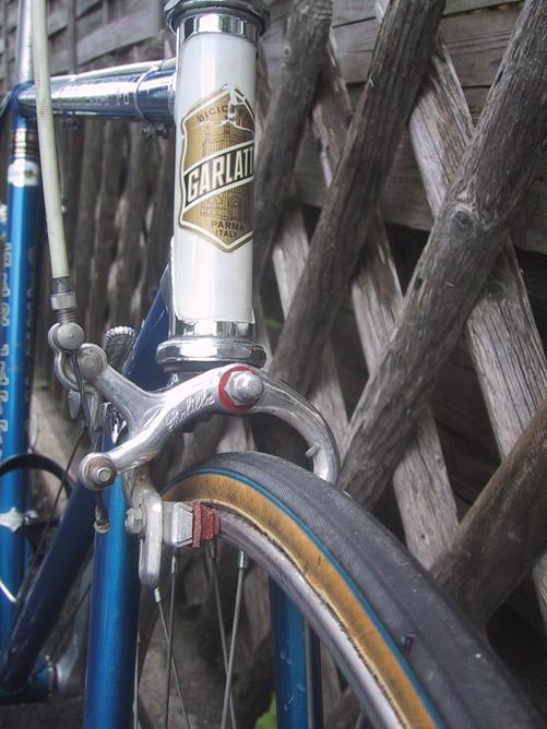

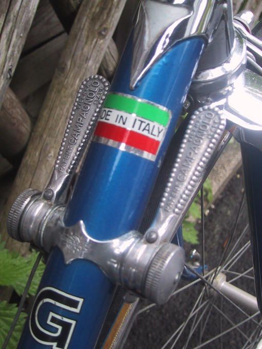

Ich tippe jetzt mal auf ein Garlatti aus Parma, die hatten sehr gerne auch an den günstigeren Modellen die verchromten Muffen und eine weißes Steuerrohr, außerdem waren da immer mal diese netten Campa-Kleber drauf. Ich hatte mal eins dass ich aber verkauft habe. Hier ein paar Bilder zum Vergleich:

Du solltest Dir nur neue Bremsgriffgummsi besorgen, Galli wir halt schwer, aber vielleicht passen ja Weinmann o.ä. die man noch öfter findet. Ansonsten meine ich jetzt definitiv dass es ein Garlatti ist, je länger ich deine Bilder mit denen von meinem Radl vergleiche. Colnago ist natürlich Schmarrn, das wundert mich schon sehr wie man auf sowas kommt. Da waären dann überall entsprechende Gravuren und Ausschnitte in den Muffen.

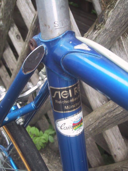

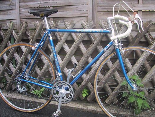

die ähnlichkeit zu deinem garlatti ist groß, richtig. in meinen muffen ist auch die weisse farbe und das steuerrohr sieht genaus so aus. die geometrie ist auch kommt mir auch recht identisch vor. weiss jemand mehr über die firma? damit wäre der fall so gut wie gelöst, danke!
anbei noch eins aus stuttgart:

Das Rad sieht in der Tat drexls Garlatti täuschend ähnlich. Die Muffen, Sitzstrebenabschlüsse und auch der Gabelkopf sehen identisch aus. Wie sieht denn der Bremssteg hinten aus?

Garlatti gibt es wohl schon seit den 50ern (mindestens) und sie sollen für Cinelli die Riviera-Modelle gebaut haben, war ja bei Cinelli das Einsteigermodell, aber trotzdem sehr schön. Also durchaus ein renommierte Firma. Die meisten Garlattis die ich zu Gesicht bekommen habe waren immer günstigere Modelle mit Campa GS oder Valentino Ausstattung. Eines mit Super Record ist mir noch nie untergekommen. Aber ausnahmslos alle hatten verchromte Muffen und somit viel Bling. Richtig schöne Italiener. Hätte das blaue meine Größe gehabt hätte ich es behalten.....
rembetis war der einzige, der mich mit bedacht beraten hat bei dem rad, das halte ich ihm zu gute. alle anderen waren entweder unfreundlich oder hatten schlicht kein interesse daran, fragen zu dem rad zu beantworten. eine für berliner verhältnisse recht typische erfahrung;)
ich mache diese woche noch bilder vom rad (weil es sich mittlerweile schon etwas veränder hat) und dann auch vom bremssteg..
danke für den hütli tip! aber rotes canvas lenkerband liegt schon bereit!
aber um diese feinheiten muss ich mich später kümmern, seit gestern knarzt ja die kasettennabe, bzzzz... heute abend weiss ich mehr.
damit hätte ich also 130 eur für ein garlatti bezahlt! ist das ok, vielleicht gar günstig?
