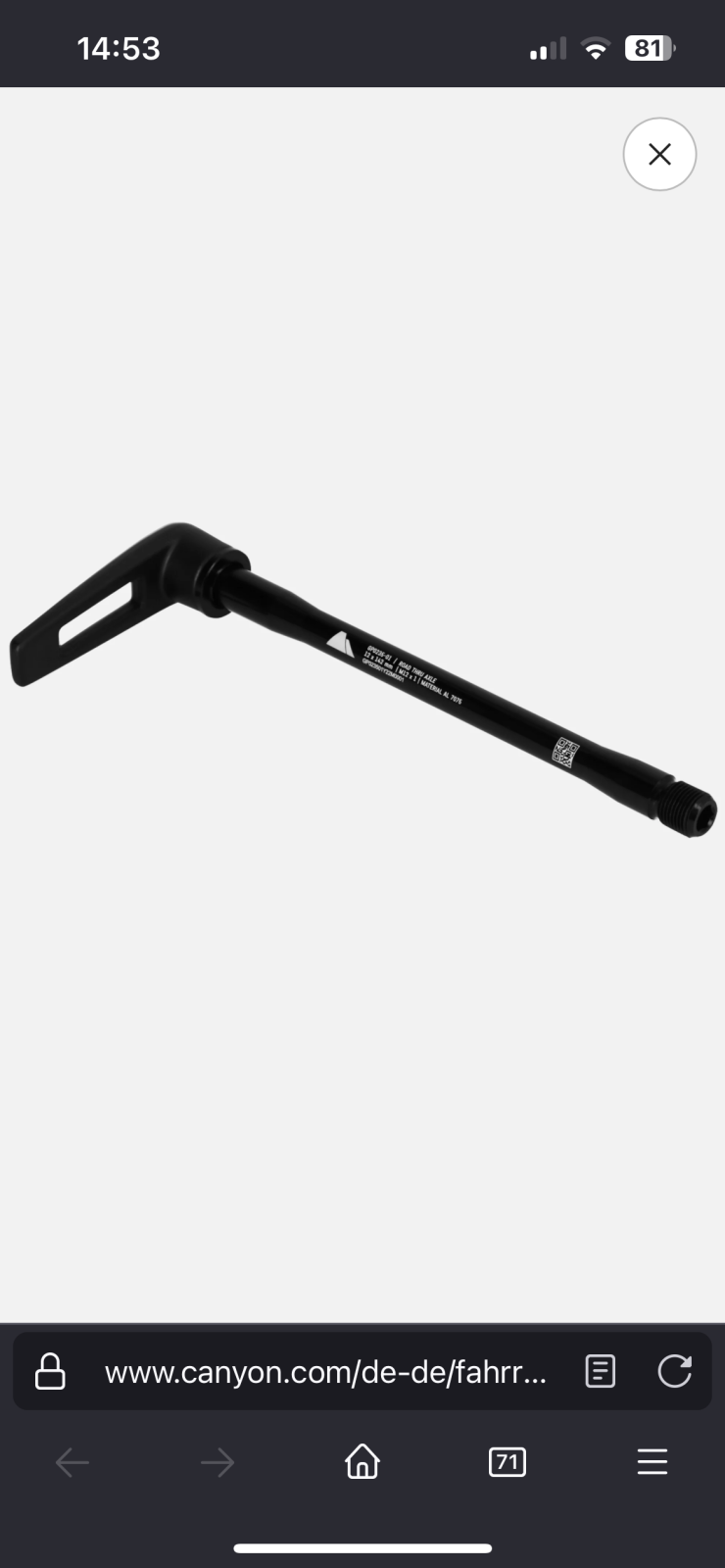

Ich habe seit kurzer Zeit das Canyon Grizl 6 AL und habe mir die Tage den Ortlieb Quick Rack Light bestellt. In einem anderen Beitrag habe ich lesen das dieser nicht mit der schon verbauten Steckachse von Canyon funktioniert da der Hebel nicht abnehmbar ist. Die Person hatte dort geschrieben sie hat von DT Swiss eine Steckachse mit RWS Plug-in System gekauft also habe ich mich versucht dort zu informieren. Da es viele verschiedene Versionen gibt habe ich DT Swiss geschrieben welche Steckachse mit der bisherigen (Canyon GP0235-01 Steckachse 142x12) kompatibel ist. Also Antwort kam vom Support zurück : „Hierbei handelt es sich um eine reine OEM Achse, hier haben wir leider nichts passendes im Sortiment.“.
Jetzt bin ich etwas verunsichert und habe keine Ahnung was das bedeutet.
Hat jemand Erfahrungen welche Steckachse mit abnehmbarem Hebel ich kaufen und verbauen kann ?

Du brauchst nur noch die korrekte Gewindesteigung der Achse (z.B. 1.0 oder 1.5; die ist oft aufgedruckt), den Rest an Infos (142x12) hast Du bereits. Dann geht jede Achse, welche die Kriterien erfüllt.

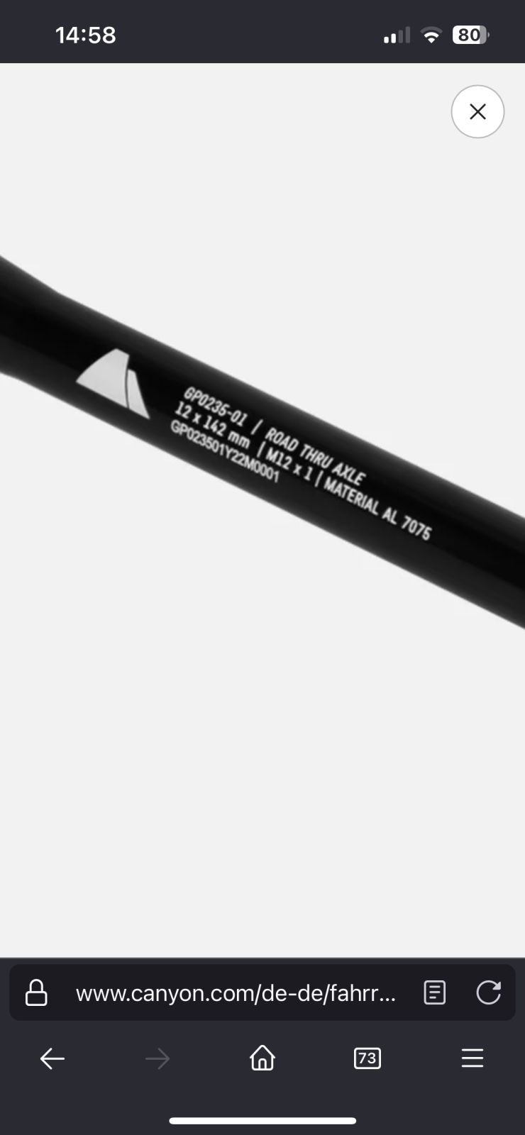

Das hier die die Steckachse die Canyon hinten verbaut. Wo kann ich diesen Wert ablesen ? Ist es die M12x 1 also 1 mm ?
Ich verstehe jedoch nicht weshalb DT Swiss schreibt das die keine dieser Achsen im Sortiment hat stimmt das?

Ja, 1.0mm Gewindesteigung ist korrekt. Die Steckachse hinten sollte 160 mm lang sein, falls du die auf Aliexpress bestellen willst.
Die DT Achsen mit abnehmbaren Hebel gibt es auch auf der Canyon Seite zu kaufen, sind aber unverschämt teuer wie ich finde.
https://www.canyon.com/de-de/fahrra.../canyon-dt-swiss-road-steckachse/9100565.html
Hier die von Aliexpress
https://a.aliexpress.com/_msqSym6Vorne passt die 119er mit 1.0 Steigung hier:
https://a.aliexpress.com/_mtNfqsAGenau die fahre ich auf meinem Grail und auch dem Grizl.
Verkäufer ist top, versendet schnell und bietet paypal an.
