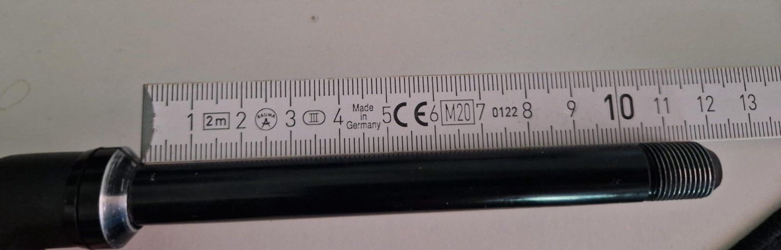

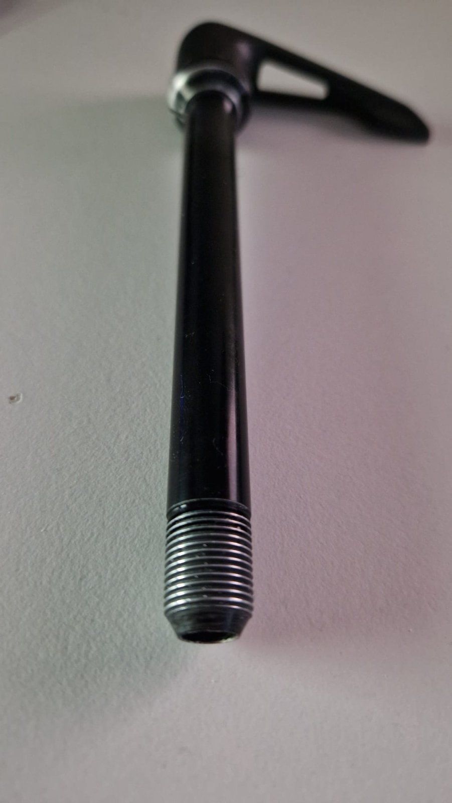

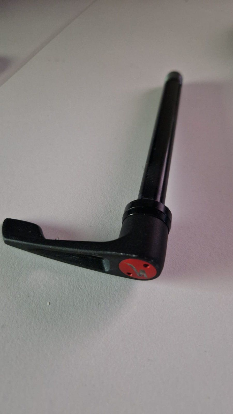

ich wollte die recht schwere Steckachse (vorne z.B. 53g) an meinem SL6 gegen etwas leichteres ersetzen. Bin mir aber nun unsicher welche ich genau brauche. Vorne müsste ja 12x100 und hinten 12x142 sein. Ich wollte mir diese hier bestellen aber bin mit den vielen Optionen bzgl. Länge, Gewindesteigung und Gewindelänge etwas verwirrt.
Habt ihr irgendwelche anderen Empfehlungen?

Na was spricht dagegen deine vorhandene Achse genau zu vermessen? Sollte ja nicht all so schwer sein wenn man das Teil im Besitz hat.
Meine ist 117 oder 118mm lang, Gewindelänge sind 17mm und Steigung sollte 1,5 sein. Zu diesen Maßen finde ich aber nirgends was.
bis wohin hast du denn die gesamtlaenge gemessen? nur bis zum konus oder bis zum flachen flansch?
Gewindelaenge kann auch mehr sein
Ich habe die Länge bis zum Anfang des Konus gemessen. Bei mir passen nur welche mit Konus? Das verringert die Auswahl nochmal deutlich, die meisten sind flach.

ja wenn du nen Konus dran hast, passen auch nur welche mit konus ... bei meiner heppe fuers mtb lag damals aber ein konus bei
