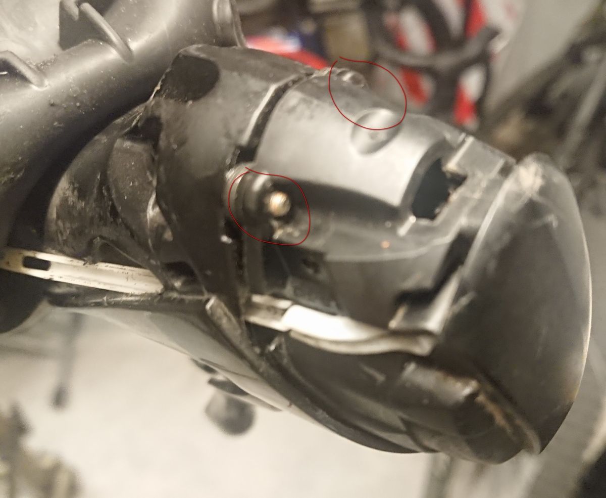

Hallo!
Leider habe ich ein Problem mit meinem linken STI: Die letzten Wochen habe ich einen starken Widerstand beim Schalten auf das große Kettenblatt festgestellt - immer beim ersten Schalten auf einer Tour, danach war es dann für den Rest des Tages weg. Jetzt ist bei diesem ersten Schalten etwas im Inneren des Schalthebels gebrochen. Ein kleines Stück Plastik ist rausgefallen (siehe Foto), ein weiteres größeres Stück Plastik ist irgendwo in den Schalthebel gefallen. Ich glaube, dieses Stück Plastik war ein Verbindungsstück zur Indexierung (oder so ähnlich), denn jetzt rutscht der Schalthebel einfach durch, ohne irgendeinen Effekt auf den Umwerfer zu haben. Weiß jemand, was da kaputtgegangen ist und ob man das reparieren kann? Habe noch ein Video hochgeladen, hoffe man erkennt das fehlende Teil, das abgebrochen ist:
Vielen Dank und frohes neues Jahr.

Also, es war kein Zufall: Die weiße Zugführung im Inneren des STI hatte sich aufgelöst und ist im Inneren der Zughülle immer weiter nach hinten gerutscht. Sie ist am Ende bis fast zum Umwerfer "gewandert" und hat dort alles blockiert. Durch den zu hohen Widerstand sind dann (unwichtige) Teile im STI gebrochen. Ist mir beim Versuch den Schaltzug zu wechseln dann aufgefallen, weil ich den Schaltzug nicht herausziehen konnte. Habe dann die Zughülle an der Stelle, wo es blockiert hat (wie gesagt fast beim Umwerfer), aufgeschnitten und bin auf die weiße Plastikführung gestoßen. :-D Allgemein ziemlich schlechte Qualität dieser STI, hätte Shimano sich sparen zu können, die "hydraulische Scheibenbremse jetzt besonders erschwinglich zu machen" - für Leute, die sie eigentlich nicht bezahlen wollen. :-) Der STI auf der rechten Seite ist nun ebenfalls kaputt!

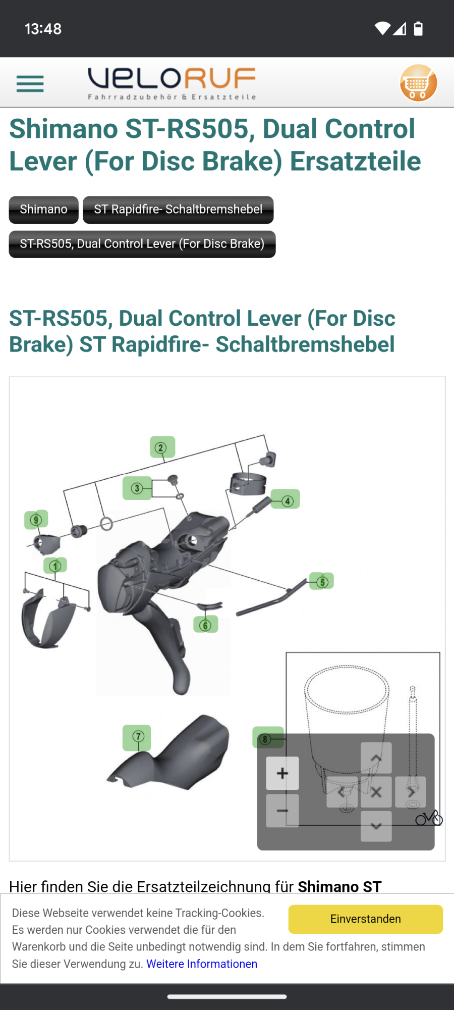

Dieser "Kopf" oder Deckel hat zwar eine Bezeichnung "PA-GR". Ist aber nicht bei Shimano gelistet. Die Explosionszeichnung kennt nur die "name plate". Die hilft aber nicht.

Als Ersatzteil leider nicht erhältlich. Als Ersatzteile wird nur folgendes angeboten:
