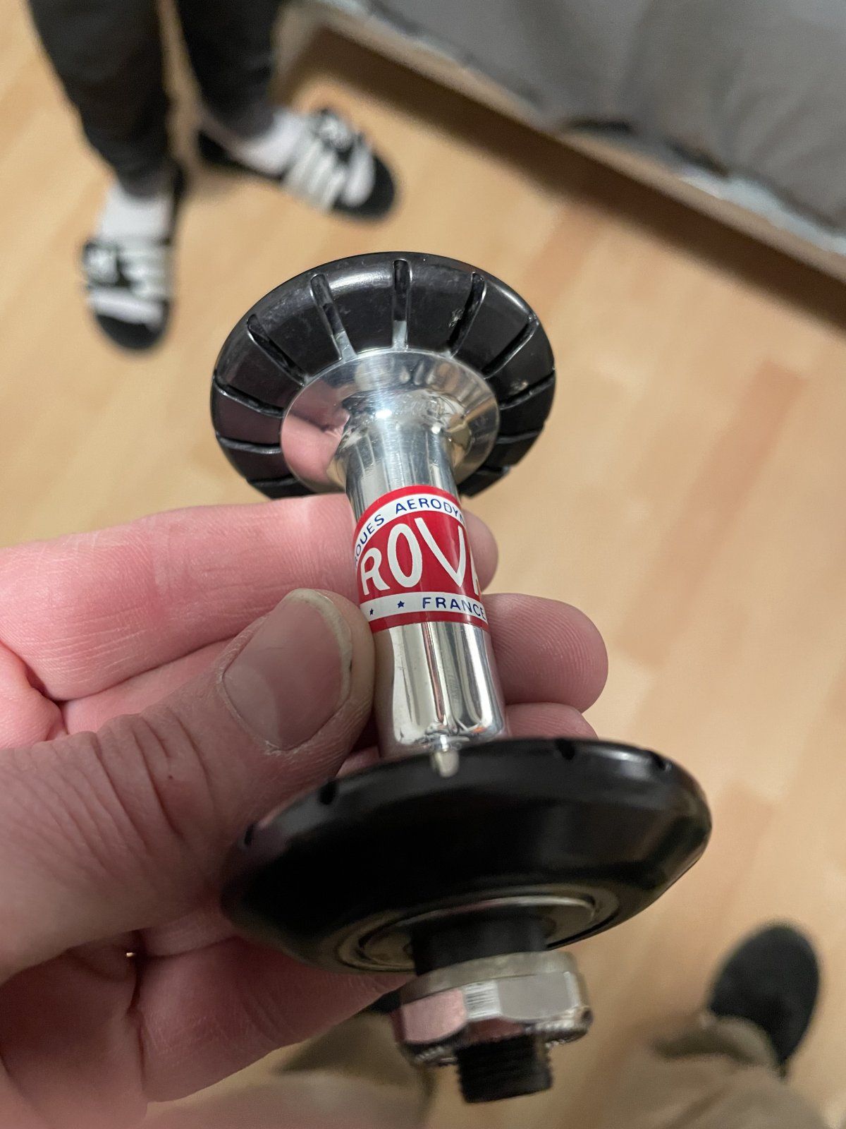

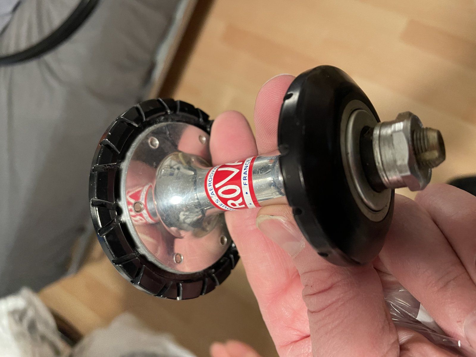

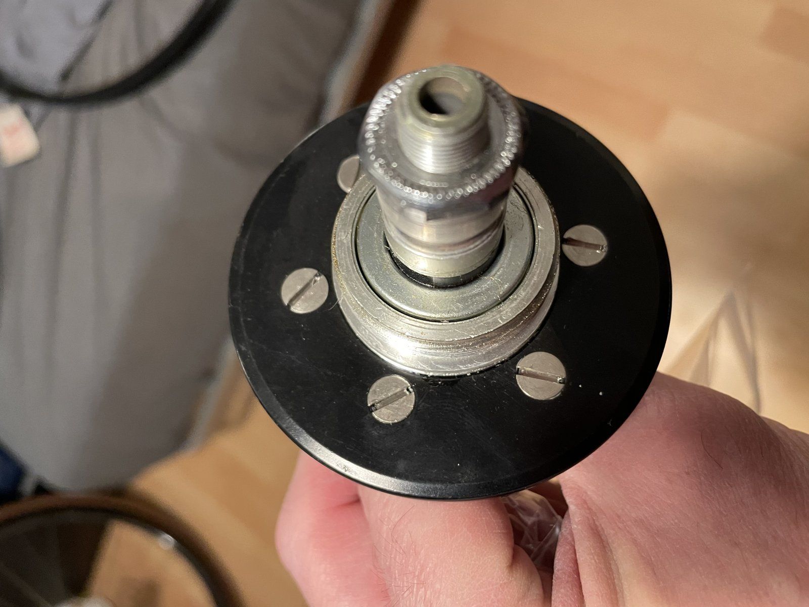

Mal ne Frage an die Experten: Ich gebe zu, dass ich diese Blasphemie schon mal begangen habe und dann die Achse einer RX 100 samt Konen in die Record Achse eingebaut habe. Am typischen Leichtlauf der Record Nabe (ja, der ist besser selbst als bei einer 7400 Dura Ace Nabe) hat sich nichts geändert. Hängt der Leichtlauf also nur von den Lagerschalen ab?
Suche ein Bild eines vollständigen VAR Koffers. Habe einen unkompletten erstanden und wüsste gern was in die leeren Mulden gehört…
sind das nicht sowohl anderer Durchmesser als auch Steigung und Flankenwinkel ?
Ja. Shimano hat M10x1 Feingewinde, Campagnolo 10x26 (10mm Durchmesser, 26 Gewindegänge je Zoll...).
Bzw.9x1 / 9x26 vorne.
Evtl. kann man Shimano-Achse mit Shimano-Konen in eine Campa-Nabe einbauen, so daß sich keine verschiedenen Gewinde ins Gehege kommen. Bestenfalls passen die Shimano-Konen nicht in die Campa-Staubkappen.
Ich selbst habe mich daran noch nicht versucht, da Völkerverständigung nicht erstes Ziel in meinem Leben ist. ;)

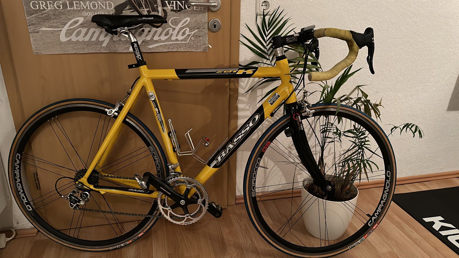

Hi
hätte Dir nen 58er Basso Rahmen
c-t gemessen
Grüße Tobias

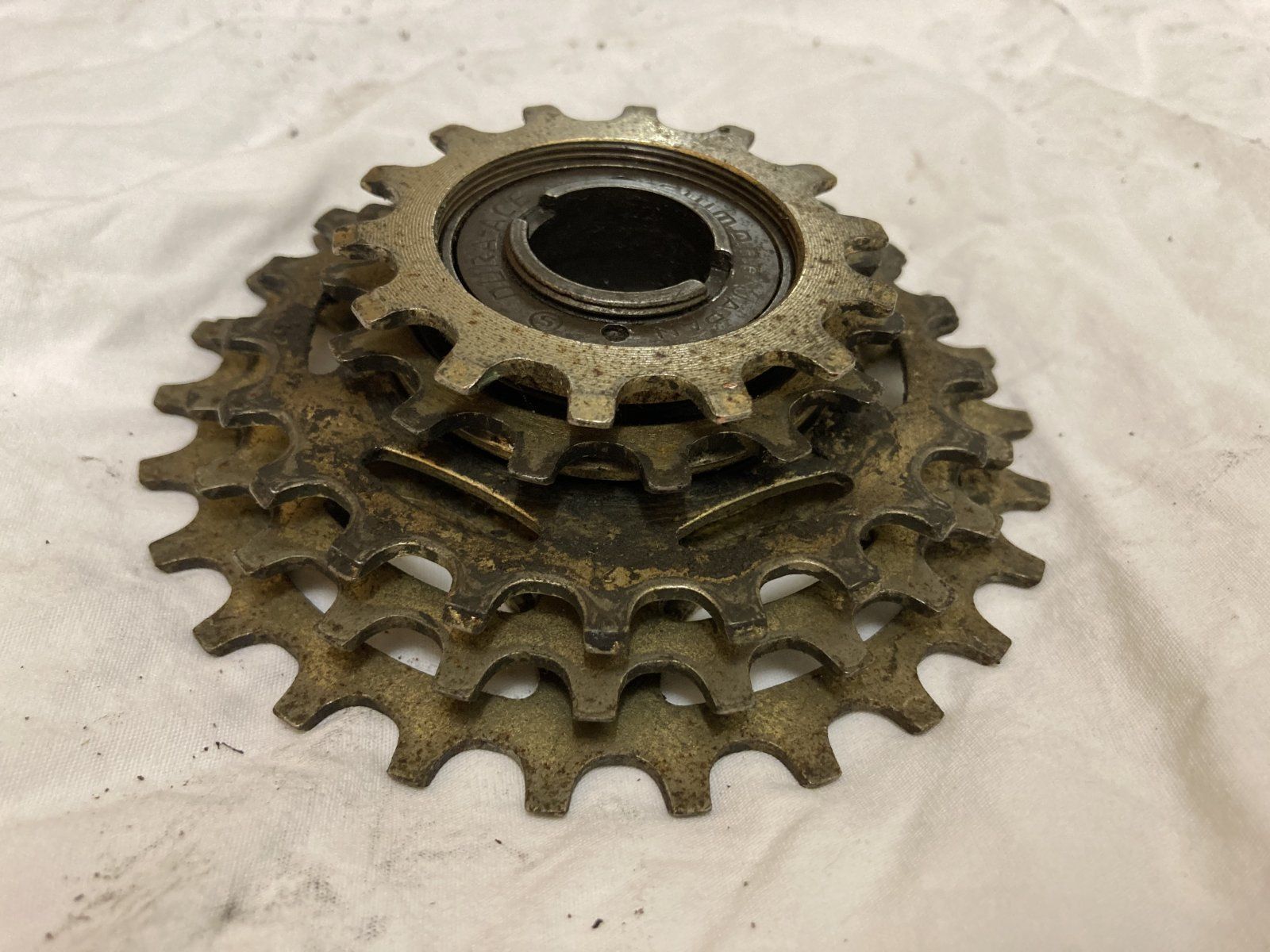

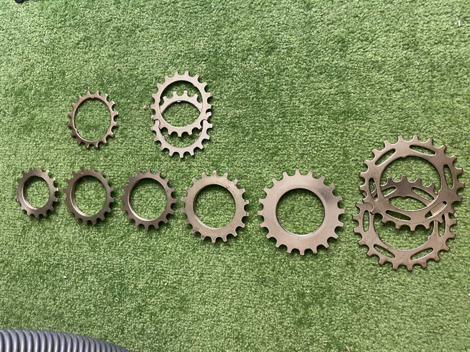

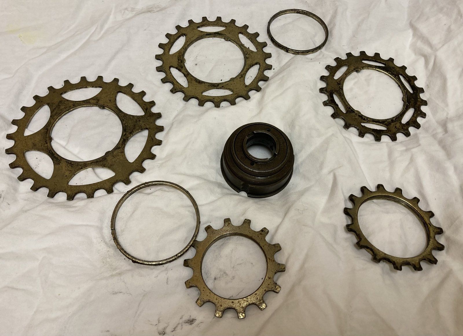

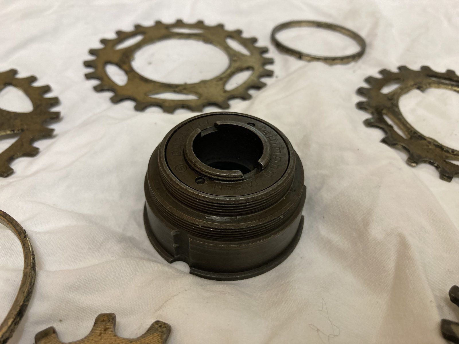

Ich hol das nochmal hoch, da ich zur Vervollständigung meines Dura-Ace-5-fach Schraubkranzes (FA100) gerne noch ein 18er-Ritzel für die zweite Position (größeres Gewinde) hätte.
Eventuell liegt ja auch irgendwo noch ein 28er in gold unbenutzt rum. (Hab ich in silber, aber gold wäre passender.)

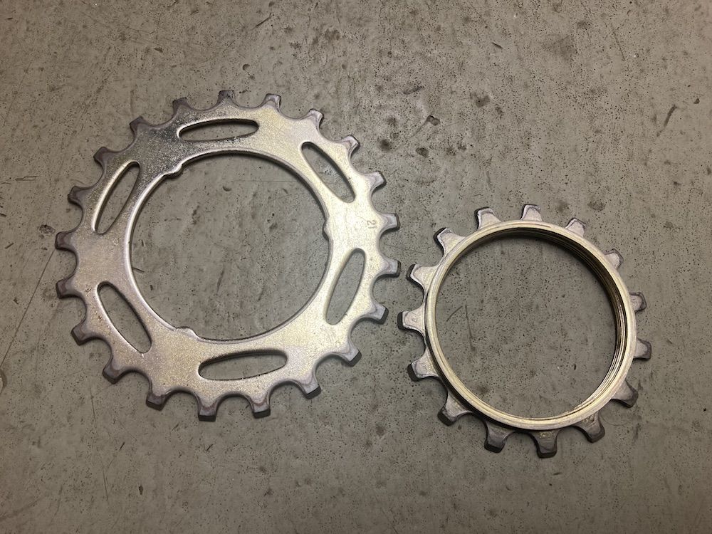

Ich hätte auch was zum Tausch anzubieten, falls von Interesse: ein 15er für die zweite Position (größeres Gewinde), sowie ein 21er (Bild unten).
Ich würde gerne meinen Dura-Ace 5-fach Schraubkranz mit berggängigeren Ritzeln “upgraden“ und suche zu diesem Behufe ein nicht abgenudeltes 28er Ritzel für die letzte Position.
Ein 17er mit Gewinde für Position 2 wäre noch schön und weil wir gerade dabei sind: ein 20er und ein 24er würden das Glück komplett machen.
Denkbar wäre auch ein Tausch mit den vorhandenen, falls das für jemanden in Frage kommt.
Anhang anzeigen 1220308Anhang anzeigen 1220309Anhang anzeigen 1220310
