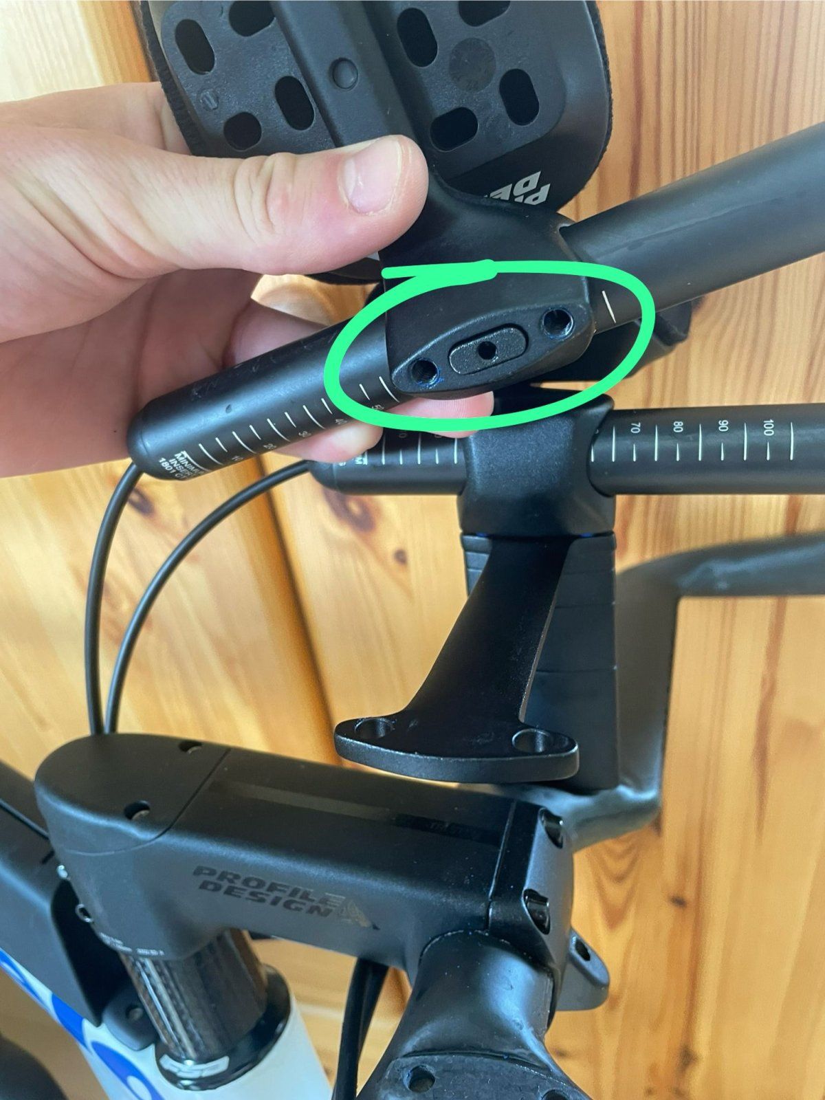

Hallo zusammen,
ich bin auf der Suche nach gewinkelten Spacern für meinen Profile Design Aeria Lenker. Bei diesem lassen sich die Aerobars nämlich leider nicht im Winkel verstellen. Habt ihr damit eventuell Erfahrungen und/oder Tipps? :)
In zwei Wochen habe ich mein erstes Bikefitting und ich würde gerne die Aerobars anwinkeln können.

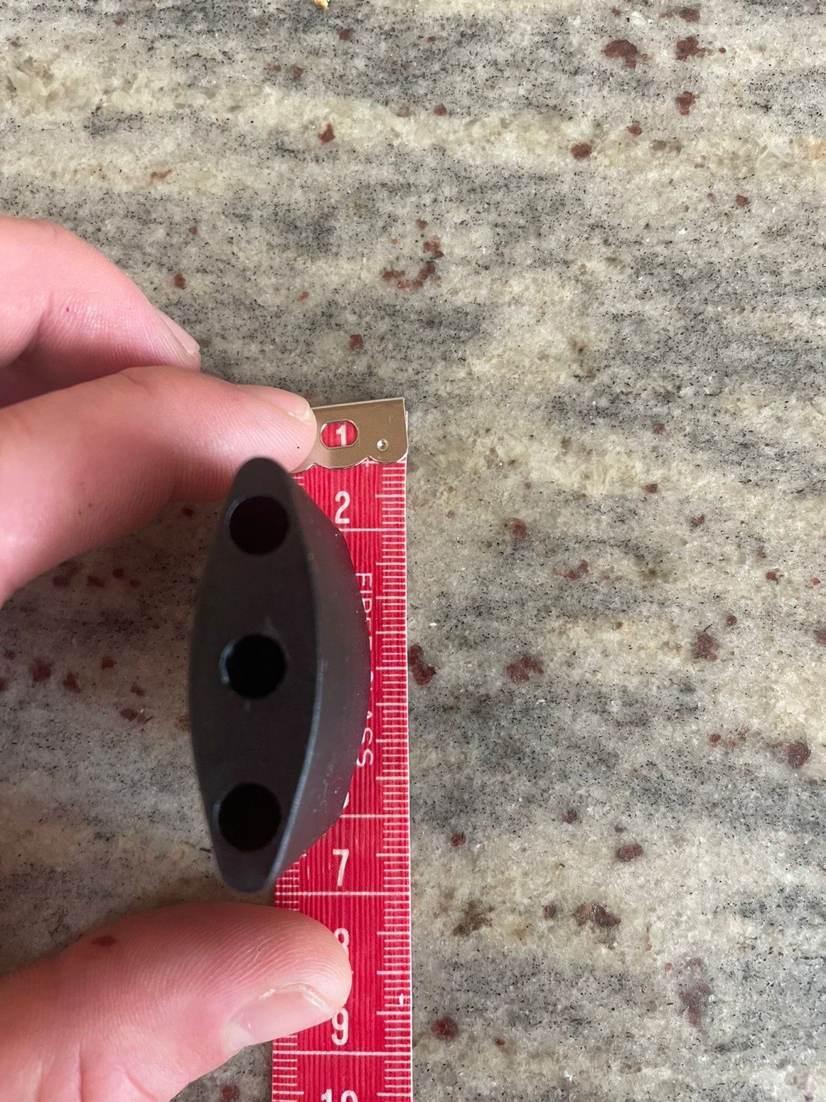

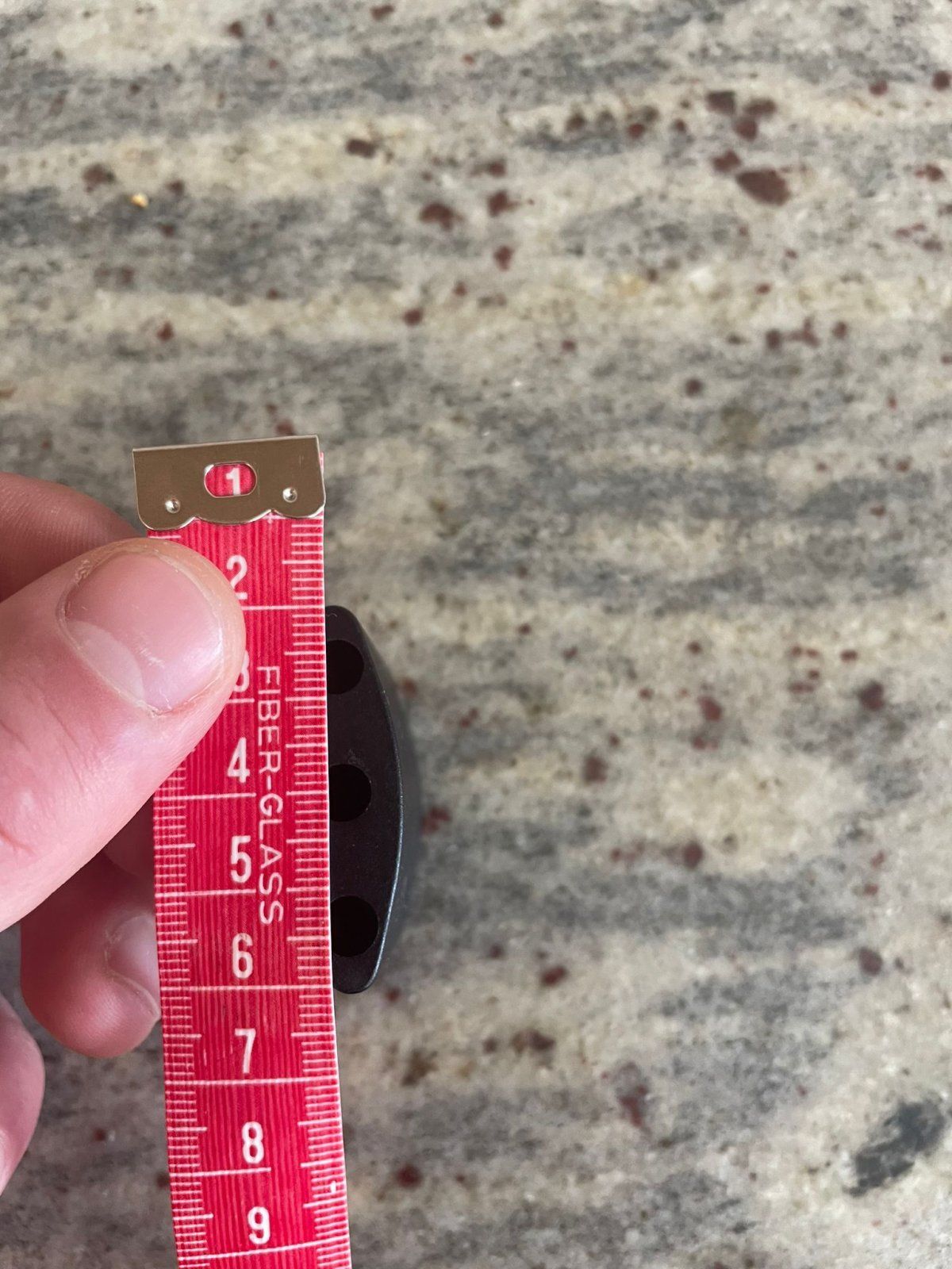

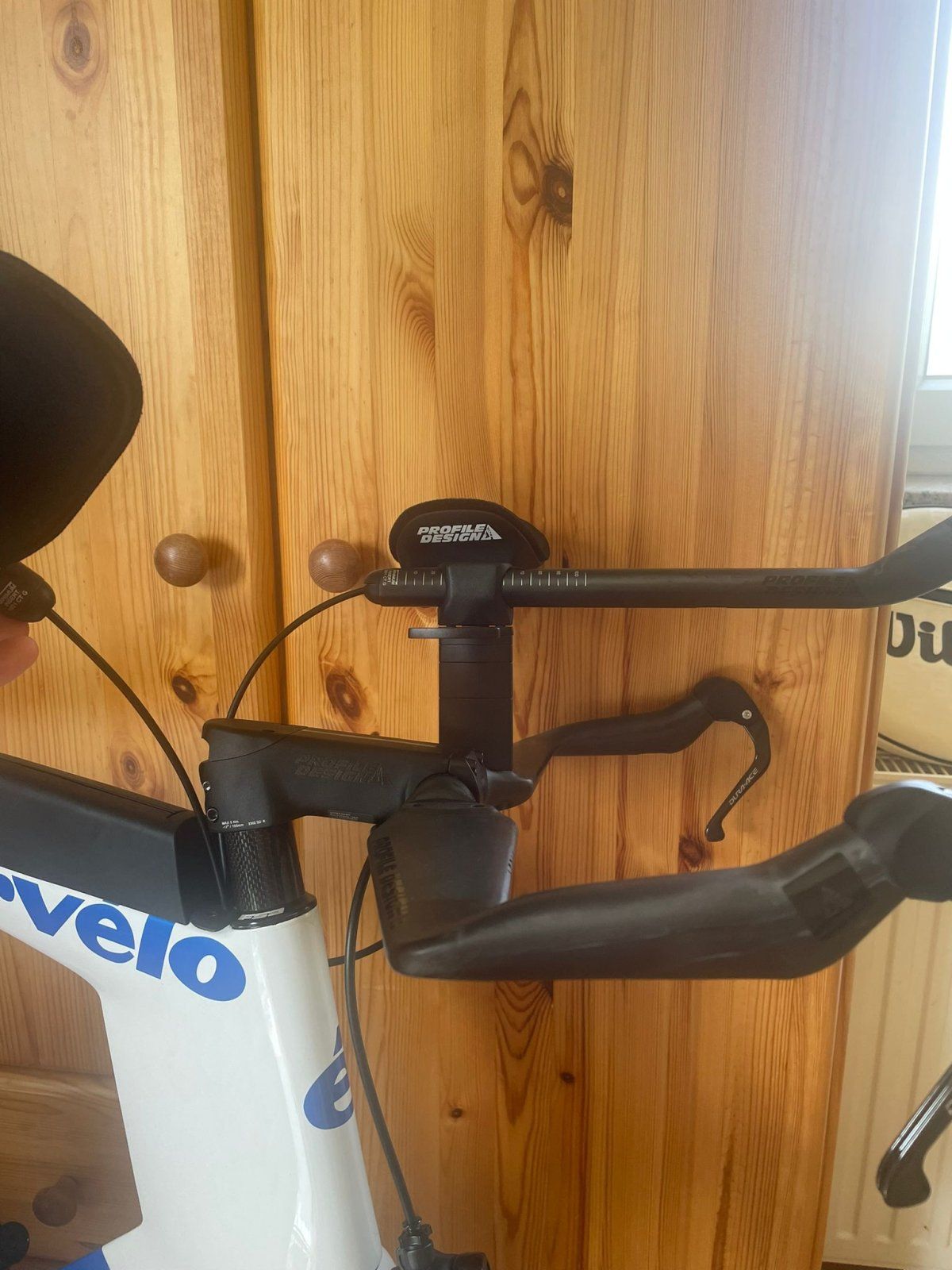

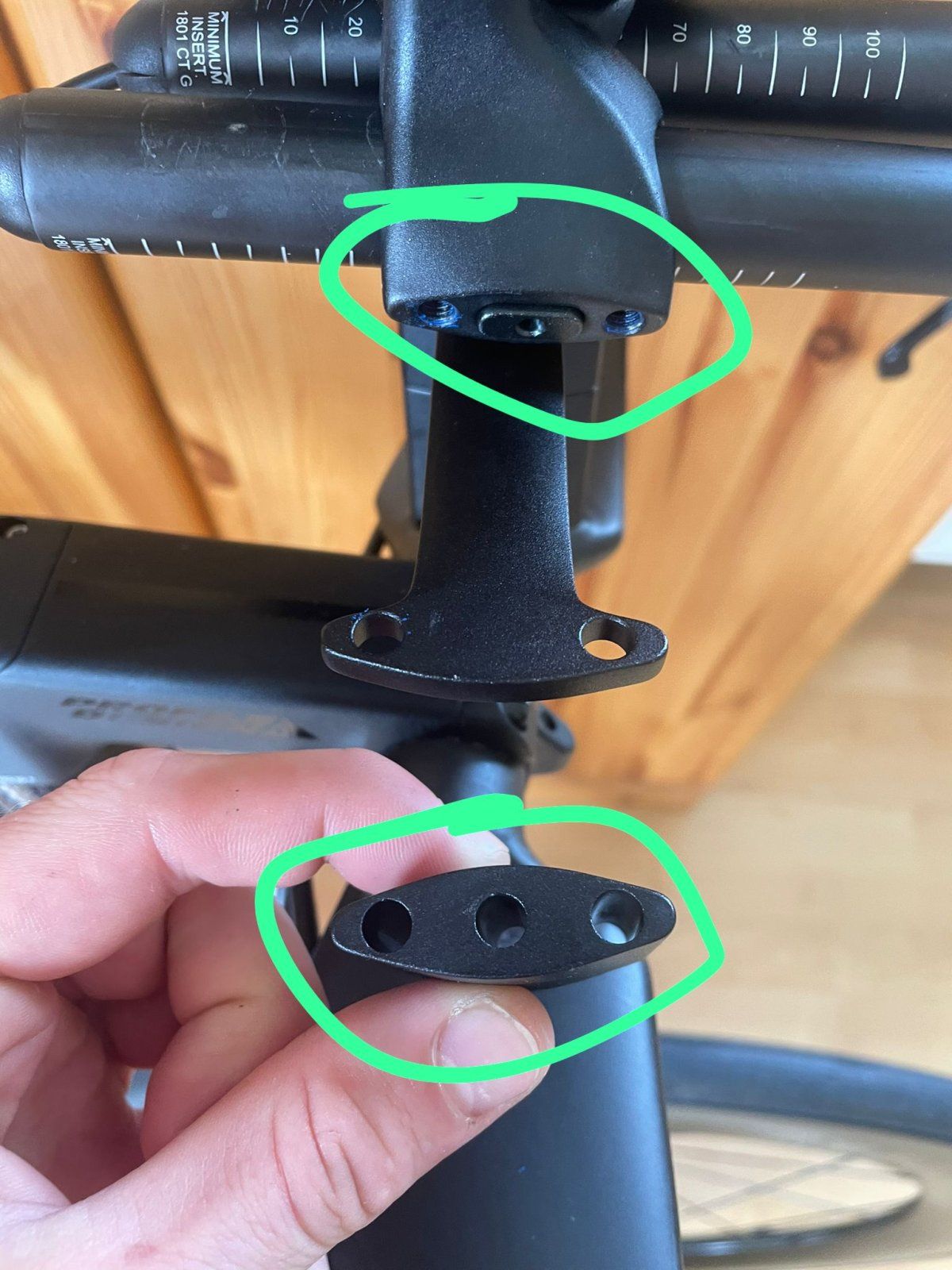

Anbei sind einige Fotos vom Lenker und den Maßen der original verbauten Spacer sowie der Abstand der Schraubenlöcher (M6 Schrauben). Zur Information: Es handelt sich um den normalen Profile Design Aeria und nicht um den Profile Design Aeria Ultimate.
Zudem habe ich bereits folgende Hersteller gefunden, bei denen ich mir allerdings nicht sicher bin, ob deren Spacer mit meinem Lenker kompatibel sind:
https://fasttt.bike/de/product/adjustable-angled-riser-block/
https://www.aero-coach.co.uk/store/AeroCoach-angled-spacers-for-arm-rests-p202129361
https://www.shopforwatts.co.uk/products/anemoi-adjustable-angled-riser
Viele Grüße
Jan

Ich kenne mich mit genau diesem System nicht so aus, wenn ich mir das aber so ansehen, ist bei dir prinzipiell erstmal was falsch montiert bzw. du hast Teile, die so eigentlich nicht zueinander passen.
Der oberste Teil deiner Extensions (auf dem die Armschalen montiert werden) hat nämlich eine Erhebung auf der Unterseite. Die ist eigentlich dafür gedacht, dass sie sich in einer Vertiefung im Spacer darunter "zentriert". Du hast dieses oberste Teil auf die Brücke direkt drauf montiert, das heißt die Erhebung sitzt auf der Planfläche auf. Das ist ziemlich unschön, wenn nicht sogar unsicher und gefährlich, weil du nicht im Bereich der Durchgangsbohrungen aufliegst.
Auf die Schrauben wirkt dann möglicherweise ein Biegemoment z.B. wenn du über ein Schlagloch fährst und das mögen Schrauben nicht so besonders.
Zu deiner eigentlichen Frage: Wahrscheinlich ist es für dich am einfachsten den Winkel über die Basebar einzustellen, also einfach den Lenker etwas nach oben oder unten zu drehen um den Winkel anzupassen.
Alternativ würde ich an deiner Stelle solche Winkel hier kaufen: https://shop.radsport-ibert.de/de/komponenten/spacer/87/winkel-spacer-50-100-oder-150-m6?c=5
Die gehören unter die Armschalen. Wenn du entsprechende "High Rise Extensions" kaufst, kommst du dann auf den passenden Winkel. Das macht in meinen Augen in deinem Fall mehr Sinn, als Winkel-Spacer zwischen den Risern. Sieht dann z.B. so aus
Allgemein würde ich aber sagen: Warte erst mal aufs Fitting ab. Da wird man dir schon eher sagen könne, was Sinn macht und was nicht.
