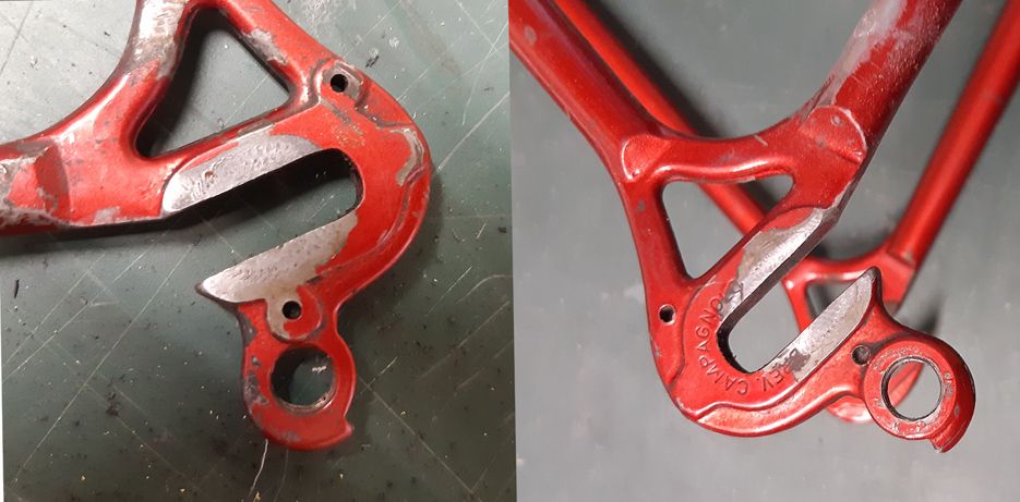

ich hab nach längerer Suche einen schönen Hans Lutz Aero-Rahmen gefunden, der Zustand ist OK, er ist halt "nackt", d.h. ich muß (darf) ihn komplett aufbauen. Er hat innen laufende Schaltzüge, wobei der Hintere oben aus der Kettenstrebe austritt (ca. 5cm vom Ausfallende) Im ausfallende befinden sich 2 kleine Bohrungen (mit Gewinden) die obere ist wohl für die Befestigung eines Zuganschlags gedacht- (so man keine AX Schaltung verwendet) , die untere Bohrung gibt mir Rätsel auf...
Weiß jemand was?? Ich würde mich sehr freuen.

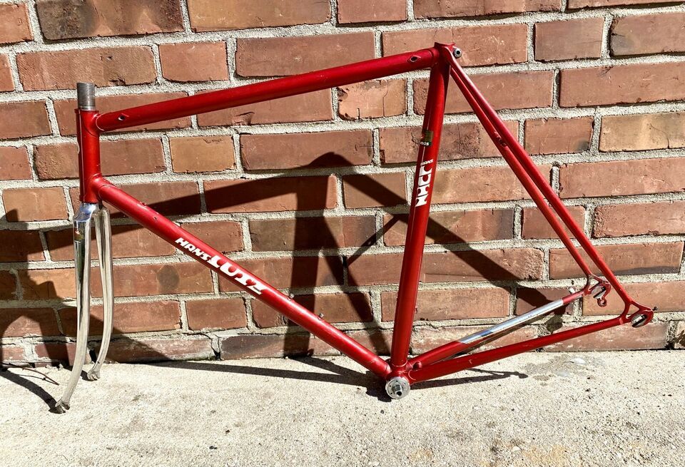

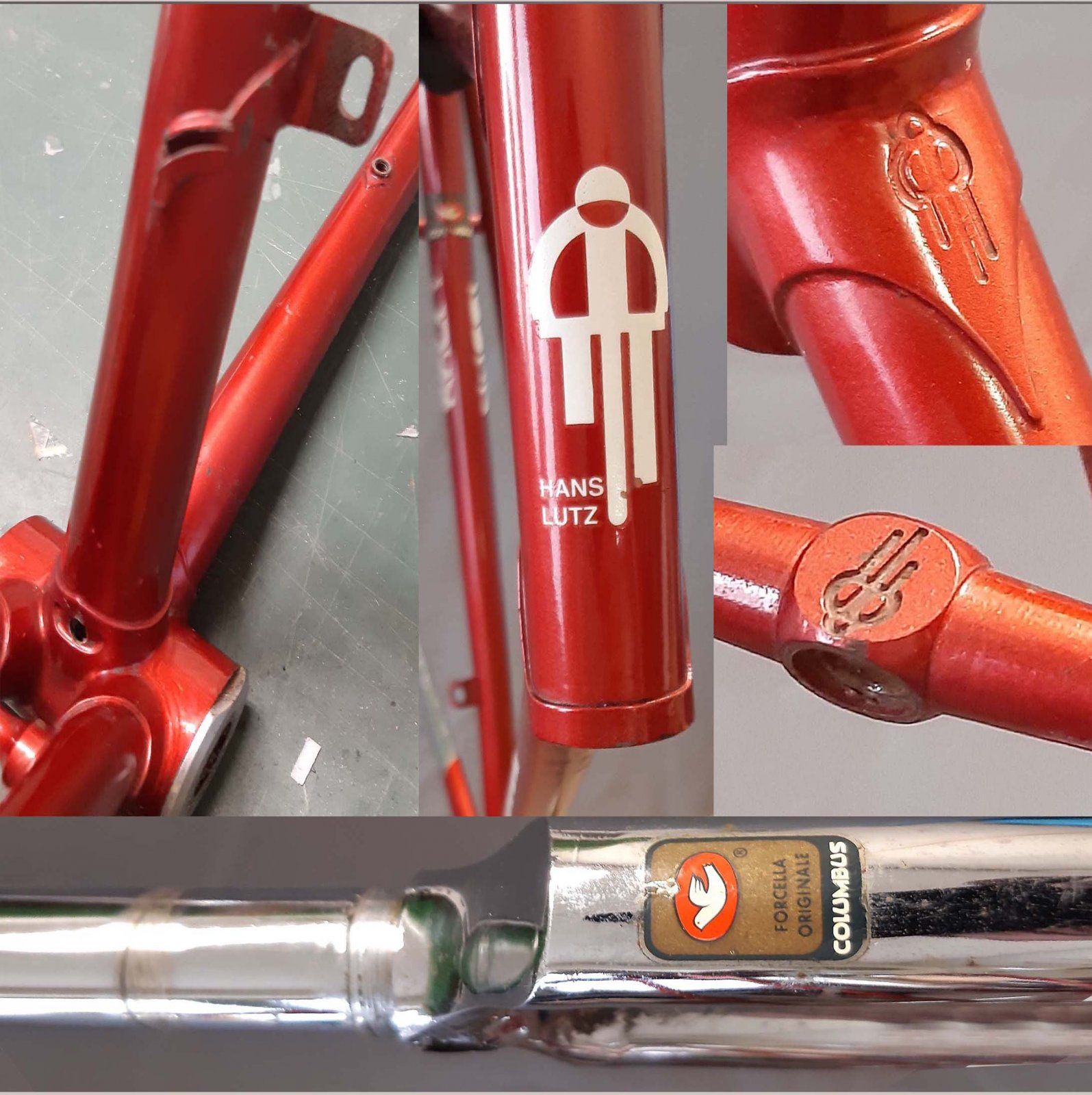

Klaro, ist echt schön, mit gaanz schlankem Columbus Aerogeröhr.
Hab lange gesucht und vermute, daß er echt noch aus den 80ern ist...

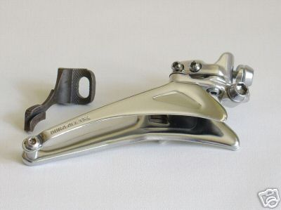

Auch die Führung des vorderen Zugs zum Umwerfer ist echr scharf- so ein anlötteil hab ich in 40 Jahren noch nie gesehen!

...das ist einfach das Anlötteil, das bei dem Shimano 7320 Umwerfer mit dabei war.
Hallo Karsten,
danke für die Info - den AX Umwerfer kannte ich bislang nur mit Schelle - da gibt´s das Anlötteil nicht ...
Ist aber ein weiteres Indiz (neben dem fehlenden Zuganschlag hinten) dafür, daß der Hans Lutz für SH-AX gebaut wurde.
