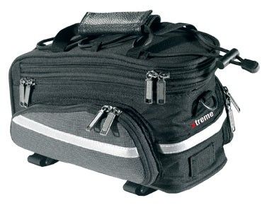

Ich habe den schlanken, kleinen Tubus Fly an meinem Langstreckenrad montiert und will eine Tasche anschaffen, die _auf_ der Trägerfläche montiert wird. Der Fly ist so schmal und kurz, dass z.B. die abgebildete Tasche (Rose xtreme easybag mo-2) viel zu lange Befestigungslaschen hat:
Wenn man sie auf dem Träger mittels Klettband festschnallen möchte, hat sie ausserdem keinen richtigen Seitenhalt. Kennt jemand ein Taschenmodell, das für den Fly geeignet ist?

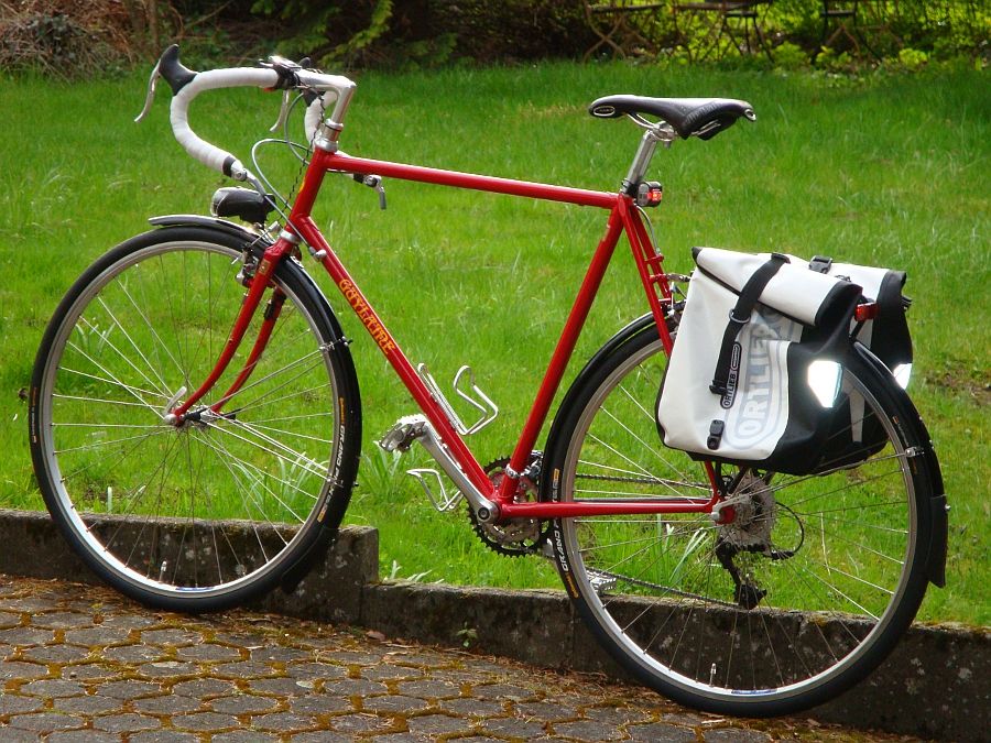

Vorerst mal "danke!" an alle für die Tips und Hinweise. Ich bleibe wohl dann wohl auch bei der Kombination Fly/Frontroller, zumal ich mir über die Position der Rückleuchte keine Gedanken mehr machen muss. Sie kann an der Sattelstütze verbleiben, wie auf dem Bild zu sehen.
Hallo wwbernd,
Du suchst zwar speziell für den Fly eine Gepäcklösung.......aber falls hier jemand mit der von Dir angedachten Rose-Tasche liebäugelt, die geht mit dem Tubus Vega. Der ist außen zwischen 98 u. 85 mm breit.
Hatte ich bei Paris-Brest-Paris ans VanNicholas Yukon montiert. Die langen Klett-Befestigungslaschen hab ich mehrmals um eine der waagerechten Streben geschlauft, zwar fummelig, aber so hielt es einwandfrei. Die Tasche fand ich durch die ausklappbaren "Ohren" praktisch u. oben drauf ließ sich unter das elastische Gummi noch eine Jacke oder dünnes Isositzkissen griffbereit verstauen.Die Ummantelung des Tragegriffs habe ich entfernt.
