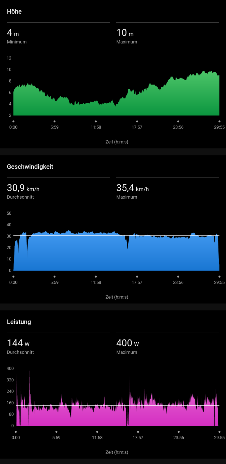

Ich habe Heute ne kleine Testrunde gedreht. Es War windig, aber der kam nur aus einer Richtung. Also Hinweg ziemlich windfrei, Rückweg dann die Quittung.
Dabei konnte ich wunderbar 200W für 32kmh aufbringen. Und sie waren genauso "schwer", wie auf dem Trainer. Ich glaube deshalb nicht, das in der Wattmessung Differenzen vorliegen.
In der Richtung mit nur Fahrtwind und kurze Böen sah es allerdings so aus wie beschrieben. Siehe Screenshot von Garmin's Statistiken.

Bei dem Foto sind wir aber schon noch ein Stück entfernt von 32-34 kmh im Schnitt und da sind wir aber schon am oberen Ende der 130-150W.
