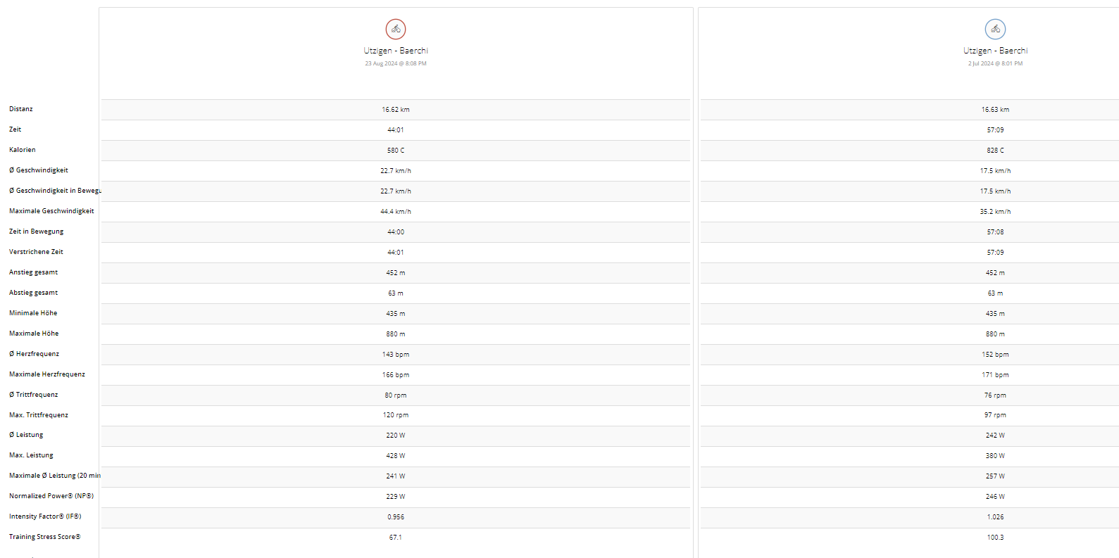

Anbei noch ein Vergleich ( links neu = falsch / recht alt = so wie es sein sollte)
So, hat jemand eine Idee an was das liegen kann? WIe oben beschrieben, ein MTB mit 12-Fach Schaltung zu montieren mag untypisch sein aber eben das hat bis anhin underbar funktioniert und da ich in der Realität die Strecke sehr oft fahre kann ich sagen dass es sehr gut vergleichbar ist.
Und nein meine Fitness ist nich so dermassen gestiegen während der 1 Monatigen Pause auf dem Trainer ;)
Danke für eure Antworten

Re: Taxc Flux 2 Smart / GPS Tour auf einmal viel leichter
Schau mal hier:
taxc .
Ich fahre auch auf einem Tacx Flux 2. Ich habe zwar ein etwas anderes Problem, aber vielleicht hängen die ja über ein Softwareproblem zusammen.
Seid ca. 2 Wochen habe ich das Problem, dass die Wattanzeige und die kg/Watt überhaupt nicht mehr zusammenpassen. Die angezeigten W/kg sind viel höher als die angezeigten Watt.
Wenn ich die W/kg nehme, könnte ich locker wieder Rennen fahren. Kalibrierung würde mehrfach durchgeführt.
Vielleicht gibt es da nach einem Softwareupdate Probleme.
Falls es noch interessiert: Garmin bzw. Tacx scheint im Moment Softwareprobleme zu haben. Die angezeigten Wattwerte und damit einhergehend viele andere Werte passen nicht. Ich habe mit dem Support telefoniert und mir wurde mitgeteilt, dass das Problem erkannt sei und schnell behoben werden soll.
Hey, vielen Dank für die Info! Da wurde mir nämlich während den live chat ganz klar was anderes gesagt. Quasi dass das Problem eher bei mir liege und oder bei der importierten gps datei welches ich alles überprüft habe.
Aktuell fahre ich einfach nach Watt. Sprich ich geb einen Watt wert ein und fahre nach dem. Das ist alles ein wenig monotoner aber was soll man machen
Ich fahre gar nicht mit GPS-Daten. Ich fahre fast nur die Videos. Und da hier genau dasselbe Problem besteht liegt das mit Sicherheit nicht bei dir.
Ich muss aber sagen, dass man sehr schnell den Support erreicht hat und der Mitarbeiter sehr freundlich und kompetent war
