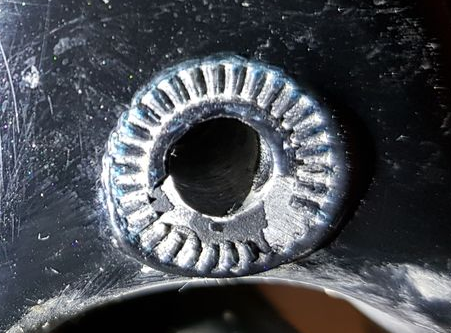

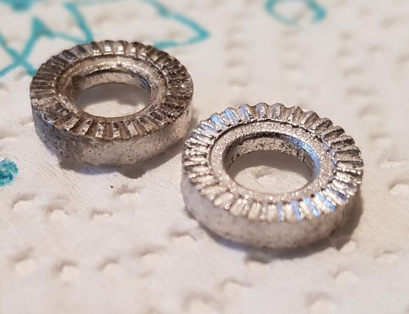

Danke für den Tip . An die Zahnscheibe hatte ich auch schon gedacht. Habs heute nochmal auseinandergebaut und heftiges Karies festgestellt. Sowohl an der eingelassenen Scheibe in der Gabel als auch an den Zahnscheibenseiten, die zur Bremse hin und zur Gabel hin lagen.

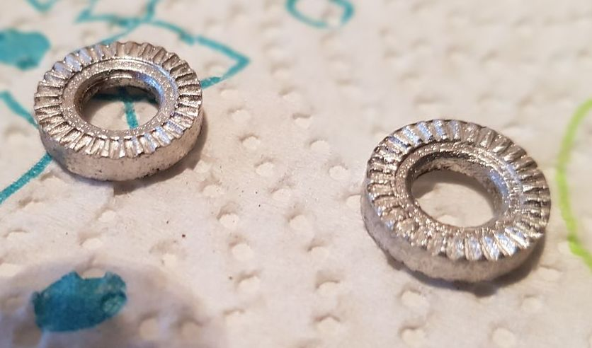

Hab jetzt mal die "inneren" Seiten (letztes Bild) nach außen gedreht. Ein bißchen mehr Haftung hats da schon.
Die Scheiben haben Außendurchmesser 13mm, innen 6mm und 3mm Dicke.
Theoretisch wäre der Ausfall der paar Zähne an der Gabel egal, wenn die Anderen gescheit greifen würden.

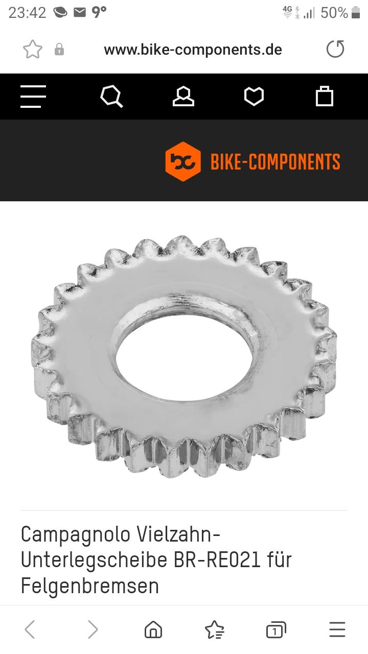

Bei den Campa Scheiben im Link von @Recordfahrer sind leider keine Maße dabei :( Weiß die jemand?
Shimano hat nur Außenzähne.
Tektro hat überhaupt nix :( Hab mal eine Mail an den Europa-Support geschrieben.
Ich habe heute Abend nochmal geschaut, die hat natürlich den üblichen Innendurchmesser wie auch Beilegscheiben für M6er Gewinde, der Außendurchmesser liegt bei 14mm (der Bremsfederhalter der 0G-Bremse hat 16mm, zur Scheibe fehlt ringsrum 1mm).

Die von Campa und Shimano passen nicht. Hab jetzt mal die vorhandenen Zahnscheiben andersherum verwendet und es funktioniert. Es ist aber erwartbar, daß es nur eine Frage der Zeit ist, bis die anderen Seiten der Zahnscheiben wieder platt sind. Das heißt dann wohl neue Bremsen. Servus Tektro.
