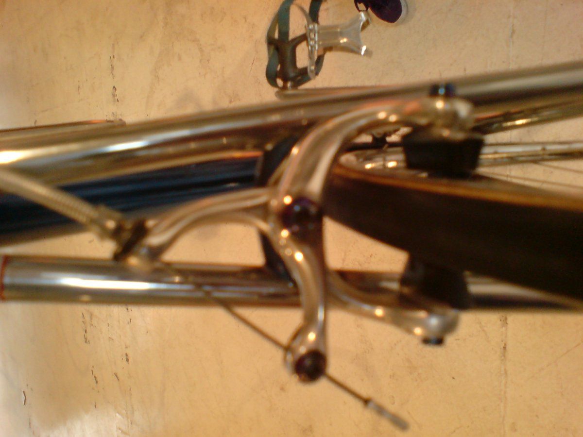

...na klar, zudem ist die Bremse offen.
So "klar" ist das für mich nicht. Weder bei Shimano, noch bei Campa oder Suntour kenne ich drehbar gelagerte Einstellschrauben.
Der Erbauer hat schon gewußt was er treibt.;)
Das wusste Campa wahrscheinlich bei den SGR-1 Pedalen auch, und es war trotzdem kappes. Da gibt's noch andere total tolle Erfindungen von Spezialisten, die letztlich dann am nicht bedachten Schwachsinn gescheitert sind, weil der Erbauer betriebsblind war.
Mavic Mektronic wäre auch so nen Kandidat: Funk-Schaltung auf nur einem Kanal - lustige Idee für nen Peloton aus 200 Fahrern. :D
Immerhin hat Einstein nach Jahren des insistierens auf ne amerikanische A-Bombe irgendwann auch eingesehen, dass er nicht das Ende dessen bedacht hat, was er da forderte. Obwohl "er wusste was er treibt." Über Oppenheimer sagt man ja ähnliches, auch wenn der seinen Fehler erst eingesehen hat, nachdem er die Dinger konstruierte und sie auch tatsächlich eingesetzt wurden.
Okay, etwas abdriftend. Trotzdem ganz passend als Begründung dafür, weshalb "Der Erbauer hat schon gewußt was er treibt." nicht pauschal als Argument gilt, das erbaute nicht zu hinterfragen.
Zumal es sich ja auch nicht durchgesetzt hat, offensichtlich. Und die Begründung, vorn/mittig sei für Wäscheleinen super, hinten/rechts für Zeitfahr-Bremsen…na ja, da wären wir dann wieder bei undurchdacht: entweder Wäscheleinen, oder Zeitfahr-Optimiert - oder wie aerodynamisch sind Wäscheleinen, wenn es doch seit Anfang/Mitte Achtziger schon so genannte "Aero-Hebel" gab? ;)

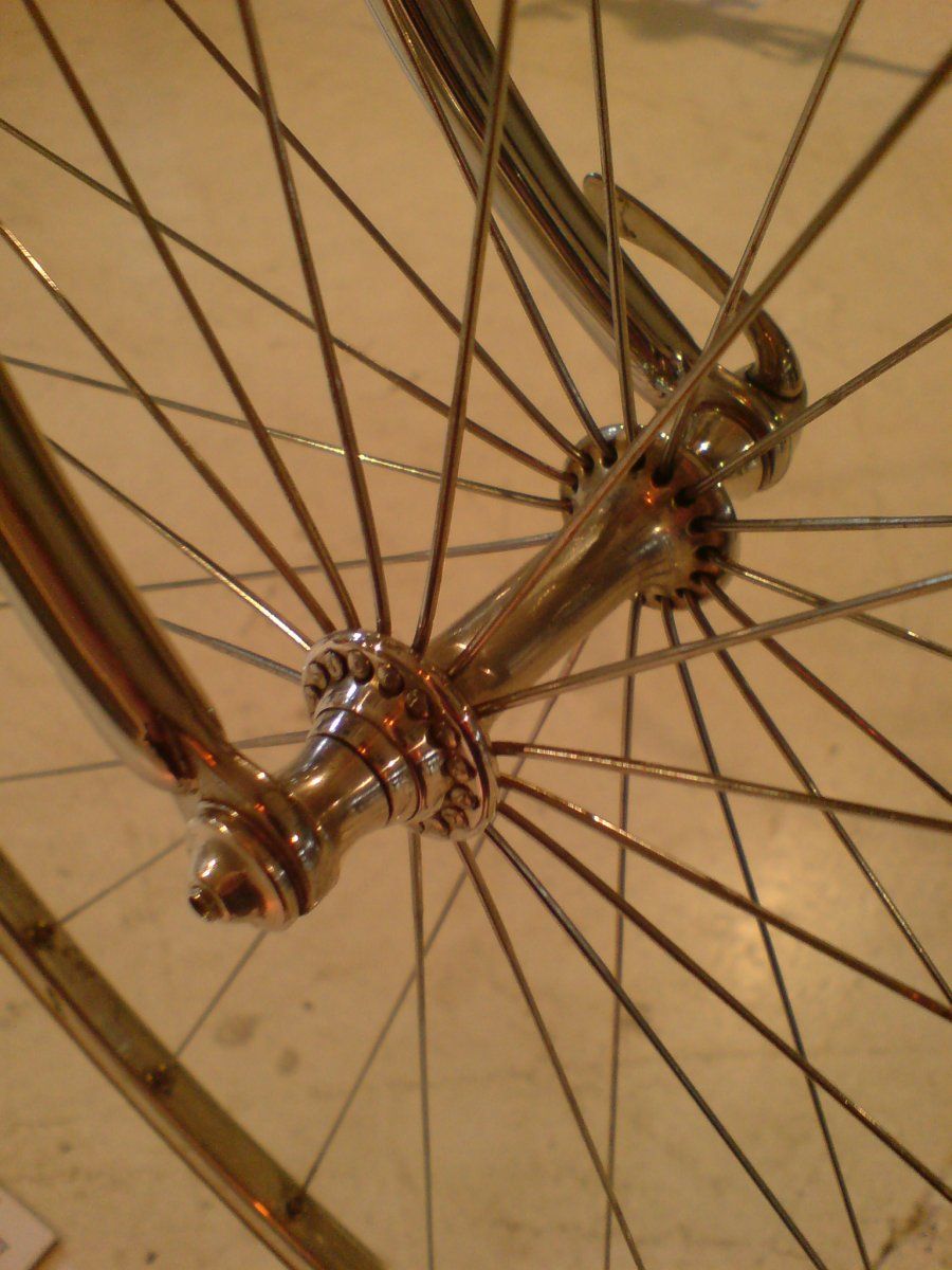

Also, ohne bessere und detailliertere Bilder (Anlötteile und Ausfaller hinten,Bereiche der Rohrverbindungen z.B.) gesehen zu haben, könnte es 3 Entstehungs-Szenarien dieses Rades geben:
- die Naben sind vom Smolik, die hat eigentlich nur er so gebaut.
- der Rahmen hat, von der Ferne betrachtet, Merkmale eines Original Smoliks, kann aber auch ein Nachbau sein. Eigentlich war er kein Fan von Chrom am Rahmen.
Habe eben nochmal die Bilder genauer betrachtet und würde doch sagen, ist ein Original ! Die Art, wie die Steuerrohrmuffen und die Bremszugverlegung im Oberrohr ausgeführt ist plus eingedrücktes Sitzrohr, spricht dafür. Die ursprüngliche Gabel war wahrscheinlich eine mit integrierter Bremse !
- die bearbeiteten Anbauteile sind Tuning-Buch-like, also entweder direkt vom Meister befeilt oder nach den Angaben in seinem Buch.
1. am wahrscheinlichsten Ein komplett von HCS gebautes Rad (bis auf auf Vorbau/Lenker und Sastü)
2. kompletter Nachbau nach Vorgaben in seinen Büchern (nicht so wahrscheinlich)
3. Mix aus Original und Nachbau
Preis ? von 200€ wegen der Precisa Gabel bis so knapp vierstellig für Smolik Fans.
Das nenne ich Kompetenz. Oder zumindest gut geraten. ;-) Weil das Detail der Gabel wohl so stimmt, es war ein Modell mit integrierter Bremse.
Ich gehe auch davon aus, dass das ein von Smolik gebautes Original ist, die Familie pflegt anscheinend seit langer Zeit innige Verbindungen zum Radsport und ist aktuell mindestens in der dritten Generation aktiv....
Und was den Preis angeht waren wir auch bei knapp vierstellig angekommen, wobei auch Chancen bestehen, dass Gabel, Sattel und Umwerfer noch vorhanden sind. Das dürfte dann eine wirklich ganz spannende Geschichte sein...

Nee, ernsthaft: siehst Du einen (erklärbaren) Sinn in dem Aufbau von Smolik, außer dass er halt von Smolik ist und deshalb per se vollkommen durchdacht und astrein?
Die beiden Erklärungsansätze von uns Laien hier laufen ja eben tatsächlich gegeneinander: vorn wegen der Wäscheleinen, hinten wegen der leichten Zeitfahr-Bremsen
Wie die Bremse vorne ausgesehen hat wissen wir leider nicht...
Und werden wir auch nicht erfahren, denn es geht ja nicht ums selbst verstehen und dann rekonstruieren können, sondern nur ums akzeptieren… :rolleyes:

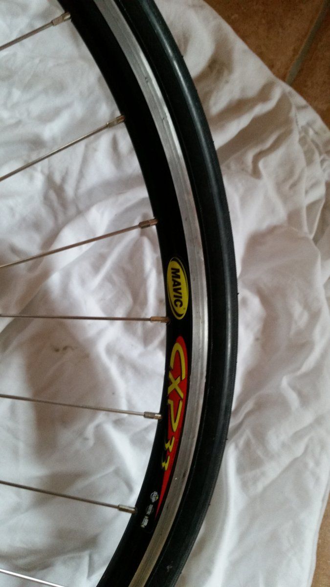

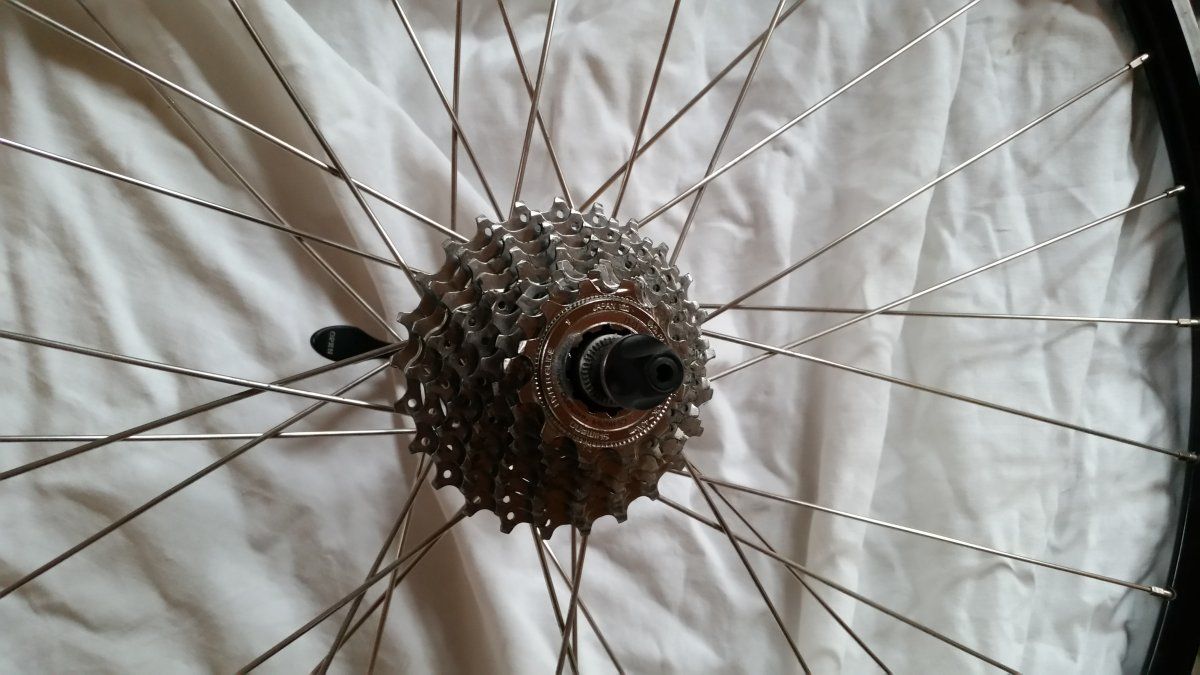

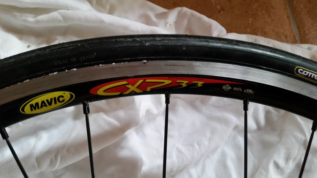

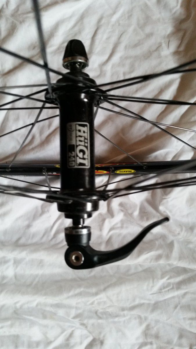

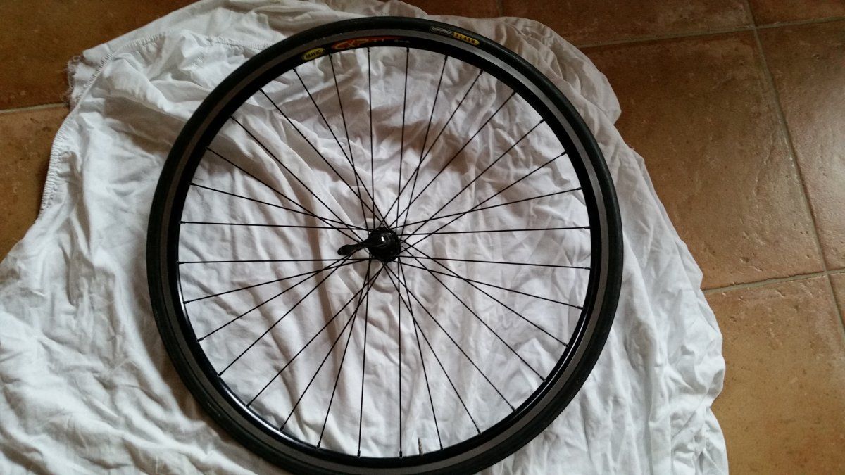

Brauche mal eine Werteinschätzung für diesen LRS, da ich ihn nicht benötige!
Km-Leistung mir nicht bekannt, da nicht selbst gefahren. Bremsflanken der CXP 33 schauen noch recht frisch aus, haben wohl nur einen (vermutlich) leichten Bordsteinkontakt gehabt (s. Foto).
Schwarze Hügi 240 Nabe, 32-Loch scheint ja recht gerne genommen zu werden. Wenn vermutlich eher bei Youngtimern.
Die 105er- 9-fach Kassette (12-25) sieht auch gut aus und würde genauso draufbleiben wie die Reifen.
Gutes Mittelklasse-Material. CXP33 haut mich jetzt nicht vom Hocker, aber eine gute Brot+Butter - Felge.
Hügi-Naben finde ich ganz nett; diese hier sind allerdings neueren Datums und auch für youngtimer eigentlich eher nicht besonders. Die Reifen + Schläuche sind vermutlich so alt wie der Rest und nur bedingt brauchbar. 150 € wäre meine Obergrenze.

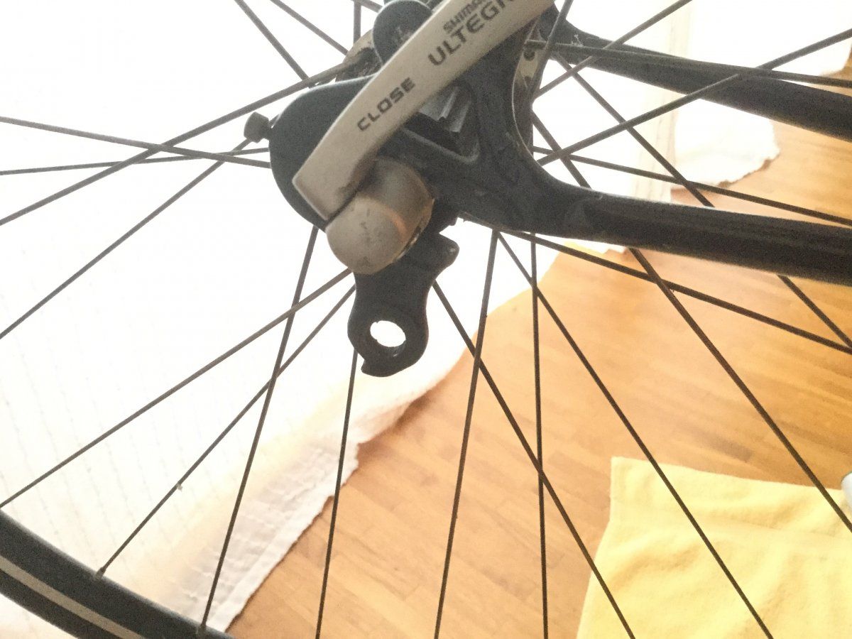

Die Allege Rahmen hatten glaube ich 25,5er Sattelstützenmaß. BSA wäre in der Tat untypisch für solch einen Rahmen. Schalthebelsockel könnten im Zuge der Renovierung des Oberrohrs hinzugefügt worden sein.
Was meinst du mit "Gegenhalternupsie" ??? Kann das vollständige Schaltauge nicht richtig erkennen auf deinen Bildern.
Gruß.
Ich meinte diese Nase am Schaltauge unten, die hat das Peugeot ja nicht oder?
