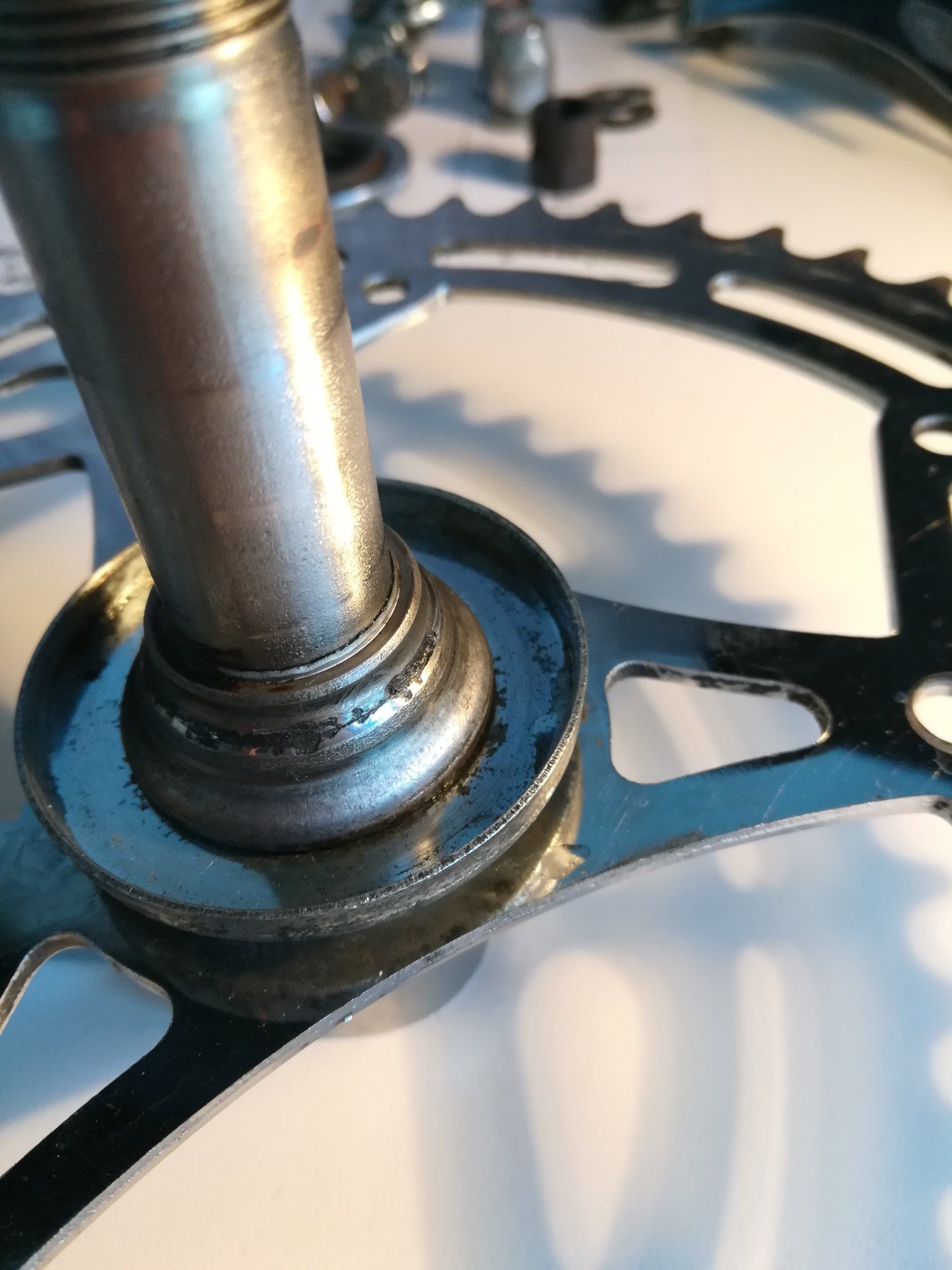

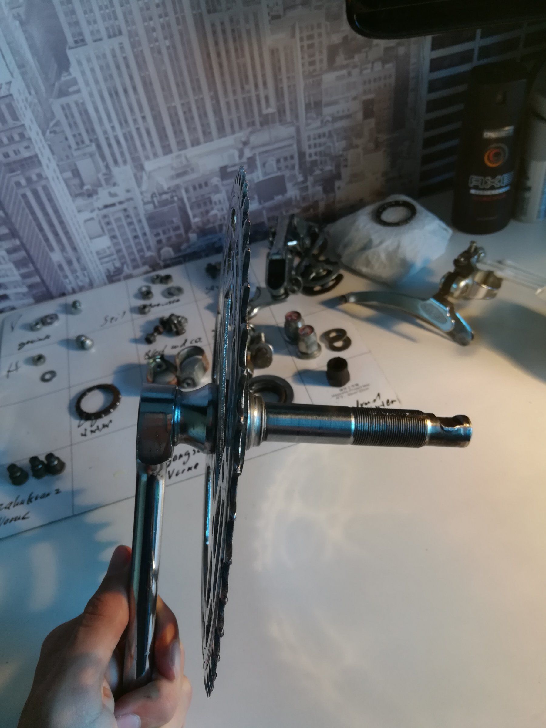

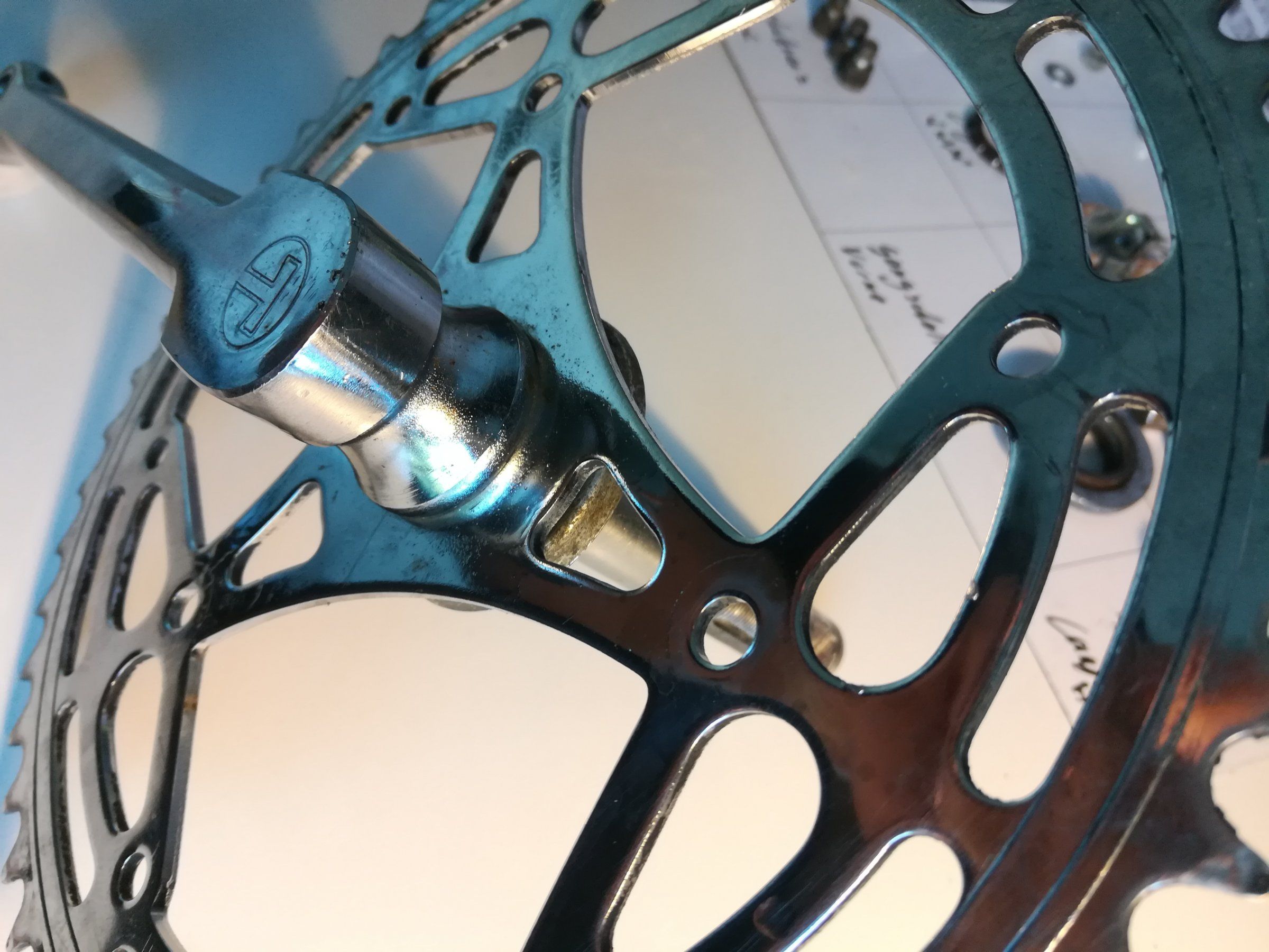

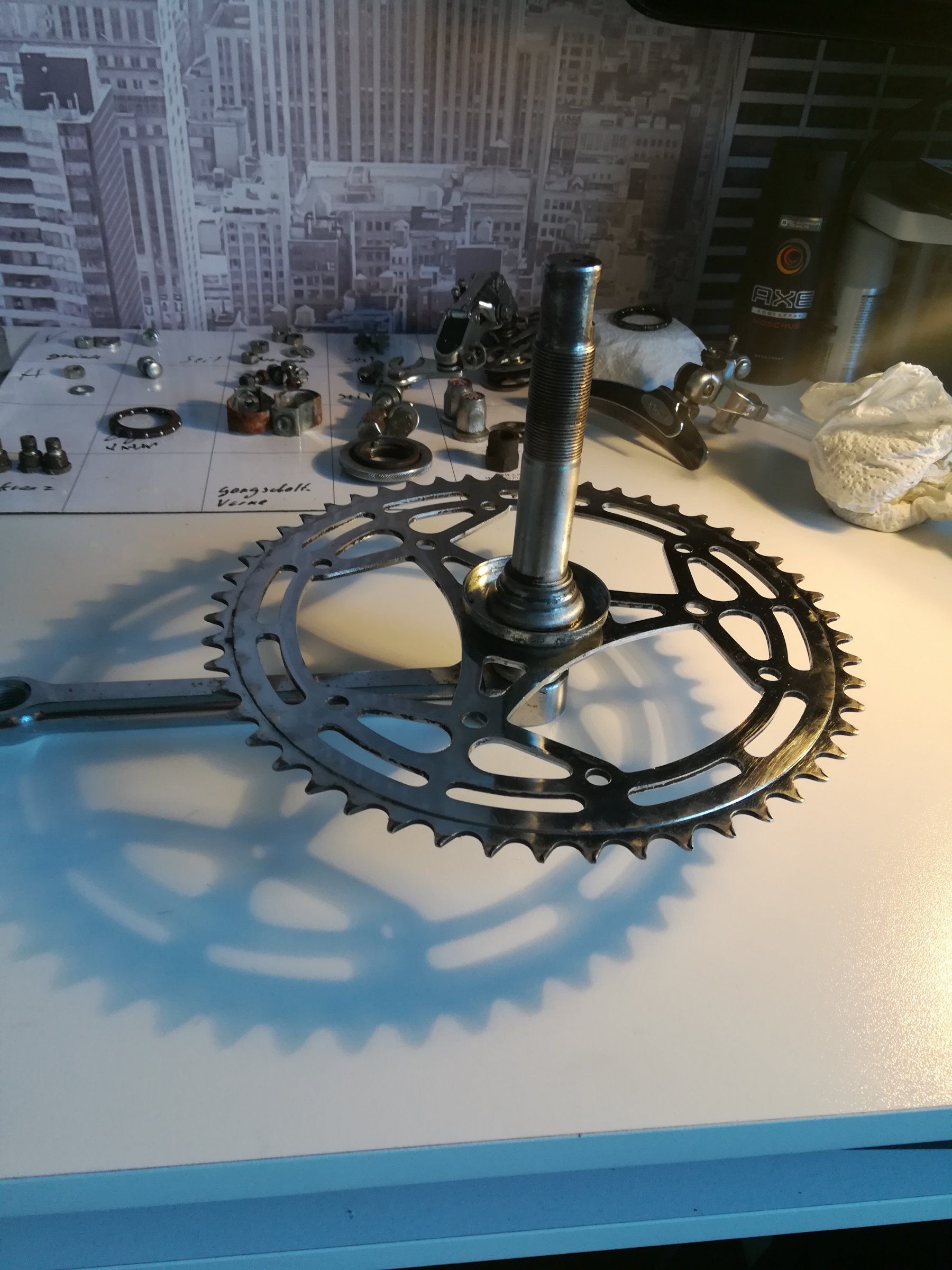

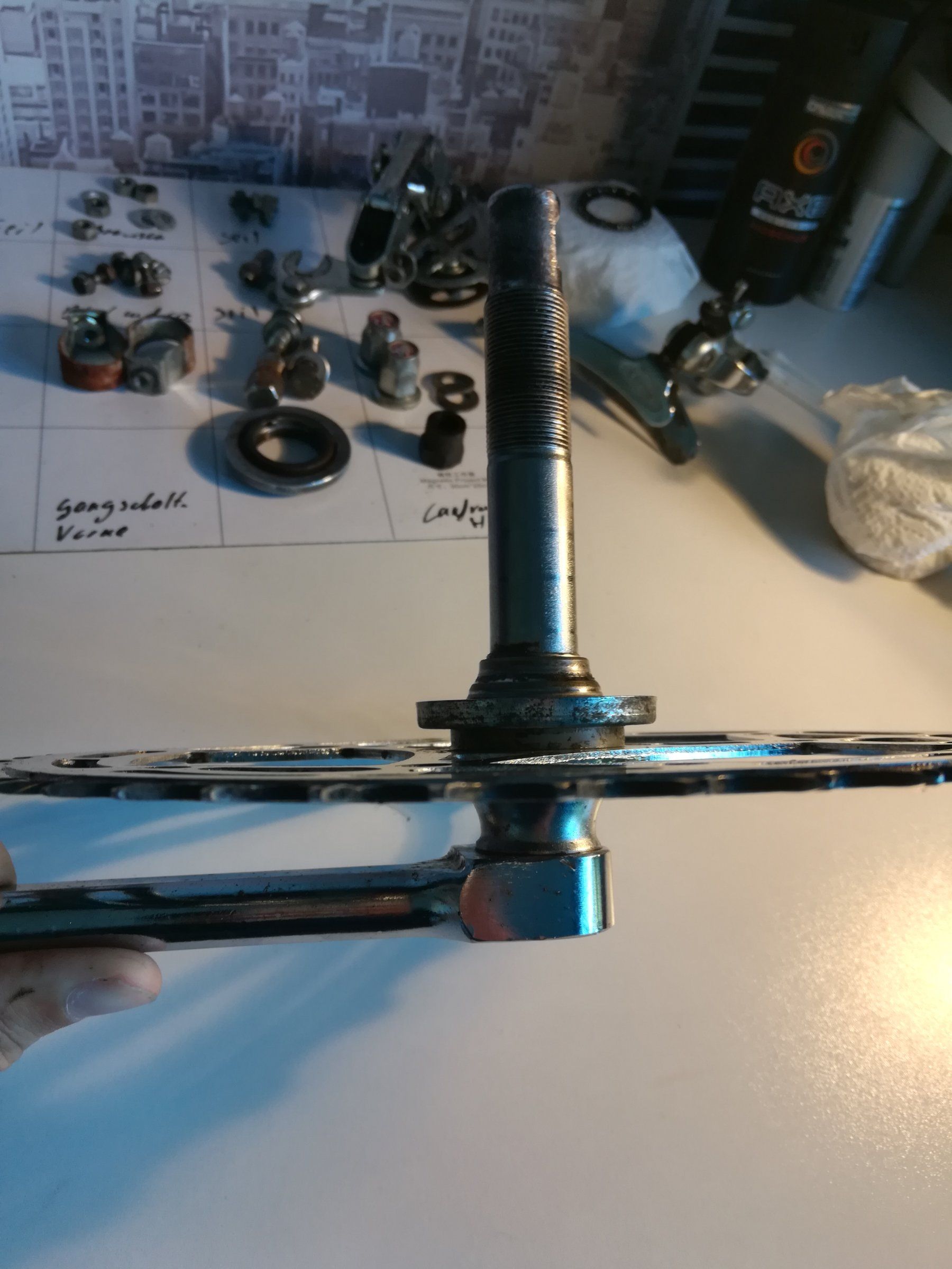

Bin nach wie vor noch an meinem ersten schrauber vintage rennrad beschäftigt und habe gerade das Thompson 40mm Tretlager ausgebaut. So weit so gut jedoch ist die Achse abgenutzt so dass die Kurbel spiel hat. Jetzt frage ich mich wie ich die rechte Kurbel von der Achse und dem Zahnblatt trennen kann...
Ich verstehe nicht wie die Kurbel abgehen soll, will deshalb nicht gleich ein komplett neues Tretlager set kaufen.
Kann man die Thompson Kurbel abdrehen und wenn ja wie? Rohe Gewalt hat nicht funktioniert. Oder sind die Teile ein “Stück“ und lassen sich nicht trennen?
Falls die Frage nicht ganz verständlich ist oder die Bilder nicht ausreichen, schreibt gerne!
Danke für eure Hilfe!
Ganz einfach - gar nicht. Ist ein (verpresstes) Stück und muß kpl. ersetzt werden. Wenn der Rest des Rades etwas taugen sollte kauf Dir gleich ein passendes Einpreß-Thomson mit wartungsfreien Lagern und Vierkantwelle nebst passenden Kurbeln. Kost nicht die Welt. Wenn Du Dir nicht sicher bist, ob diese Investition lohnt zeig was vom Rest des Rades - dann kann Dir geholfen werden. Ohne was davon gesehen zu haben - diese Sorte Kurbeln in Kombination mit Thomson-Lager deutet eher auf mindere Qualität hin.

Danke für eure Hilfe!Anhang anzeigen 601125 Anhang anzeigen 601126 Anhang anzeigen 601127 Anhang anzeigen 601128 Anhang anzeigen 601129

Danke für deine Antwort!
Ich muss es mir jetzt überlegen ob ich mir den Aufwand mache oder versuche nich ein plan b zu finden...

Plan B wurde doch schon genannt, einen Plan C gibt es nicht (ausser den Rahmen zum Schrott bringen...). Entweder ein Einpress-Lager mit Vierkant und neue Kurbeln besorgen, oder die Kurbel mit dem vermackten Lager weiter fahren. Für ein Übungsobjekt reicht letzteres.

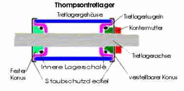

Die rechten Thompsonkonen sind mit Linksgewinde aufgeschraubt.
Ersatz sollte seit langem nicht mehr verfügbar sein.

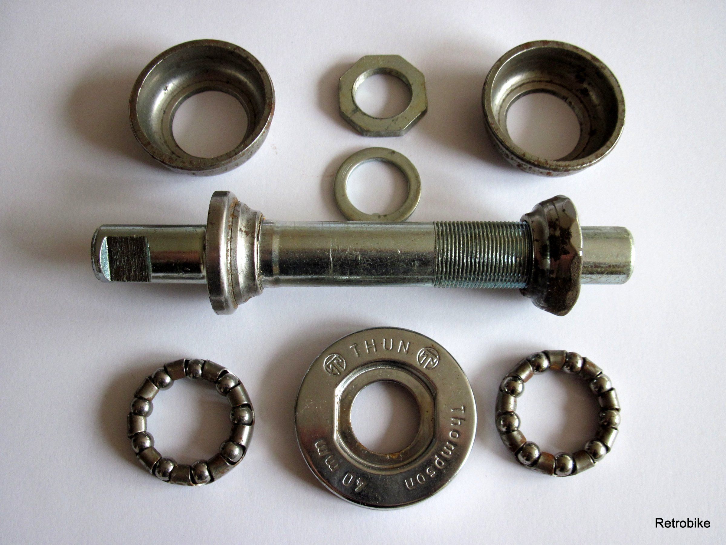

? Im vorliegenden Fall (Achse und Kettenblatt verpresst) geht's ja eh nicht auszutauschen, ansonsten ist mir ein rechter einzelner Konus an NEUEREN Lagern noch nie untergekommen. Immer verpresst, wie hier zu sehen:
