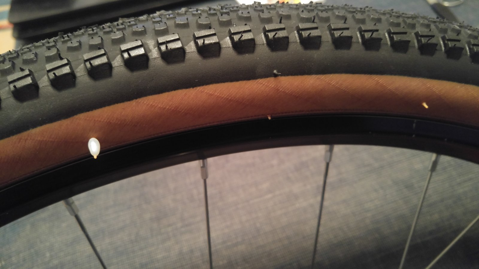

Zitat: "Aus der Karkasse drang an Gummifäden Luft durch."
Kenn ich vom Riddler auch....zwei Gumminöppel haben sich aufgeblasen....sah lustig aus.
Er lies sich sehr leicht montieren und war ohne Milch dicht, bis ich einen der Gummifäden abgeschnitten habe.
