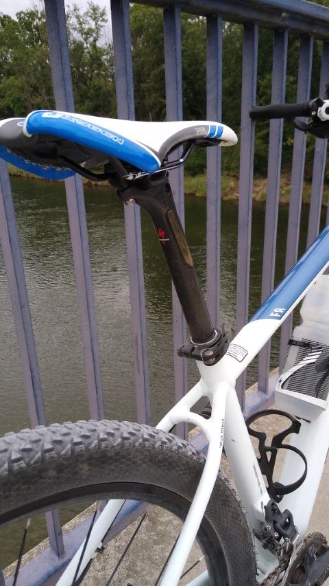

ich hatte eine ähnliche Sattelstütze von Canyon in der sich dauernd Staub/Dreck zwischen den beiden "Hälften" sammelte und dauernd knarzte

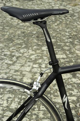

Das ist der Vorteil meiner S-Works Pavé, die zwischen den Federbacken so einen Silicon-Bumper hat. Eliminiert Knarzen und dämpft das Wippen bei starkem Antritt. Nannte sich Zertz oder so. Leider gibt's die Seat Post schon lange nicht mehr und die wurde nicht weiterentwickelt. Ich habe das neuere Modell rechts mit stärkeren Carbonfedern. Absolut geniales Comfort-Teil, ich liebe sie! 😍
