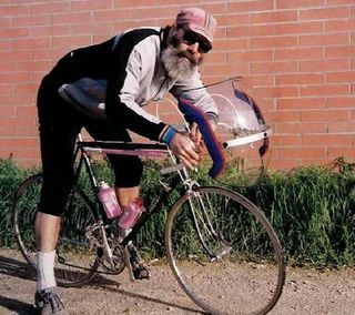

Dann noch die allgemein gehaltene Aussage "Verkleidungen funktionieren nur, wenn sie den Fahrer fast berühren. Radfahrer ändern ihre Sitzposition zu oft, als dass Verkleidungen funktionieren könnten". Das musste vermutlich so kommen, sonst müsste man sowas propagieren, und das passt dann eben nicht mehr ins Weltbild.
bicycle_guide_sep_1985_road_test_moulton_am7_p74_75pct_6aa61d647ea90090dfe9dcf9188778a8ef140f37.jpg
Und wenn ich schon dran bin: die Verkleidung der Laufräder gibt es bereits seit längerer Zeit von Null Winds zu kaufen (Link); gerade bei den Triathleten waren schon in den 90ern so lustige Sachen zu sehen :)
