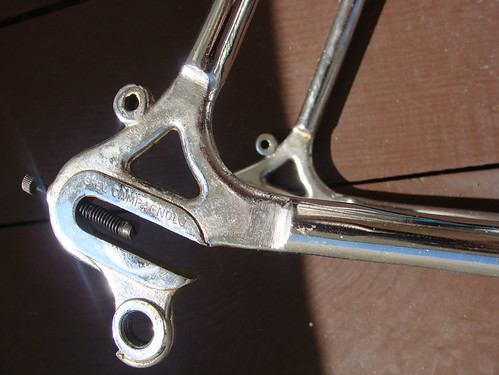

Kann mir jemand erklären, wie das mit den Ausfallenden funktioniert?
Verstellt sich die Bremssattelbefestigung synchron mit und was macht die Schraube unter dem Bremssattel in der Kettenstrebe (Bremssattelbefestigung halten? und wenn warum gibt es die Schraube auch auf der anderen Seite?).
Die jetzt schon zu sehenden weggedrückten Lacksplitter würden mich für den Preis mächtig stören. Früher war eine Verchromung an den Stellen quasi Standard.
So passt es zum archaischen Eindruck der Hinterradklemmung – so etwas müsste ja noch nicht mal schlecht sein, aber derart pffffff … umhegen mich dunkle Wolken des Zweifelns.
Wie immer bitte ich um Berichtigung, für den Fall, dass mir das Geniale der Konstruktion nicht zugänglich war.
Schönes Wochenende.
Totaler Rotz! Sieht aus wie Hund, nur um mehrere Hipster-Anwendungsfälle mit einem Rahmen abzudecken. Die Ausfaller sind auf beiden Seiten Formteile, die über die Schrauben in Fahrrichtung zum Kettenspannen lageverschoben und dann mit den kleinen Schrauben in den Kettenstreben seitlich fixiert werden. Nichtantriebsseitig ist die Bremsaufnahme in dieses Formteil integriert und geht alle Bewegungen mit. Alles andere wäre auch noch größerer Unfug als die Konstruktion eh schon ist.

So etwas hätte ich mir auch denken können, aber vermutlich wollte ich die Hoffnung nicht ganz aufgeben 😖
An einem 1,5k Rad würde ich das noch als okeee werten, darüber hinaus als zunehmend verschlissener aussehendes Detail als Dauerärgernis wahrnehmen.
Ähm, dann ist der Verstellbereich aber begrenzt durch das Langloch an den Kettenstreben, richtig? Also auf ca. 22mm und nicht wie das Ausfallendenmaul suggeriert 40mm – right?!
Ja, das Langloch in den Kettenstreben ist das Nadelöhr. Ggf. brauch des aber auch nicht mehr. Bei zusätzlichem Bedarf müsste man die Rundfeile ansetzen; würde von der Optik dann ja zum hässlichen Rest passen. Sowas steht i.d.R. 1x im Monat am Straßenrand und wird von in Signalorange gehüllten Radliebhabern abgeholt. ;-)

Auf der anderen Seite muss sich das Schaltauge mitbewegen. Für mich bringt so eine Verstellung mehr Probleme als Vorteile mit sich.
Ist bei V2 des Rahmens auch der Fall. Nun gibt's eine neue Konstruktion, vermutlich, um Postmount durch Flatmount-standard zu ersetzen?
