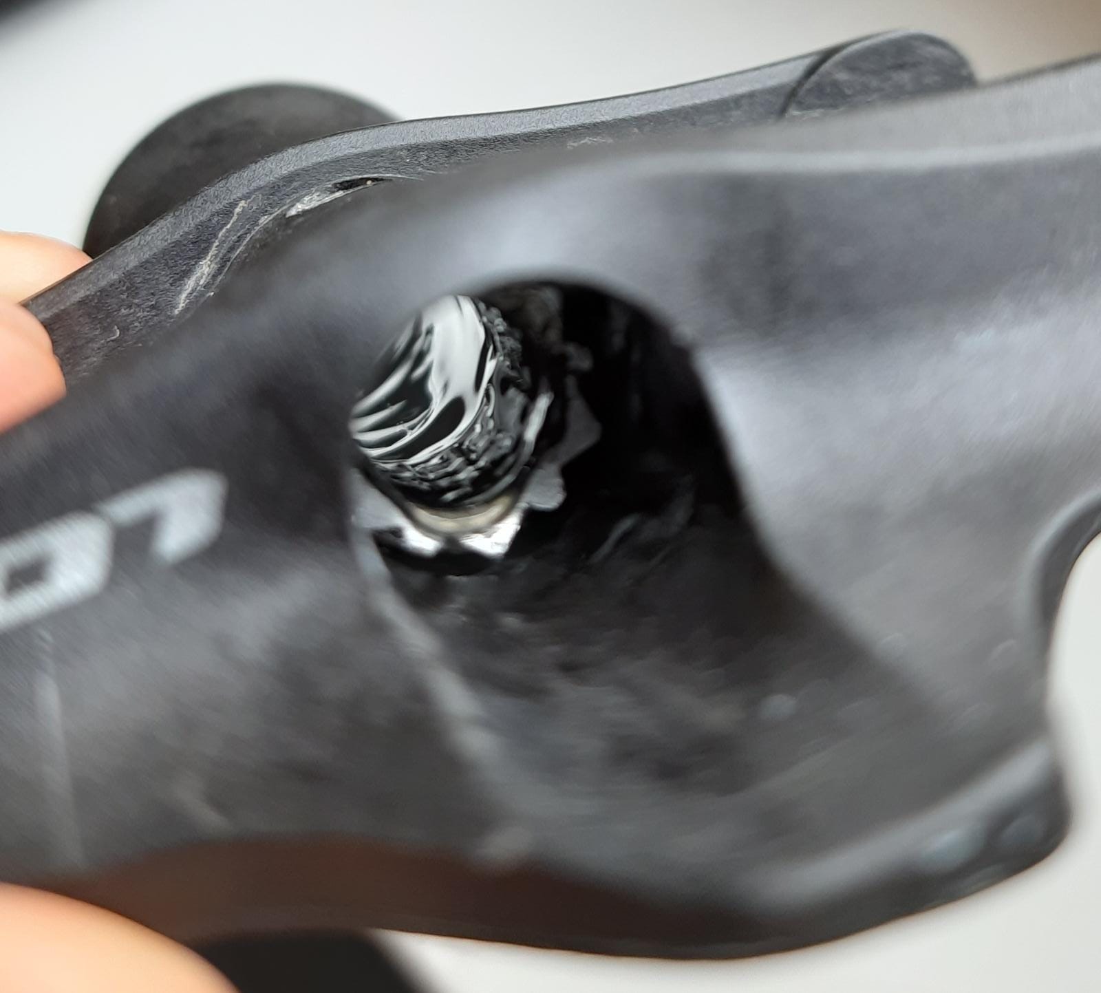

Ich kenne diese Look-Pedale ganz gut (nur eben nicht in der Sonderedition), die funktionieren an sich wirklich ausgezeichnet, ABER: das äußere Lager ist im Pedalkörper eingepresst und meines Wissens bei der aktuellen Variante nicht austauschbar. Das finde ich für diese doch eher teuren Pedale unangemessen, vorallem wenn das Lager sich wie bei mir nach einem guten Jahr und deutlich unter 10tkm Einsatz (nur auf der Straße und selten im nassen) verabschiedet.
Wenn man sie rein bekommen hat, bekommt man sie auch wieder heraus. Sind das Sonderlager, oder kann man die auch einzeln kaufen?
Look wirklich noch aus Frankreich? Die Rahmen werden doch in Marokko produziert.
Die verlinkten Lager passen in meine Keo Blade (glaube von 2021) nicht mehr, die Bauform wurde irgendwann geändert.
Ich bin jetzt nicht gerade ein Spezialist für Fahrradpedale, habe aber das defekte Keo Blade jetzt gerade nochmal aus dem Schrank geholt Das äußere Lager ist ein Speziallager (außen nicht rund sondern "gezackt" das direkt in den Pedalkörper eingepresst ist. Ich halte für unwahrscheinlich dass man das auspressen kann ohne den Pedalkörper zu zerstören, und falls doch ist es noch unwahrscheinlicher dass man dann ein neues reinbekommt.
Wenn das Lager hinüber ist ist das Pedal für die Tonne. Dazu kommt die Unsitte dass man fürs Öffnen des Pedals ein Look-eigenes Spezialwerkzeug braucht obwohl wirklich überhaupt nichts dagegen sprechen würde die Form so zu machen dass ein simpler Gabelschlüssel dafür ausreichend wäre.
Es ist wirklich schade dass die Dinger so dermaßen schlecht gebaut sind, weil die Herangehensweise mit der Carbon-Blattfeder an sich echt gut wäre.
