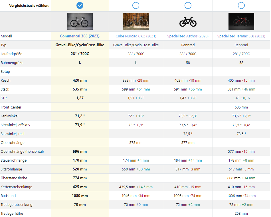

Mich schreckt der für mich viel zu niedrige Stack sowie der lange Reach ab.
535mm in der Gr. L ?? Das sportliche SL8 hat hier immerhin 580mm, dazu noch einen kürzeren Reach (402 anstatt 420). STR von 1,27 - das hat nicht mal das SHIV 546/421.
Entweder stimmen die Angaben nicht oder wird hier anders gemessen??
Ihr habt vollkommen recht. Die Angaben können nicht stimmen.
Wie die Sitzposition mit den 3,5 cm Spacern am Testrad ist, habe ich ja beschrieben, das hat nichts mit Tarmac etc. zu tun.
Ich habe deshalb noch einmal nachgemessen und der Stack am L Testrad ist circa 600 mm (basale Messmethode mit Wasserwaage und Stab), was auch besser zur Steuerrohrlänge passt. Ich frage mal bei Commencal an. Und wir korrigieren die Tabelle, wenn wir andere Werte bekommen. Stimmen aber mit den Angaben auf der Site überein.
