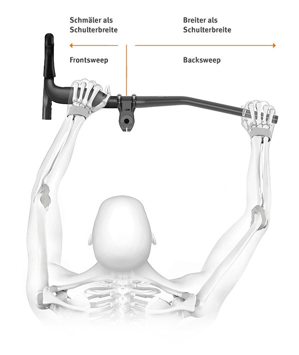

Wie ein Frontsweep das Abknicken der Hände verhindern soll, ist mir schleierhaft. Bei mir ist das Gegenteil der Fall. Für eine ergonomische und entspannte Handposition wäre aus meiner Sicht ein Backsweep besser.
Siehe auch das Erklärungsvideo von coefficientcycling.
Halte doch mal deine Hände als Faust in dem Abstand der Griffweite vor dich hin -parallel zum Boden - passt zum SQ Lab Lenker.
Jetzt die Hände außen nach unten rotieren (dabei gehen sie automatisch von Frontsweep zu Backsweep) - schon passen sie besser zum Coefficientcycling Lenker.
Kannst dabei gerne einen Stift in der Hand halten, dann sieht man es noch schöner.

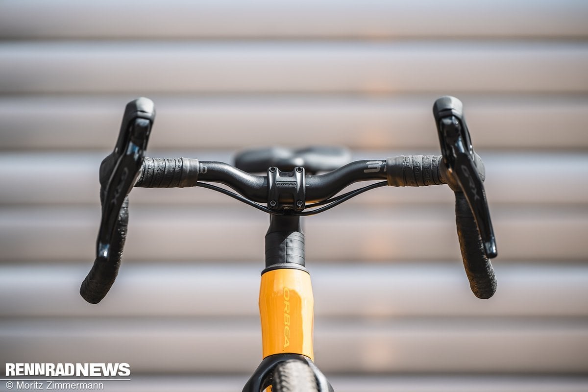

Ja, die Lenkerbreite sollte am Gravel genau so wie am MTB fürs Gelände breiter sein. Rise kann man seit Jahrzehnten durch den Vorbau-Winkel und Spacer erzeugen. Flare, sieht sicher cool aus, aber ganz ehrlich warum, wenn ich Rise und Flare will, dann doch unten greife.
90 % der Radler die ich sehe, fahren ausschließlich mit Händen mittig auf dem Lenker, bzw. auf Griffen. Der durch Knick im Lenker erzeugte Rise führt auch die Kabel optisch nicht so schön wie bei gradem Lenker, Innenverlegung nicht möglich. Fahre mit sehr breiten Kreuz seit heute den Newmen Carbon Wingbar 460mm für nur 130 Euro mit SRAM 15 Euro Griffband, wo sogar noch reflektierenden Lenkerendkappen dabei sind. Gewichtsersparnis für Lenker samt Band fast 150 Gramm, trotz im Griffbereich angebrachter Gravel Crane Bell.
Ein Lenker mit Rise kann schon Sinn machen. Das ist aber wie immer Geschmackssache. Wenn die Gabel einmal abgeschnitten ist, wird es schwierig mit Spacern. Ein steiler, positiver Vorbau ist für mich optisch grausam. Ich hatte mir wegen der bereits gekürzten teuren Gabel einen Specialized Alu Hover gekauft (Rise müsste 20mm sein). Der hat das Problem für meinen kaputten Rücken wunderbar eliminiert und kostete mich vergleichsweise günstige 50 Euro.
Ist auf der SQlab-Produktseite bildlich dargestellt: Griffweite kleiner schulterbreit = frontsweep, Griffweiter größer schulterbreit (MTB)= backsweep.
In einer neutralen Haltung haben wir keinen Knick im Handgelenk. Wenn wir breiter als unsere Schulterbreite greifen, zum Beispiel bei MTB Lenkern, wirken wir einem möglichen Abknicken mit einem Backsweep entgegen.
Wenn wir jedoch enger als unsere Schulterbreite greifen, würde ein Backsweep das Handgelenk wieder überstrecken. Deshalb hat der Gravellenker einen Frontsweep von 10° zu 2°, um einen geraden Übergang vom Unterarm zur Hand zu gewährleisten.

das Problem ist meist nicht die Überhöhung, am Gravel eh nicht so extrem, wie beim Rennrad. Ob 10, 20 mm höher/tiefer ist nicht das Ding, viel wesentlicher die Sitzweite bzw Reach+.
Wenn ich mir so viele Gravelbike ansehe, dann fahren die einfach viel zu gestreckt, was dem Rücken und dem Schulterbereich nicht gut tut.
(zum rise: das sieht ab 15mm halt schon auch sehr bescheiden aus...)

An mein Gravelbike habe ich übrigens einen sehr normalen Straßenlenker geschraubt. Der Rahmen passt mir, deshalb braucht es keinen Rise und mehr Flare als ein Straßenlenker hat, mag ich auch am Gravelbike nicht. Hatte den Pro Discover eine Weile im Einsatz (12° Flare) und mochte das überhaupt nicht. Ich hatte auch nicht den Eindruck, dass es einem wahnsinnig viel mehr an Kontrolle gibt.
