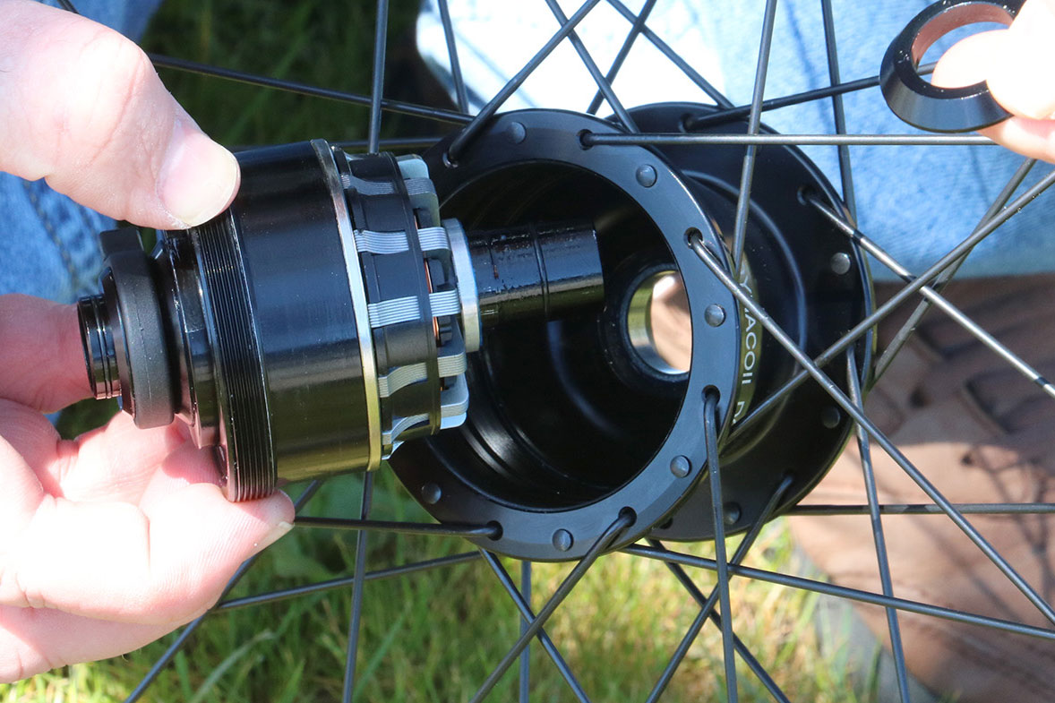

Ich hoffe ja, dass die Lager besser getauscht werden können. Ist ja wohl ein großes Problem der SP Nabendynamos, dass man sie zum Lagertausch einschicken muss.
Wenn DT Swiss da mitmacht, dann wird die Qualität sicher stimmen.
Zum besseren Lagertausch gibt es mittlerweile einige Modelle von Kasai, die mir arg nach SP-Innereien in größeren Schraubgehäusen aussehen:
https://www.kasai-tech.com/dynamo-hubs.html
Die normalen SP fand ich bislang nicht übel, vor allem nicht im Vergleich zum Preis.
Zerlegen und Lager tauschen ist da natürlich keine schöne Sache, weil der Dynamo dafür ausgespeicht werden muss, und die serienmäßigen Lager sind nicht unbedingt das einzige, was da so rostet.
Da lohnt sich fast die Überlegung, einen nagelneuen, nie gelaufenen SP direkt zu zerlegen, erstmal rostfreie Lager einzubauen und sich was Gescheites für die Belüftung zu überlegen, denn das Problem mit dem Wasser im Dynamo entsteht normalerweise durch entweichende Luft aus dem "warmen" Dynamo, der sich dann beim Abkühlen Umgebungsluft durch die Lagerdichtungen oder die Nut in der Achse reinzieht - samt Umgebungswasser, falls halt welches vorhanden ist.
Ob da ein simples, winziges Loch in der Achse helfen könnte, wenn es weit genug von den Enden weg ist?

Was mich aber grundsätzlich immer interessiert: Wie kann ich etwas, das ich schon habe und sowieso irgendwann mal auseinandernehmen muss, dann auch gleich ein wenig verbessern?
Ein billiger SP, den ich sowieso schon habe und durchaus auch leiden kann, dürfte seinen nächsten Lagersatz jedenfalls gern etwas länger überleben, wenn ich den sowieso selbst wechsle und den ganzen Aufriss dafür halt akzeptiere, weil meine eigene Arbeitszeit mich kein Geld kostet.

Wenn es nicht professionell aussehen muss, könnte man auch ein Loch in das Gehäuse (zwischen den Flanschen) bohren und außen ein Schläuchlein um den Dynamo wickeln und dieses mit einer Aludose des Lieblingsgetränkehersteller vorm ärgsten Schmutz schützen...
Näherungsweise gilt: p*V = n*R*T
Bei schwankender Temperatur T (in Kelvin) und gleichem Umgebungsdruck p ist bei der gleichen Stoffmenge an Luft (die Luftmenge, die urspränglich im Dynamo ist) und der Gaskonstante R das Volumen V = n*R/p * T = Konstante * T.
Bsp: Wenn die Temperatur von -10 °C (263 K) auf 40 °C (313 K) ansteigt, dann wird das Volumen um das 313/263 = 1,2-Fache größer (20% strömen aus und beim Erkalten wieder ein).
Für den betrachteten Fall muss sich also 20% des Volumens im Schlauch befinden, was mMn den langen Schlauch von Schmidts Original Nabendynamo (SON) rechtfertigt.
Weiß jemand, wie beim SV-9 ein Lagertausch (ohne auszuspeichen) funktioniert?
Die Lager lassen sich nicht ohne ausspeichen wechseln.
Das ist auch bei SON so.
Dort hat man gegenüber Shutter den Vorteil der geografischen Nähe.
Beachtenswert finde ich weiterhin die Tatsache, dass die Lager in Steckachsendynamos nicht so lange leben, wie in der Schnellspannerversion, da die Kugeln hier kleiner sind.
Und Edelstahllager haben geringere Tragzahlen als solche aus Kugellagerstahl.
